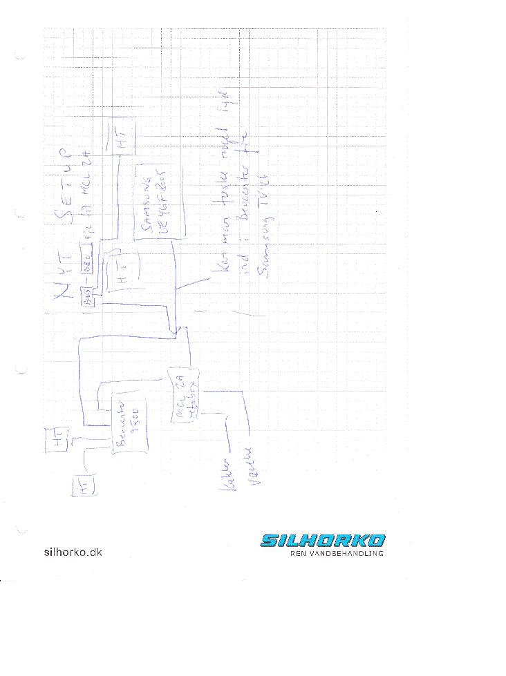

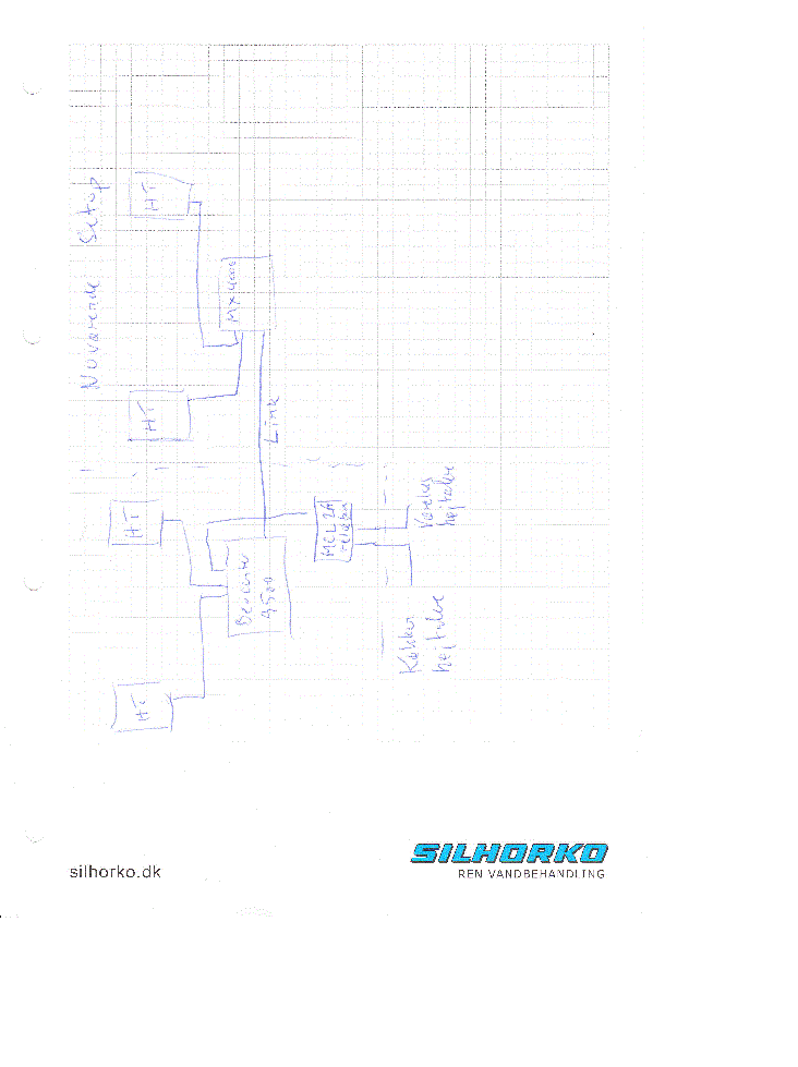

Jeg har købt et nyt Samsung UE46F8005 TV. Dette vil jeg gerne forbinde med mine gamle passive B&O højtalere. I det
oprindelige setup, var mit B&O TV MX4000 forbundet til mit B&O Beocenter 9500 med et link kabel. De to gamle passive
højtalere var forbundet med DIN-stik direkte til MX4000 TV'et. MX4000 og Beocenter 9500 står i hvert sit rum.

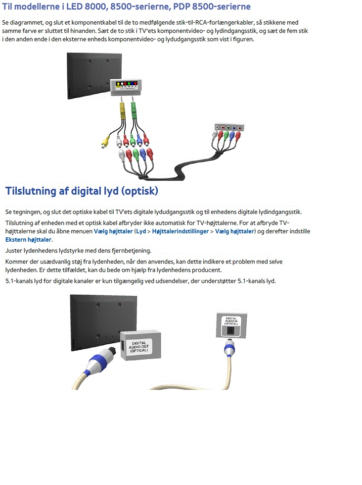

Eftersom Samsung Tv'et har optisk udgang eller måske digital udgang, så er mit spørgsmål om dette på en eller anden måde
kan snydes til at komme ind i mit Beocenter 9500? se vedlagte tegninger og billeder.
Kan I hjælpe? Jeg kan se fra andre indlæg, at "Peter Pan" er meget kyndig her.

Jeg Købte denne dyre sag fra av-C  Til 289 kr
http://www.av-cables.dk/optisk-converter/digital-converter-t il-analog-phono.html
Den virkede sørme osse
Der er optisk og phono kabel med
Ja det er jo ikke state off art men til mit TV er det oki Det er osse et 8005

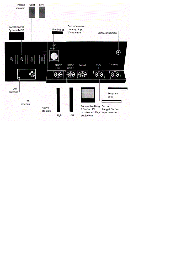

Hmm, det ser ud til at komme i nærheden af det jeg søger. Mit B&O link kabel er ikke som et stik men som 7 løse ledninger i en
klemrække i forbindelse med MX4000. I Beocenter 9500 er stikket sat rigtigt i.
Min idé er hele tiden at sørge for at lyden fra Samsung TV'et skal kunne transmitteres i hele B&O systemet. Men det vil også
være fint, hvis jeg kunne få et linksystem til at fungere via min MCL 2A fordelerboks.
Jeg har optaget (se billedet) Local control System, som går ned i en fordelerboks til to brugere. De to passive speakers er i
stuen sammen med Beocenter 9500. TV/AUX er den forbindelse som er tilgængelig ved Samsung TV'et.
