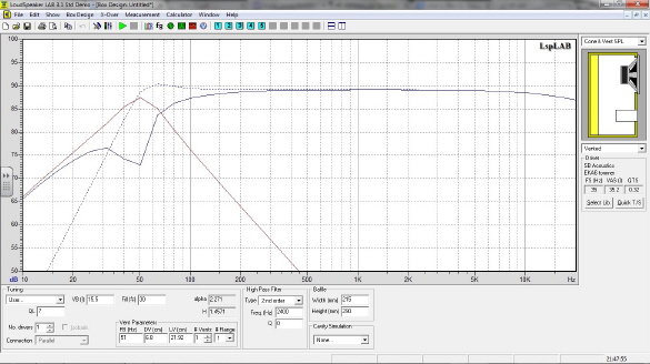

Dog undrede en lille ting mig da jeg prøvede at køre mine settings igennem Loudspeaker lab softwaren. (obs. se vedhæftet
tegning), bør jeg være bekymret for det lille boost ved 60 hz? og er det mig eller er Bass-port diameteren ikke lidt stor ?
Og ligger port frekvensen ikke lidt højt i frekvensområdet(51hz?)
Jeg overvejede i hvert fald lidt ideen om at påsætte en port på 3,8cm i diameter, på den måde kan jeg nemlig få både
længde på porten ned og frekvensen, så den lå evt. ved 40 hz. Eller ville der ikke være nogen ide i dette, er der virkelig en
mening med at ha' så stor en diameter og længde på røret + en fs ved 51hz?
Ved godt at i nok ikke kan svare på alle mine skæve spørgsmål men bare jeg kan få svar på lidt af det ville være dejligt :-)

Synes det er interessant at du har ændret på kabinet-konstruktionen uden at ændre delefilteret, og umiddelbart stadig fået et
hæderligt resultat ud af det :) Kunne være spændende at se nogle målinger på højttaleren.
Jeg ser frem til billeder :)
mht. hævet ved de 60hz, så kan det måske hjælpe til at give et falsk indtryk af god bas-formåen. Ikke at dette er en dårlig
ting, måske i manges ører tværtimod. Men altid spændende at eksperimentere :)

Det program jeg sværger til vedr. basrefleks (Unibox) vil med det lille "boost" du har samtidig vise at dit stepresponse
sandsynligvis vil være lidt "uroligt". Afstemmer du derimod dit reflekssystem lidt lavere, som du nævner ved de 40Hz, vil
outputtet falde en anelse, dvs din ht er ikke lineær ned til 40Hz.
Det gør dog ikke så meget da der er generelt hjælp fra dit rum. Dit stepresponse/eftersving vil iøvrigt blive bedre.
Jo større diameter på basporten jo lavere hastighed på luften. Dette er ønskværdigt da det ellers kan "larme" (portstøj). Din
port skal gøres længere for at afstemme lavere i frekvensområdet, hvis du bibeholder diameteren på røret.

Jeg er enig i det Flemming skriver...
Jeg vil tilføje at det mad bas er lidt en smagssag. Flere fabrikater gør det at de designer basresponsen men en lille "pukkel"
centreret omkring 60-80 Hz. Det er op til den enkelte lytter at bedømme om det passer til ens smag. Jeg er personligt nok mere
tilhænger af det end fuldstændig lineær respons, der kan lyde lidt kedeligt.
Prøv dig frem! SB laver noget der fungerer, og til en yderst billig mønt!

Sommetider kan et lille boost i den øvre bas være en fordel, da det i nogen grad kan kompensere for det faktum, at højtalere til hjemmebrug ikke spiller ved de lydtryk, som der opleves live. Det lille boost giver fornemmelsen af en fysisk større lyd

Under portens resonansfrekvens må du ikke som sådan tilføre frekvenser. Dvs er den afstemt til 40Hz skal du have noget
filtrering under de 40Hz vel noget med 12dB/okt. Ellers lad være med at introducere musik med info i det område når du vil
hamre 60W afsted!
Hvis du har afstemt til 60Hz skal filteret byde ind lidt længere oppe!
Men skal du spille højt er der kun membran areal til at hjælpe dig!

Hej Kim forlanger bestemt heller ikke at den skal kunne spille 10hz, jeg gav den bare et signal fra en tone generator på 10hz og så stod membranen
og hoppede helt vildt, det var blot det jeg syntes virkede forkert da jeg faktisk troede at delefiltret ville have sorteret væk.
Ved desværre ikke hvad følsomheden er på b&w'erne har ikke kunne finde specs på enhederne :(
Hvad mener du med at jeg spiller højere? Det siger mit øre mig i hvert fald ikke. Umiddelbart virker det som om , allerede ved lavere volume at
eka'erne har lavere volume ved spilning på samme niveau fra forstærkeren.
Raslelyden, lyder bare som når en højtaler er ved at brække sig, som om hinden er lige ved hoppe ud. Lidt ligesom hvis du spiller og holder en finger
på støvhætten eller membranen. :-(
Det med den halve tomme kan selvfølgelig godt være, synes bare forskellen er stor i forhold til hvis det skulle være den halve tomme. Eksempelvis
har jeg nogle aktive tannoy med 5" der spiller højere end hvad eka'erne kan klare, dog slet ikke med samme basgengivelse :-)
Kein

Det lyder lidt mystisk og noget er der sikkert galt.
Der burde ikke være den store forskel i følsomhed og hvis der er burde SB'erne spille højere (4 Ohm og 92 dB/w)
Har du prøvet lidt grundlæggende fejlsøgning som at høre om problemerne med raslelydene er ens i begge højttalere?
Prøv at proppe basporten til med skumgummi eller et par (rene) sokker og se om det ændrer noget.
Prøv evt. at spille med basserne alene koblet til forstærkeren uden om filtret for at høre om det kan være der, hunden ligger
begravet. Det må du i øvrigt ikke gøre med diskanterne. Selv om de er rated til højere effekt end basserne, er det en
nominel belastning givet under forudsætning af at diskanterne er behørigt filtreret for det energirige toneområde under
omkring 2 kHz.

Følsomheden er nogenlunde ens B&W 685 opgives til 87dB spl (2.83V, 1m) og SB EKA til 90dB 1W/1M (hos Solen), EKA er 4Ω og 685 8Ω
Hvilken bas refleks port har du lavet?
SB EKA og Rabu EKA er lidt forskellige SB bruger ø50x125mm og Rabu ø50x180mm, jeg tror at Rabu's er den bedste.
Iøvrigt har Rabu en ekstra korrektion i sit filter.
Når du leger med tone generator så afspil frekvenser du selv kan høre og højttaleren gengive, f.eks sweep fra 20-100Hz.
Jeg vil også gerne se billeder
