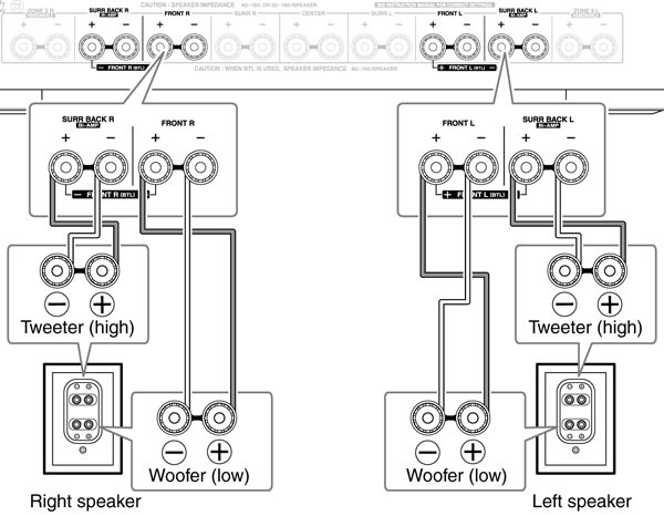

Jeg har bi-wiret mine højttalere til min Onkyo TX-SR806. Det var vist i manualen hvordan man skulle gøre.
Kan man gøre dette ved alle sorround reciever, eller er det kun enkelte det kan gøres ved?

Det var ikke lige på den måde jeg mente. Det lyder til at være lidt klyt det der
Jeg har koblet min bass til 'Front-udgangene' og tweeter til 'sorround-back'
Det var mere det jeg mente om man kunne gøre på alle sorround recievere

Er bi-ampe så skal man jo bruge to forstærkere, ikk?

Jakob_s skrev:
henrik141 skrev:
Hejsa, ja det er i teorien alle forstærkere man kan gøre det ved, man kan
sagtens snøre to sæt kabler sammen i
samme kanal, hvis de kan være i terminalen. Jeg bruger to sæt van den hul clearwater på hver højttaler og jeg
bruger bananstik i forstærkerenden, da kablerne ikke kan gå i terminalerne på min effektforstærker som kun har to
kanale. Så man behøver altså ikke to kanaler til hver højttaler for at biwire
A'hva...
Har du på samme højttaler forbundet det ene terminal-par til surround-receiverens front-udgange, og det andet
terminal-par til surround-receiverens surround back?

Nej du kan sagtens bruge din onkyo, jeg har gjort det med mine, der er en forklaring i din manual.

Det her er fra en 906 mener jeg

Det er bare vigtigt at du sætter din receiver til bi-amp, mener det er i speaker settings.

Nej det kan du ikke hvis det ikke er oplyst.
Du har bi-ampet....ikke Bi-wired !
Du bruger et sæt udgangstrin til diskant og et andet sæt til bassen.
Og nej, det kan du ikke på alle forstærkere. De fleste surround-receiver har dog efterhånden den mulighed. Hvis du søger
på sort set alle 7.1 receivere, så er det en option. Dog kun så længe at du netop kun køre med et 5.1 setup og på den måde
har et sæt udgangstrin til overs.
Skal du lave både 7.1 og bi-ampe på dine fronter, så skal du op i de største af modellerne fra de fleste mærker.

Man kan da ikke bi-ampe med kun èn forstærker..
Det var fordi jeg kendte en der har en Harman kardon AVR 355 og kunne ikke forstå at man ikke kunne gøre det ved den..

Jo man kan bi- ampe med en forstærker.
