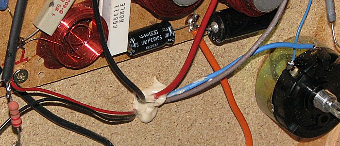

Det går langsomt. Utrolig langsomt. Har et spørgsmål til jer:Delefilter skal placeres i soklen og derfor skal ledningerne fra enhederne trækkes ud af kabinet til delefilter og retur igen til kabinet for så at blive monteret på terminalerne.?
Hvis du monterer delefilteret i soklen, skal du vel bare føre ledningerne fra enhederne og ned til soklen (til delefilteret)
Tilslutningerne til forstærkeren kan man jo anbrige i selve soklen ?
Det er det jeg har gjort med mine Jamo Concrete ;)
[QUOTE=KBAndersen]
Men hvordan gør jeg det bedst muligt?Der skal jo ikke være utætheder eller lign i kabinettet. Skal jeg lave et hul til dem i bunden hvor alle ledninger kan trækkes og lukke hullet til med silikone eller lign.?Eller noget helt andet?
Hullet kan du forsegle med svagt opskummende montagelim
Ja det var en mulighed... Tak for rådet.
