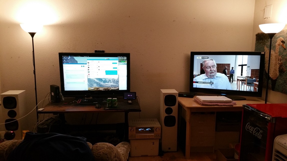

jeg bruger nogen dali 505 højttalere i dag men i kan se placeringen på billedet. Jeg sidder inde i stuen ved den venstre skærm og ser af og til over
på Tv'et som er den til højre. De er begge 40" store. Men jeg sidder jo faktisk lidt skævt på den måde. og får mere lyd til venstre end til højre.
Har i nogen forslag? Hvad ville i selv gøre i sådan en situation?

Det umiddelbart indlysende er stille balancen mellem kanalerne så lydstyrken øges i højtaleren til højre eller dæmpe lyden i venstre kanal.
Ellers ville jeg hænge begge skærme op på væggen og placere elektronikken i en smal reol i midten.
Bordet til højre har en større kant/ramme under bordpladen, som ( det er svært at se) kunne dække for diskanttonerne fra højre højttaler.
Dæmpes diskanttonerne forskellig fra de to højttalere reagerer øret ved at opfatte lyden som kraftigst fra højttaleren med den kraftigste diskant.
Endelig kunne du placere de to skærme på væggen ovenover hinanden og sætte dig i midten.
Det må være en nem opgave at løse.

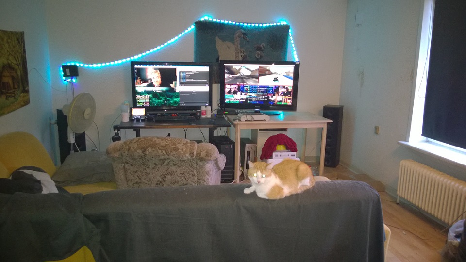

sådan nu har jeg flyttet det rundt på den måde i stedet. Så sidder jeg lige midt i mellem de 2 højttalere.
