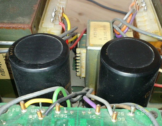

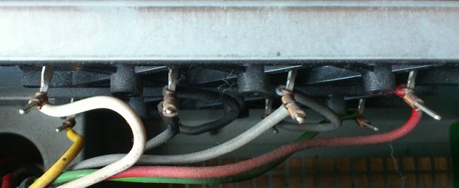

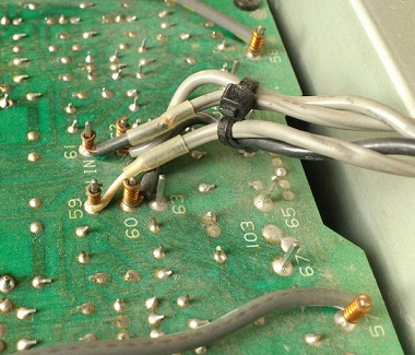

Nu har jeg har lidt fagfolk "på banen", har jeg et spørgsmål angående vikling kontra lodning af ledninger. Har lige taget toppen af min Pioneer A88X, som har problem med lidt lavere niveau i venstre side og lidt skratten engang imellem - også v.side. Tænkte det enten var volumepotmeter, eller måske højtalerrelæet, men det er kun gætværk. Men da jeg kigger nærmere under låget, bemærker jeg at mange samlinger er lavet ved at ledningen er viklet omkring, i stedet for loddet.
Se fotos..
 -Er det godt eller skidt? Jeg mener, er det en spareløsning, eller er det bedre end lodning til visse typer samlinger? Og kan der være dårlig forbindelse i disse "viklinger"? Findes der noget man kan spraye på dem, for at give fuld kontakt, eller skal jeg bare lade dem være?
Hvad siger de kloge?

Hvis du har mistanke om en lidt dårlig forbindelse på nogle af disse viklinger, så kunne du jo starte med at lodde noget loddetin på dem Tit og ofte er det mange års snavs og fedtelse der giver lidt ballade på det lækre gamle grej

Jeg har engang haft en A 88 X - den fik jeg lavet 2 gange.
Begge gange var der fejl på relæet til LineStraight. Og så har den det med at pærerne den røde og grønne  til on off - og "LineStraight"  ikke holder så  længe.

Det med at vikle omkring "pinden" hedder Wirewrapping. Du trækker tråden med spænd i omkring en firkantet pind med skarpe kanter, som så gnaver (koldsvejser hvis trækket er stort nok) sig ind i tråden. Den slags forbindelse er nærmest uforgængeligt, har i mine tæt på 40 år som reparatør af den slags endnu tilgode at se en dårlig forbindelse på fabriksudført wirewrapping.
Se Aragon´s indlæg. Det og så som du selv er inde på, evt. dårlig forb. i volumen-pot eller højttalerrelæ, er nok et par gode bud.

Wirewrapping, aha ja! Tænkte nok det var en god ting, da det jo må være mere tidskrævende at lave end en simpel lodning . Så er det vel ikke smart at lodde på dem tænker jeg, medmindre man er helt sikker på der er en dårlig forbindelse.
