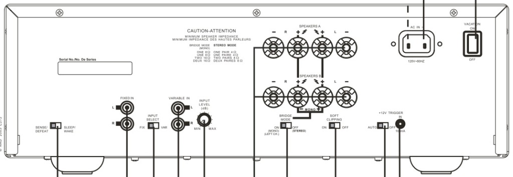

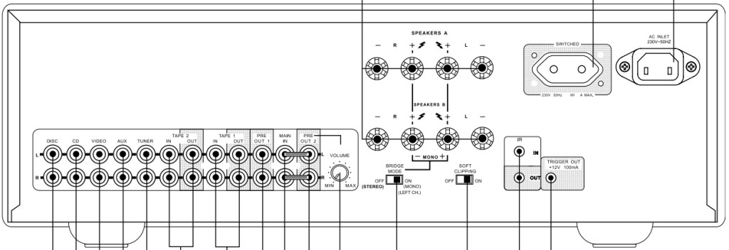

bridge sættes til off og du forbinder din nad c372 eller c272 på normal vis
C-372
C-272
se side 3

Hej Morten
Du mener på C372, så ja
2 bøjler, eller kabler skal forbinde Main in og Pre out og bridge mode sættes til off
så skulle den igen være selvstændig forstærker
