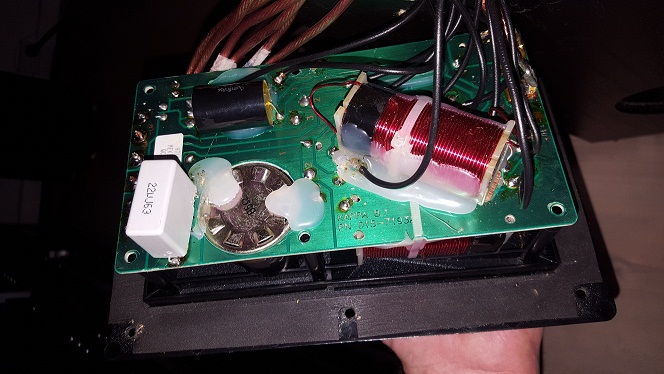

Jeg har skaffet mig et et sæt af disse højtalere.
Jeg spiller noget musik, fuldstændig almindelig.. lidt højt.. lyd niveau og det lyder fint..
så spiller jeg noget agnes obel klaver musik, og så skratter polydomen virkelig ubehageligt.
Så skruer jeg ned igen.. og spiller nogen af de numre jeg hørte før.. og der er ingen problemer.. men hvis det er noget klaver og
noget i den retning der, så skratter polydomen meget ubehageligt, det ik noget jeg har oplevet på andre højtalere, så det er ikke
mit anlæg.

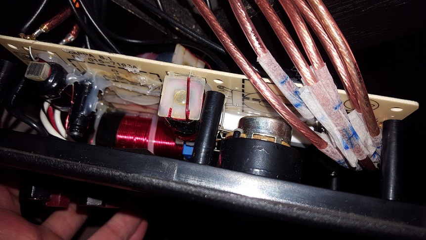

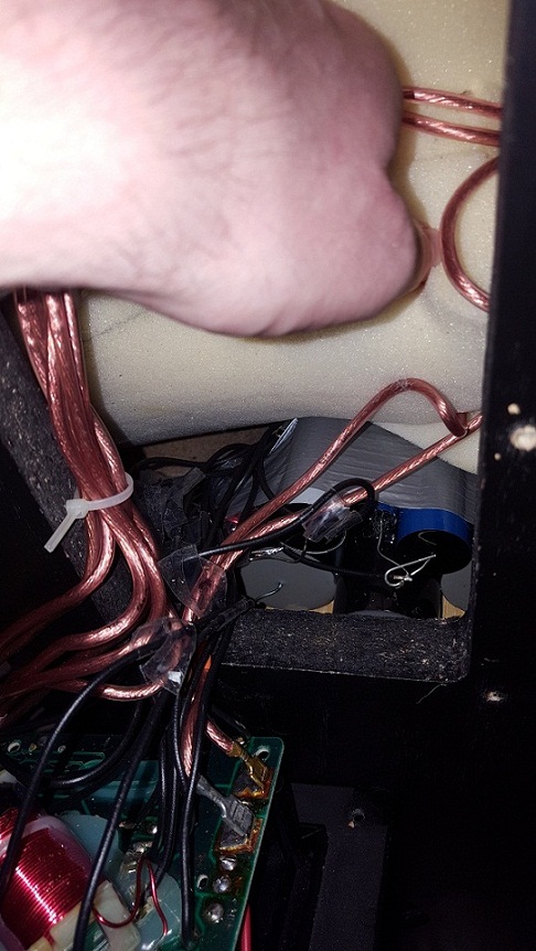

Jeg har skilt polydomen ad og kigget på svingspolen, og jeg kan ik se noget der.
Så jeg har skruet delefilteret af og det ku godt se ud til at der er ændret noget på det, så det måske derfor det lyder som det
gør... det står på højtaleren at det er en kappa 8.2i men på delefilteret står der 8.1... det ser også ud til at der mangler flere
komponenter.. 🤔
Hvor skaffer jeg nye delefiltere...?? eller diagrammer over 8.2i så kan jeg da lave et selv.. måske..??
På forhånd tak for hjælpen.
Og god søndag ellers..😉

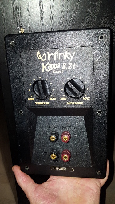

Heyyy der Thomas...
Prøv at massere de to L-pads til styrkeregulering af mellemtone og diskant.
Det kan sagtens være dem, der skaber problemer. Det er et af de ondeste komponenter,
dfer nogensinde har været implementeret i noget delefilter.
De KAN IKKE tåle, at der bliver spillet højt i årevis, og nu er de jo ikke helt nye (formoder at du har købt dem brugte), og hvem ved,
hvad den tidligere ejer har gjort ved dem

Glemte lige.....
Prøv evt. at stille dem begge i midterposition efter massagen

Sendt: 26 Februar 2017 kl. 18:53 | IP-adresse registreret
Du kan fjerne dem og erstatte dem med en spændingsdeler med faste modstande på 10-20 watt på den halve værdi og så ta´ signalet ud på midtpunktet. Altså 2 modstande på 1 ohm hver til tweeter og 2 modstande på 2,2 eller 2,7 ohm til polydomen.
Det vil svare til midterstilling på L-pad´erne, og det gi´r med garanti ikke knas
