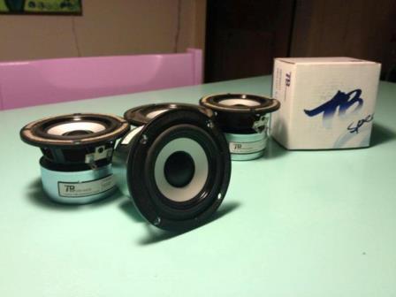

Jeg fik købt nogle TangBand 3" enheder, for at komme igang med projektet, Jeg kunne godt have købt nogle bedre enheder,
men markedet var lidt begrænset da de skulle lige "øjne".

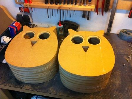

Jeg startede med at lave en skabelon af en hård træsort, så den ikke går i stykker når man skal køre med kopi jernet
mange gange.
Jeg fik købt en masse 22mm MDF og fik skåret en masse plader ud og fik fræst dem alle lige store og limet sammen.
Efter at have brugt mange timer sammen med min overfræser, og mange timers tørretid for at lime det hele sammen.

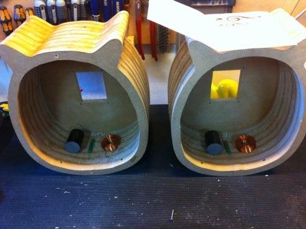

Så fik jeg skåret ud til enhederne og basrefelks som skal være i næsen.
Korrektionsfilter er købt hjem fra Rabu-acoustics og der skal lyttes om der skal filter på begge enheder eller kun den ene.
Resultatet bliver at den ene bliver dæmpet.
Korrektionsfilter bliver limet i bunden af højtalerne og loddet sammen.

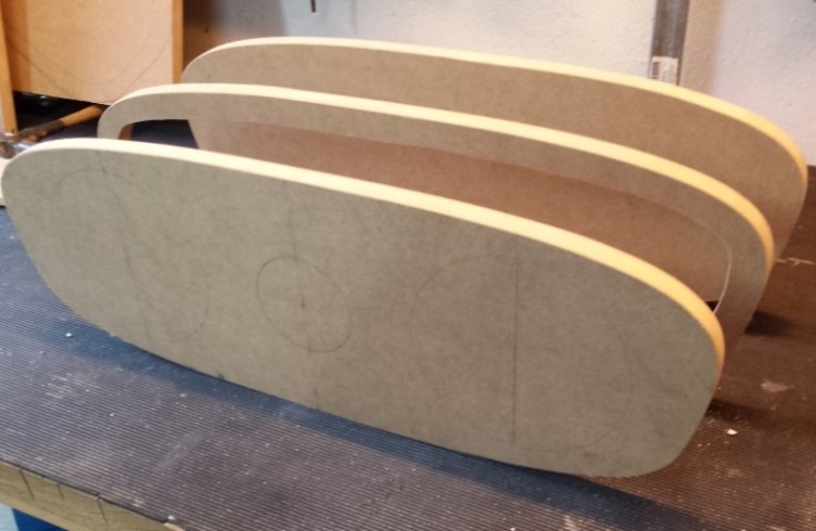

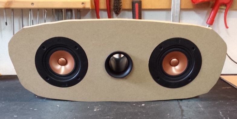

Jeg kunne ikke finde en figur der passer til en Centerhøjtaler så laver en lidt mere "normal" center.
Jeg har lige vedhæftet et par billeder så i kan se hvad jeg laver.
