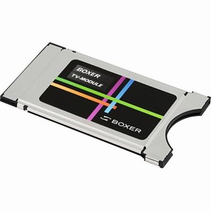

Du skal ikke købe de der grimme bokse !!!
Nu skriver du ikke hvilket fjernsyn det drejer sig om, men for 5 år siden købte jeg et Samsung som ikke havde mpeg4 tuner
indbygget.
Det løste jeg ved at bruge et lille CA modul som stikkes ind i fjernsynet og skal indeholde kortet fra Yousee:
199 kr
mvh. Asger
indbygget.
199 kr
mvh. Asger
Det kort er kun til at afkode krypteret kanaler. Det kan ikke omforme MPEG4 til MPEG2.
Køb en boks og dit TV er fint mange år endnu.
Hilsen Peter

Peter.C skrev:
tuner
indbygget.
199 kr
mvh. Asger
Det kort er kun til at afkode krypteret kanaler. Det kan ikke omforme MPEG4 til MPEG2.Køb en boks og
Det er jo egentlig rigtigt, men da jeg købte mit mindes jeg at en tuner indbygget var lige på trapperne, værd at undersøge,
ellers er det jo bare at finde en boks. Må sige at jeg den gang valgte yousee's egen boks med indbygget HD harddisk
optager og et suverænt programsystem. Mon ikke yousee har et tilbud i ærmet...
indbygget.
199 kr
mvh. Asger
Lige præcis det kort (ved godt dit billede viser et fra Boxer) gav Yousee en million-indtægt fra uvidende Mpeg2 ejere der troede de kunne modtage/få adgang til HD kanalerne når kortet sad i TV'et. Men det kunne forbrugerne selvfølgelig IKKE pga. af Mpeg2 tuneren, og der var ½ års opsigelse til trods for at kanalerne ikke kunne vises. Endnu engang blev forbrugerne taget i måsen i Mpeg2/4 kampen. Endvidere skulle der dengang investeres i en godkendt kortlæser til slottet i TV'et. Tror det samlet kostede 1000 kr. i opstart for ingenting - har selv været turen igennem. Det tog 1 år før jeg fandt ud af jeg blev bøffet af Fona og Yousee i fællesskab.

CA modulet kan du ikke bruge, hvis du har YouSee
YouSee har deres eget CA-modul, så man kan altså godt få det, også selv om man har YouSee.
Jeg kører faktisk med det, og det fungerer glimrende til at give mig 4 kanaler efter eget valg, der ellers ville være kodede.
Men det er selvfølgelig helt ude i skoven, hvis Fona eller andre har solgt den løsning som noget, der kunne give et tv MPEG-4
tuner.
