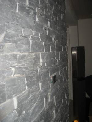

En af vore børn har bygget nyt hus, og skal så ha ny fladskærm op at hænge.
Den skal hænge på en væg lavet af skiffer/natursten.
Hvis i ser på billedet kan i se at det nok bliver en udfordring
Stenene kan variere op til et par cm i dybden.
Har i nogle forslag til et vægophæng og evt nogle specialskruer der vil være velegnet til opgaven
Det bliver nok en 55" led-tv

Det jeg selv ville gøre var, at købe et normalt beslag, og lave understørrelse de steder, hvor det skal skrues i væggen. Det kan
jo evt. være af samme sten, som er skåret til i tykkelsen, så bliver de bare holdt på plads mellem væggen og beslaget bare
husk at skruerne skal ind og have ved i de rigtige sten inde bag ved
