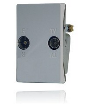

Signalet løber i samme kabel, så det er ok. Ingen grund til bekymring. Det skal bare afsluttes i en boks ned seperate stik - et til radio og et til tv.

Du skal første have en stik dåse med Radio ud og TV ud alligevel efter forstærker. Ellers kan du ikke se tv/radio.
www.tv-radio-shoppen.dk/category/slutstikdaaser-196/
