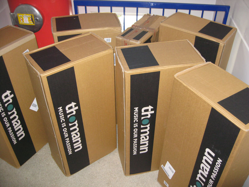

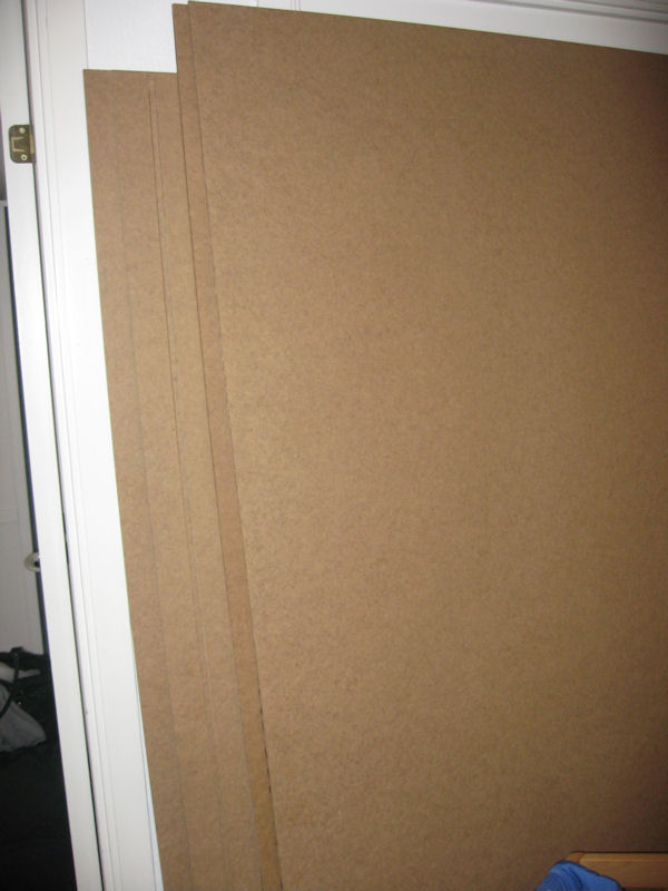

Har været i Silvan og hente 8 store MDF plader til loftet
og så er der kommet 7 pakker fra Tyskland

Hvilken akustik emne er vi ude i?!?!

Det er bl.a. disse akustikplader, som jeg er ved at sætte op under loftet
http://www.thomann.de/dk/the_takustik_hilo_n70.htm?sid=8d840 9da7242cc380f235deb6bdfcefd

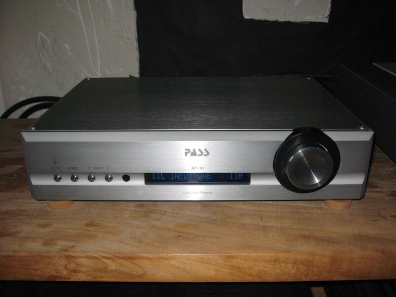

Så er der kommet en kasse fra VassagoHiFi

Ja en gammel kending Pass Labs XP10
Har tidligere haft den i setup I. Men savnede den til mit setup II. Wadia 381 spiller som forforstærker lidt mere detaljeret/rent, mens XP10 har lidt mere fylde og kraft i bunden. Denne fylde synes jeg gør XP10 sammen med B&W 802D til et fantastisk rocksetup. Det er efter min mening specielt godt til rockmusik som Metallica, Foo Fighters, Guns N' Roses, Nirvana, Soundgarden, Smashing Pumpkins mm.
Synes også at musik som Kashmir lyder super godt på både setup I og setup II, om end meget meget forskelligt. Kunne være sjovt at spørge bandet, hvad de synes er tættest på den "rigtigt" lyd - sådan som de har ønsket at det skulle lyde.

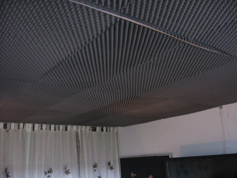

Så er der monteret akustikplader i loftet. Akustikpladerne er monteret på MDF plader, så de kan medbringes ved evt. flytning.
Der er desværre stadigvæk lidt problemer med akustikken, selvom det er blevet meget meget bedre. Jeg har dog lokaliseret det til bagvæggen, som er af beton. Der er et frit stykke på ca. 50 cm x 500 cm lige under loftet, som laver ubehagelige refleksioner. Bliver nok nødt til også at sætte nogle plader op der. Tænker igen MDF plader med akustikplader på igen. Andre forslag er dog meget velkomne

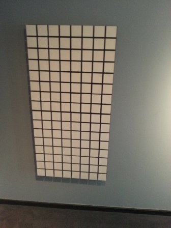

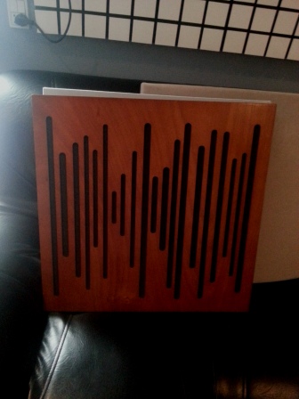

Hvad med at bruge en type som disse? jeg så dem hos en forhandler på Vesterbrogade 181 i lørdags og de findes i mange farver osv. du skal jo også passe på det ikke bliver for mørkt

Der var også typer som disse på adressen i KBH.

Prøv nogle diffusere i stedet for at dæmpe så meget. Diffusere har en mindre dæmpning også så det kan totalt set blive formeget.
Prøv at se tråden Forbedring af lytterum under akustik.

Du mangler helt klart nogle basstraps i hjørnerne som er stablet fra gulv til loft. Og hvis du har mulighed så dæmp i første
reflektion også. Diffusere og blandet dæmpning på væggen bag højttalerne fungere rigtig godt. Og dæmpning bag din
lyttepos. Virker rigtig godt.

Tak for indput på akustikplader. For min skyld gør det dog ikke så meget at det bliver mørkt, da hjemmebioen nu også er flyttet ind i stuen. Konen vil til gengæld nok give dig ret

Jeg benytter selv rockwool flexibatts. En plade, er delt på midten derefter er de 2 stykker delt på på tværs, det giver i alt 4
stykker og giver en højde på omkring 40 cm. Jeg har stablet mine 2 meter i 2 hjørner, mangler 1 hjørne mere så er den
hjemme her. Jeg har 10 cm rockwool, på ca 90% af mine vægge og det er virkeligt noget der batter. Har et par enkelte
diffusere på frontvæggen og i loftet. Lige i øjeblikket roder det meget, for jeg mangler lidt materialer for at færdiggøre
projektet + tiden også kniber i øjeblikket.

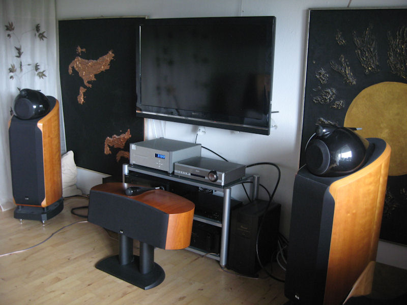

Så er setup II og hjemmebioen kommet ind i den store stue sammen med setup I
Setup I står som det plejer mod modsatte væg...
