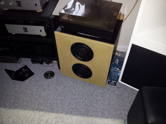

Men så her den anden dag skete der noget crazy! Jeg hoppede på et "spontan køb ved kassen" og slæbte en brugt subkasse
hjem med tilhørende Hypex HS200 forstærker. Der var udskåret til 2*8" i fronten, og jeg lå inde med to Peerless SLS
enheder... Vupti.... og der var bas. Dette er et for-sjov projekt. Mine planer om JBL 2245h holder stadig stik... men jeg
fornemmede ikke at få den samme opbagning omkring flere 300+ liter kabinetter for konen imens vi bor i denne lejligheden
her. "Nå...." tænkte jeg, og derfor er jeg endt her med denne midlertidige løsning, og alle er stadig glade
Jo der er nu bas, men skal lige have hevet mit aktive filter frem igen for at justere det på plads. Efter i nogle dage at have
løbet en maraton mellem Hypex forstærkeren og og lyttestolen måtte jeg lige lure over hvorfor integrationen var så svær.
Kabinettet var fyldt med dæmpeuld, og blev enig med mig selv om at prøve at tage det ud... HOLD DA OP EN FORSKEL!
Peerless SLS 8" skal ikke dæmpes i kabinettet. Med ulden var lyden fed, og svær at styre, mest af alt grundet den
klangmæssige forsksel fra Altecerne. Uden ulden er lyden mere tør luftig. Så er der bare tilbage og hive målegearet frem, og
prøve at justere tingene på plads.

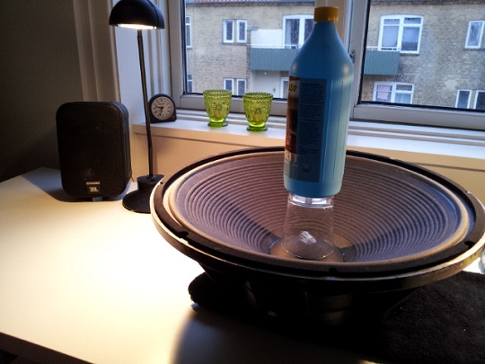

Angående 2245h
Det billede her er fra i morges, hvor jeg lige har limet støvhætten på.
Min plan tidligere var at prøve at få et sæt uoriginale kits til at performe som de originale. Det er stadig noget som holder på.
Dog har jeg nu både 2 stk. originale 2245h´er, og 2 stk. uoriginale 2245h´er og en enkel original 2240h at ligge i kasser

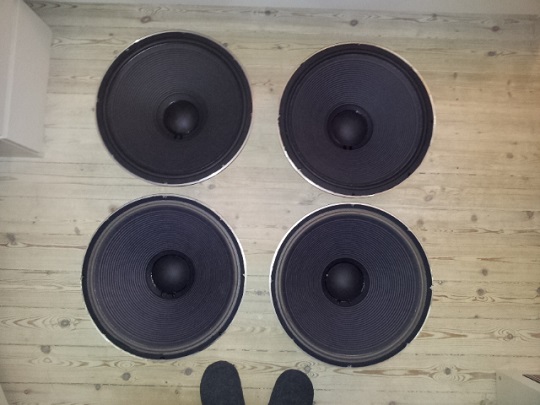

Familiefoto:
4 x JBL 2245h
Mvh: Martin
mollecon
Indlæg: 4790
Sendt: 10 Januar 2014 kl. 01:47 | IP-adresse registreret
Der skal pudses sko!
Fine enheder, forresten .
