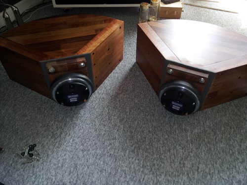

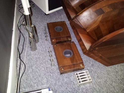

Så skete der lidt igen.
Meget sandpapir, og armmuskler skal der til
Det er nu ved at blive meget godt det her. Jeg glæder mig meget til at høre dem spille. Men tid er ikke hvad jeg har mest af
lige nu. Det bliver godt når sommerferien melder sin ankomst
Jeg skal også have kigget nærmere må delefinteret mellem min TD15m og Radianen, når det nye horn kommer hjem på
plads oven på de hvide kasser. Jeg overvejer tilligemed at lave eksternt delefilter, så man lemmere kan pille, hvis det er det
man pludselig får lyst til.
Mvh: Martin

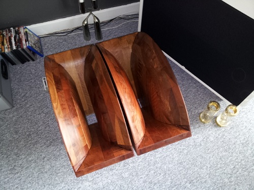

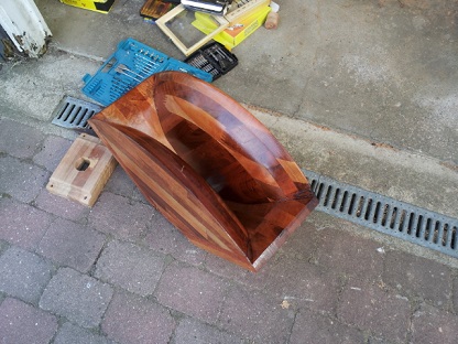

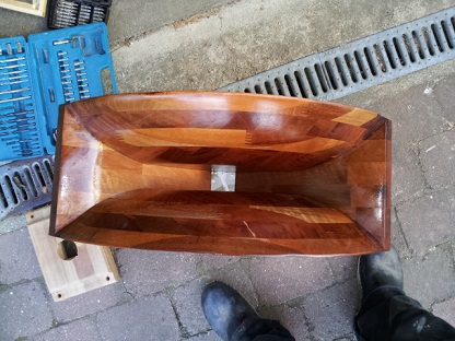

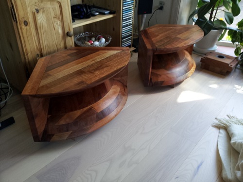

Så folkens!
Nu er hornene kommet hjem, og ligger lige nu på stuegulvet. Jeg vil se om jeg ikke får mulighed for at montere dem i løbet af
dagen idag. Glæder mig efterhånden som et lille barn. Det har også lige nøjagtigt taget et helt år at lave dem, da jeg jo kun har
haft mulighed for at gå til og fra i perioder. Her er lige foreløbig nogle billeder fra gulvet...
Mvh: Martin
Flemming
Indlæg: 1283
Sendt: 08 Juli 2013 kl. 08:51 | IP-adresse registreret
Det er sgu' i orden!! De er rigtig flotte
Jeg er spændt på dit indtryk!

må bestemt give Flemming ret...fedt stykke arbejde du der har lavet, godt det har taget lidt tid, og været omhyggelig med det, DET SES!!!! cado herfra osse!!!!

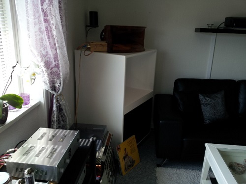

Sendt: 08 Juli 2013 kl. 17:52 | IP-adresse registreret

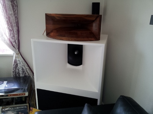

Okay, de er nu på plads og spiller deres jomfru musik i øjeblikket
Pictures....
Hold fast det guf!
Mvh: Martin

Meget flot og gennemført håndværk!
Hvordan lyder de nye horn?
Til top Vis stigur's Profil Søg efter andre indlæg skrevet af stigur
Sendt: 08 Juli 2013 kl. 20:18 | IP-adresse registreret
Super flot.

Ja, det er sgu' nice Så mangler du bare at få de der hvide kasser beklædt med nyatho også
M.M.M.
Bruger siden: 05 April 2007
Indlæg: 565
Sendt: 08 Juli 2013 kl. 21:06 | IP-adresse registreret
Takker! Øvelse gør mester -eller næsten... der har nu været mange "hovsaer" under vejs hehe, men sådanne er det nu
engang.
@Flemming
Ja, nu bevæger jeg mig væk fra sort/hvid temaet, og skal lige blive enig med mig selv om hvilken finish jeg skal prøve at
sigte hen imod i fremtiden Man skal lige vænne sig til det nye look.... De er godt nok store de nye HF horn!! Overvejer
at rykke min delfrekvens lidt ned nu hvor 2380a er fortid. Ja i det hele taget skal jeg til at kigge lidt på delefilteret, synes at
fornemme, at jeg har fået et par db ekstra i toppen.
@Stig
Ja lyden! -Hæhæ... Jeg har fået hvad jeg forventede. De gamle 2380a har den ulempe at de ikke er så gode til hifi, de
spreder rigtig godt, men på aksen lukker lydbilledet lidt sammen fra øvre-mid og op. Det nye her er meget anderledes på
det punkt. Midt og top er åbnet MEGET op, klangen er rykket en anelse til den "sprøde" side som lettest høres ved vokalerne,
ssss-lydene er blevet mere kontrolleret og defineret (Ikke at jeg har "s" problemer). Dybden i midt og top fortjener næsten
sit eget kapitel, for hold da fast hvor er det blevet fedt!!
Yderligere er jeg igang med at forsøge mig med "ladeporten" i stedet for normal basreflex.
Martin
Mvh: Martin
Flemming
Indlæg: 1283
Sendt: 09 Januar 2014 kl. 05:45 | IP-adresse registreret
Heyy Martin,
Wie geht's med dine overvejelser vedrørende evt. at gå længere ned i delefrekvens nu du har lidt mere areal på
mellemtonen?
Til vor snak før om 2226 har jeg nu i ca. 3måneder kørt med sådan en i bagladehornet. Det er tydeligt den ikke går så langt
ned som E140 i bagladerhornet men til gengæld er jeg "chockeret" over det fede "slam" den tilsyneladende levere. Det er
den enhed der på "papiret" har de "ringste" kår for at sidde i horn (af dem jeg har prøvet) men jeg synes sgu' den er fed.
Kører den "kun" til et -6dB@420Hz (har fået et meget stort mellemtone horn imellemtiden) så slet ikke så langt op som du
gjorde. Kan godt høre den har en anden formidling længere oppe men totalt har jeg valgt at fortsætte med den! Jeg giver
JBLPro ret i at den er meget nem at justere på :-)
Bare lige mint besyv på 2226'eren..
Men hvordan er dit Altec combo kommet til at spille, er du mere i mål nu eller har du stadig fat i murskeen ? :-)
