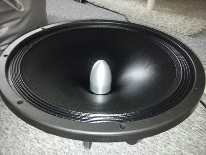

Basserne er ankommet!!!

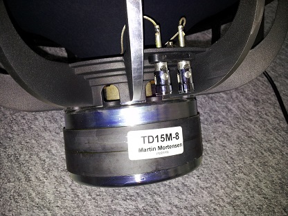

De ligger desværre stadig i deres kasser, grundet manglende tid til rådighed. Bygge kvaliteten virker enormt god, der er
ikke noget at sætte en finger på.

Det er edder brand brøle mig nogle skamløst lækre enheder.......og så i eget navn.

Halløj allanowich
Jeg kan kun give dig ret! Jeg kan godt lide detaljen som du også nævner, at enheden er lavet på min bestilling, og nederst på
stickeren står så dato, md. og år for hvornår den er lavet... Nice!!

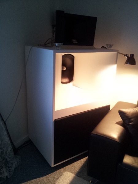

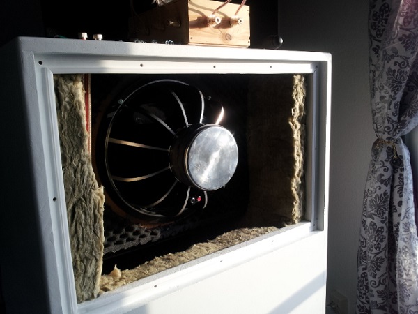

Okay så skete det igår. De nye basser er nu officielt nåede ind kabinettet...
I øjeblikket bliver der lyttet og lyttet. Men en ting er helt sikkert. Jeg er færdig med JBL som mellemtone! Der er så stort
spring mellem disse to enheder at det ikke er til at beskrive. TD bassen lyder markant mere velopløst i hele mellemtone
området. jeg deler ved 800 Hz 1. orden. Sammenspillet med min Radian driver i toppen er blevet betydeligt bedre, og nu
lyder det endelig som om at højttaleren har fået ÉT udtryk. Den tonale sammenhæng tager ingen ende. Lyden er blevet så
luftig og "frigjort" med andre ord, mikro detaljer fra 2. og 3. lag i musikken kommer frem, så de kan defineres. JBLerne
ødelagde alt for meget i mellemtonen. Jeg er enormt glad for at have oplevet AEspeakers!!
Kan anbefales!
Spørg endelig!
Mvh: Martin
Sendt: 23 Marts 2013 kl. 17:15 | IP-adresse registreret
Ja, og det vil jeg gøre.... .....Er det ikke fordi de JBL'er er så svære at gøre tilfredse, at de ikke klinger så godt som de nye. De ny må da også være en hel del hurtigere.
M.M.M.
Bruger siden: 05 April 2007
Indlæg: 565
Sendt: 23 Marts 2013 kl. 17:49 | IP-adresse registreret

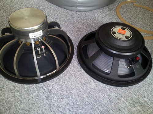

Hmm svære at gøre tilfredse ved jeg nu ikke. Men de har selvfølgelig nogle fordele som træder frem ved hvilken som helse
forstærker man smider bag. Det er 2226 lyden, som er det kendte attack i mellemgulvet . Det har TD enheden ikke på
samme måde. Men nu er der også 30 gram forskel på membranvægten Så helt sikkert, - Den er hurtigere, meget
hurtigere!! Hold kæft det lyder godt... Men jeg kommer ikke uden om på et tidspunkt at udbygge med en "sub"/extended low
transducer Det kunne jeg forestille mig blev noget diy også. Måske i stil med JBL B460 - i hvid... hehe
Mvh: Martin

Der er altså ikke nogen der, der er blevet hurtigere, så skal du gå ned i membran størrelse for at få en højere hastighed på
membranen @ samme SPL. Hastighed på membranen skal være så lav som mulig (= stor membran) hvilket giver lav
intermodulations forvrængning (og sikkert også reducere en helt masse andet).
Tillykke med dem 3M ;-)
Nu er du hård ved JBL'erne som vel er en bas højttaler. Det der taler i mod den er de 30 gram du nævner og ikke mindst
TD15M's formidable lave selv induktion der NETOP sammen med vægten giver en væsentlig udvidelse af båndbredden.
Jbl'en har faktisk et bedre vægt/kraft forhold men den meget store selvinduktion gør sit til at den ikke står distancen højt
oppe i frekvens :-)

Hej Flemming!
Helt enig i at JBL har bedre BL/MMS forhold, det er også derfor at den kan give et godt hug i bassen selvom du kun har en lille
rørbamse foran... meen så langt ligger TD´en heller ikke derfra. Ja 2226eren er en basenhed, men TD15M kravler længere
ned. Det skyldes at 2226eren til at starte med har en rimelig lav VAS, og ikke giver den samme pote i det store kabinet i
forhold til TD. Der er en ting mere som er afgørende for den øgede båndbredde, og det er formen på membranen, der nærmest
har lidt tragt over sig. Men alt i alt er JBLeren stadig en god enhed med virkelig godt hug, og kan bruges i mange
sammenhæng. Men må unægteligt se sig slået.

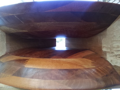

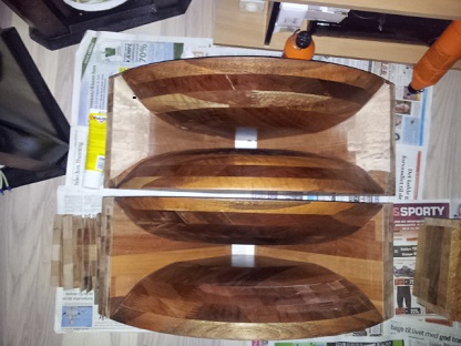

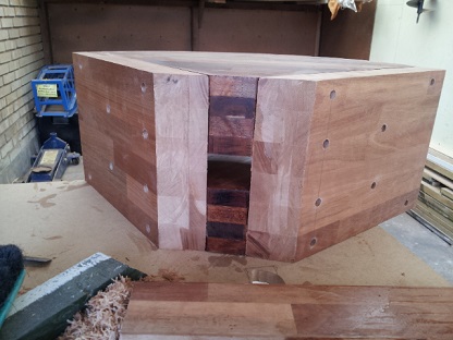

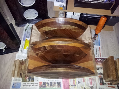

Så er der sket lidt igen. Jeg havde egentlig en gammel tråd om mit setup, men den er i mellemtiden blevet aflåst selvom
sidste post i den var fra August... det går stærkt med at låse dem af.. og hvorfor skal man egentlig låse setup-trådene
af, det er jo noget, som er i evig udvekling... nå, ikke mere kedelig snak

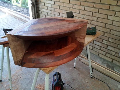

Jeg har snittet lidt i noget bordplade, og der er efterhånden ved at ske nogle ting, selvom det har været en lang tur
undervejs
Her er seneste opdatering fra idag, er igang med at tilpasse tingene så de passer sammen. Hold fast det tager lang tid. Jeg
forstår lige pludselig godt hvorfor de massive horn har den pris de har
Here we go..
Vupti
Mvh: Martin
Sendt: 17 April 2013 kl. 21:27 | IP-adresse registreret
Ser lækkert ud. Man kan jo lige forstille sig, hvis det er dine egne bordplader, så kan ved meget høje lydtryk i det øvre område lugte kyllingelår, lever postej og andet lækkert, der har været forbi bordet.
M.M.M.
Indlæg: 565
Sendt: 18 April 2013 kl. 07:40 | IP-adresse registreret
Hehehe... ja, det ville være lidt mistænksomt hvis man pludselig skulle gå hen og blive sulten af at lytte musik
Nej det er nogle bordplader jeg tidligere brugte til hi-fi møbel Fantastisk med sådanne en slags genbrug
Mvh: Martin
JackD
Indlæg: 2034
Sendt: 19 April 2013 kl. 15:00 | IP-adresse registreret
Hold da op det er flot håndværk
M.v.h Jack

M.M.M.
Indlæg: 565
Sendt: 19 April 2013 kl. 16:21 | IP-adresse registreret
Tak! der er ihvertfald lagt hjerte i det Det har jo været noget jeg har måtte gå til og fra gennem en lang periode nu.
Jeg er rimelig overbevist om at disse er de første og eneste sæt jeg bygger... Hvis nogen nogen sinde høre mig tale om at
bygge nye horn -er det jeres pligt at tale mig fra det! Det tager plads og enormt meget tid. Det gælder dog kun "massive
horn" for har andre projekter i ærmet, jeg starter på så snart jeg er færdig med disse banditter
Mvh: Martin

Flemming
Indlæg: 1283
Sendt: 19 April 2013 kl. 19:13 | IP-adresse registreret
Hej 3M,
Fine sager du der har fremstillet
Lige lidt spørgsmål, er de lavet efter de mellemtone horn der ofte ses i japanske systemer? Ser ud til at horn starten er konisk
for at gå over i eksponentiel eller hur? Det med konisk start er formodentlig meget godt da det synes at være horn enighed om
at starten skal udvide hurtigt!
Jeg har fundet et par tractrix, hvor det samme er tilfældet. Jeg oplever det som om at stemmer bliver en smule mere "bløde".
Det kunne også være det var tilfældet på dine så er spændt på din lyttevurdering når nu det sidste søm er slået i
