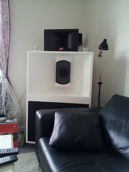

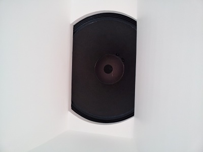

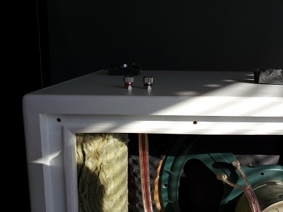

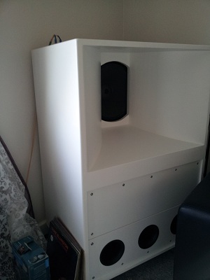

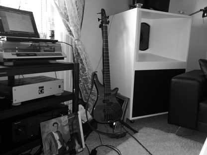

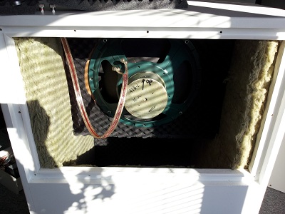

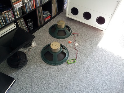

Hejsa folkens!
Så skete der noget nyt!
Lad billederne fortælle historien
Nu er der ingen horn sat til endnu, men selvfølgelig skal man da lige forbinde til en forstærker, bare lige fordi....
Hold da fast en lyd!!! selvom der hverken er filter horn er sat til og bassen bare spiller hvad den kan af mellemtone, er jeg yderst overrasket over hvor frigjort kabinettet spiller. Nu har jeg bla. bare lige spillet lidt af nogle gamle jazz indspilninger, hvor hornets fravær ikke er lige så tydeligt, og jeg er forbløffet over hvor meget kabinetterne "forsvinder" og lyden bare "er" omkring en som var det nede i jazzklubben. Glæder mig til at få toppen med ind i spillet, og kan udfordre musikken helt.
Jeg legede også med nogle forskellige indspilninger med bas. Det er helt tydeligt her, at jeg aldrig får brug for sub på disse banditter. Her i stuen er frekvensgangen ned i 20erne, Totalt uanstrengt, med hjælp fra den lave tuning. Yderlige oplevelses indtryk kommer ... men hold da kæft!!
Mvh: Martin

Det ser da helt nydeligt ud ;-) Også det der er shinet up på bassernes kant ophæng! Hvad er det egentlig du har fået gjort? Er
det lærredskanten der har fået noget smørrelse eller?

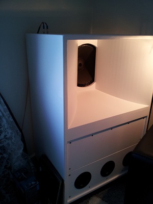

Som det ser ud nu:
Mvh: Martin
