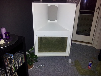

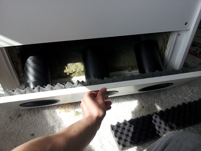

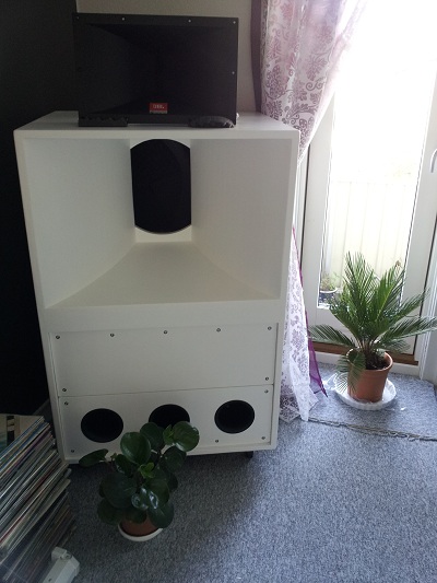

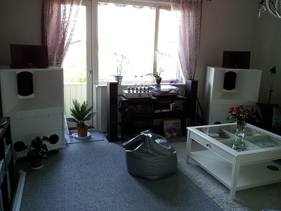

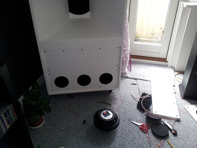

Nå okay, ja, men så bliver der importeret billeder
Igennem den sidste tid, har jeg fået sat mit anlæg op på et ny indkøbt rack fra Top-Sound , og stuen er blevet indrettet, så i bund og grund er det kommet på plads
Her som følger:
En meget afgørende detalje som stadig mangler er mine Altec 416ere som stadig er til service. Glæder mig som et lille barn til at få dem tilbage. Når jeg gør det opretter jeg en ny tråd med gennemgang af alt udstyret.
De "små" sort højttalere som står ved siden af Altecerne er nogle System-Audio SA1200LE, som spiller indtil jeg får basserne retur.
Som det ses, og som samtalen igen og igen er gået på, så bliver der i denne omgang ikke plads til vingerne på siden. I så fald, ville det ikke være mere end højst 20 cm på side, og de skulle selvfølgelig være sammenklappelige. Ellers kan jeg informere om at jeg har hvad der skal bruges til at lave de endelige stoframmer, der skal side på hele det aftagelige frontstykke, dvs en ramme der følger skruehullerne rundt og dækker dem af. Stoffet er sort.
Nu har jeg ikke kunne finde T/S på Altec 416z. Jeg har nogle grove idéer og fundet frem til nogle amatør målinger på disse, men det er meget variabelt. Derfor har jeg ikke kottet af mine basrefles rør endnu. Det bliver altefterhvordan de måler. I ikke beskåret længde (19cm), svarer det ca. til en tuning på 28-30 Hz, med f3 på 35-55Hz. Jeg kan tillade mig at beskærer ned til 5 cm rørlængde der ca. giver en tuning på 42 Hz uden at vent mach ændrer sig, -Dejlige frie muligheder!
Kom gerne med kommentar, og hvis i ligger inde med spørgsmål, så bare fyr af

Basserne skulle bare efterses, og der bliver heller ikke skiftet nogen membraner eller noget. På den ene bas var der knækket nogle viklinger af spolen, der lige ind på plads igen, og så var der en ulige mængde coating enhederne imellem, ellers er de blevet strammet op og er klar til de næste mange år  De er hos basrep.dk
Men mange tak for rosen om kabinetterne
Ja, jeg ser frem til en lytte-invitation  fra nogle tilsvarende monstre med "engle" vinger!

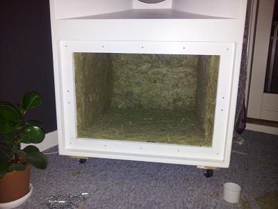

Får du ikke rockwool ud i stuen?
M.M.M.
Bruger siden: 05 April 2007
Indlæg: 565
Sendt: 15 Maj 2012 kl. 09:04 | IP-adresse registreret
Den forstår jeg ikke ??
Mvh: Martin
PHN2
Bruger siden: 02 April 2003
Indlæg: 1374
Sendt: 16 Maj 2012 kl. 10:50 | IP-adresse registreret
ja, der kommer vel luft ud gennem de refleksporte, som ender lige ved noget rockwool?
M.M.M.
Indlæg: 565
Sendt: 16 Maj 2012 kl. 12:43 | IP-adresse registreret

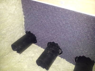

Tja, alt det, der ligger løst vil røre på sig! Det kommer an på en prøve! Mine bekymringer er dog ikke store. Nu er det jo ikke sådanne at der flyver isolering rundt inde i højttalere normalt, og min isolering er lige så, limet fast!
Jeg håber, og mener også, at med tre porte af Ø10 burde nedbringe sansynligheden for hørebar turbulens, da mængden af luft ind og ud af kabinettet kan fordeles ud på portene, og med en belastbarhed på 30 watt, er det jo ikke ligefrem en biograf-subbasenhed
Mvh: Martin
mollecon
Indlæg: 4790
Sendt: 16 Maj 2012 kl. 20:48 | IP-adresse registreret
Løst dæmpemateriale vil næppe nå at komme ud - det der evt. er på vej, vil nok blive suget tilbage igen!

M. M. M.
Du kan evt give rockwoolen hårlak. Så er du garderet mod partikler.
