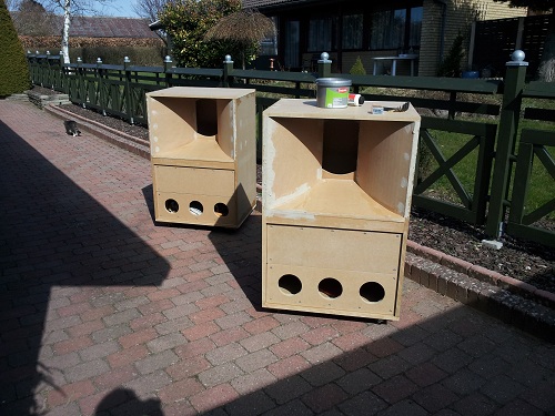

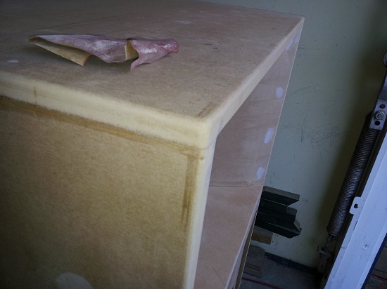

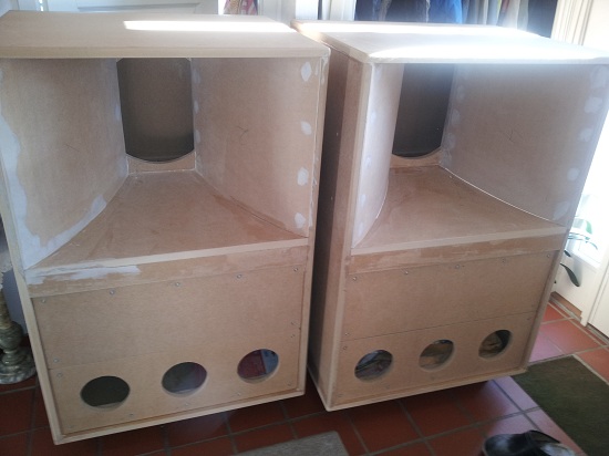

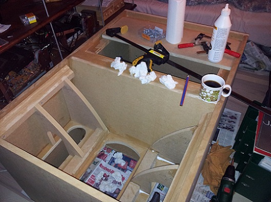

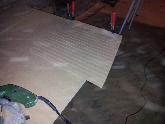

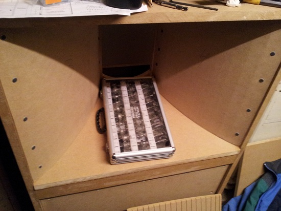

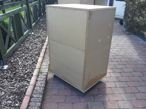

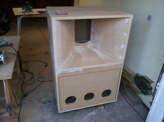

Så skete der endelig lidt på Altec fronten, afbrudt af mange ting, der i blandt en ny forstærker... Nu begynder det snart at blive til noget, Der er lidt vej til at de står i stuen og spiller sammen med forstærkeren.
De sidste 3 dage har været med træværktøjet i hånden.. Det er nu skønt når vejs ende er ved at være nået
Jeg har limet 2 lag 6 mm MDF sammen til at lave buerne. Det var noget l**t at arbejde med fordi alle de vinkler skal passe sammen, samtidig med at de buer... Men efter nogle forsøg lykkedes det.
Nu skal de males, og skal lige have kottet af de reflexporte jeg har fået hjem der skal side i hullerne, så de kommer til at passe med afstemningen, og så er de så småt ved at være spilleklar!!!   hov... -og isolering..
Mvh: Martin

Imponerende stykke arbejde . Jeg tror, at de oprindelige Altec VoT havde et stort, firkantet reflekshul, en 'extended range' type 15" bas med metalcenterdome, og et stort multicelle-horn ovenpå til HF-gengivelsen.

Tak for rosen  prøver jo så godt jeg kan...
ja, det orginale reflexhul/eller bare hul i fronten var for at hive så høj følsomhed som muligt i mellemtonen, men der var ingen bas..  i og med at du ikke havde nogen rigtig afstemningsfrekvens, blev der lukket meget mellemtone ud, da bassen  spiller op til mellem 500 og 1000 Hz (på trods af det, har dette kabinet fået en nærmest "kult" status, og mange nyder lyden af dette kabinet selv med den store 4 kantet åbning).
Men jeg hører jo med til den generation, der godt kan lide de nedre oktaver  Derfor har jeg arbejdet lidt WinISD. Mit indterne volumen er ligger på omkring 300 liter, og med tre porte af Ø10 og med en længde på 14 cm giver mig en tuning på 33 Hz, det er helt fint. Jeg har endda muligheden for at ændre på længden af portene op til ca 10 cm uden at ændrer på vent-match, så har rig mulighed for at lege med andre afstimningsfrekvenser helt til 28 Hz.. men, så trækker man så også følsomheden med ned   Den tid den glæde!

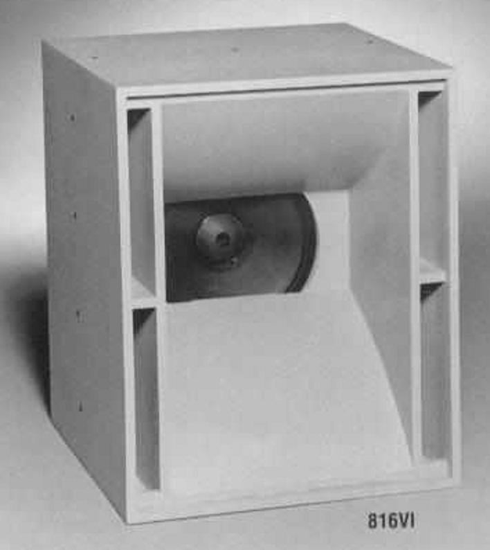

Det er set at man har brugt forskellige enheder til disse A7 og A5 kabinetter igennem tiden. deriblandt den med metaldustkappen, men også 515 enheden, der udmærkede sig med virkelig god mellemtone egenskaber, men ringe basgengivelse, også 416eren er set brugt, og det er sådanne et sæt jeg kommer til at bruge
Mvh: Martin

Man skal jo huske, at disse konstruktioner i deres oprindelse er gamle. Navnet 'Voice Of The Theater' hentydede til deres anvendelse, i en tid hvor en 10 Watt forstærker var STOR, mono var reglen, og reel dybbas (ofte osse mellembas) var ikke-eksisterende i programmaterialet. Da de høje frekvenser osse var skåret af ret tidligt, kunne man satse på en 2-vejs konstruktion, som dog skulle have en passende høj følsomhed for at udnytte datidens svage forstærkere. Følsomheden indebar så den store boks. Du har vel god plads?

Hvor ser det fedt ud men du må lige smide nogle billeder af det færdige resultat i den nye stue.
Hvor fandt du tegninger til kabinet ?
