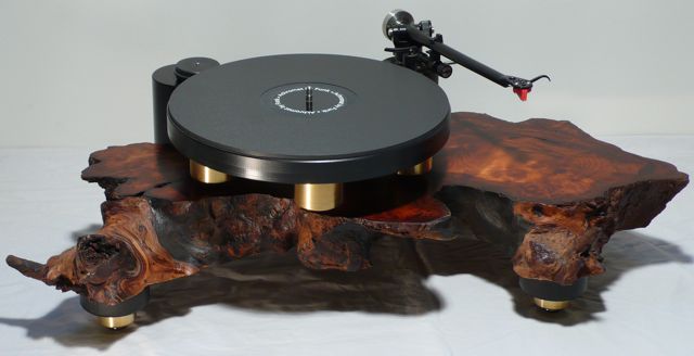

Her er lidt inspiration til lidt selvbyg.
(kan fjerne dem igen hvis du ikke vil have dem i din tråd)

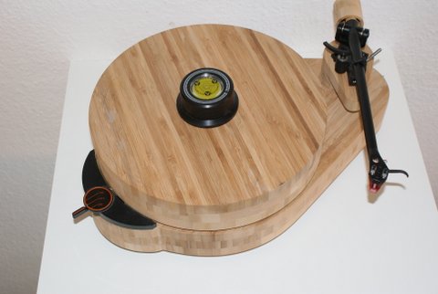

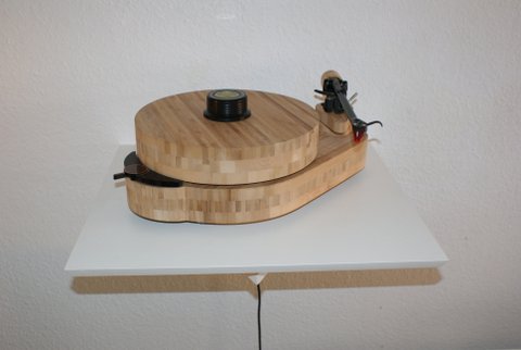

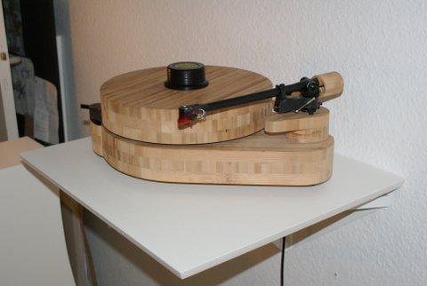

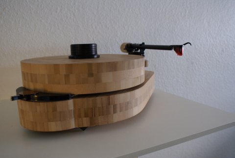

Hej igen de herrer.

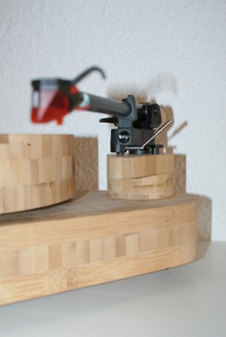

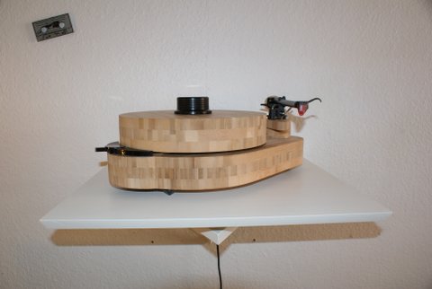

Nu er den gal igen! Jeg har atter engang bygget pladespilleren om. Dog i samme design.
Denne gang har jeg bygget helt i bambus. Jeg har opnået en ret fin præcision, men mangler dog de sidste detaljer.

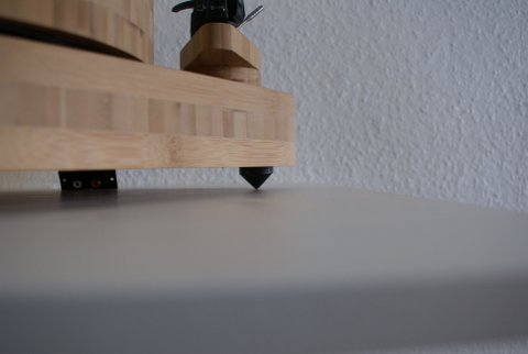

Jeg har VTA problemer, men det løses nemt med opboring af hullet til armen. Så er jeg så småt ved at få sat min smede kammerat på rear-stub/lod opgave. Loddet bliver pakket ind i bambus.

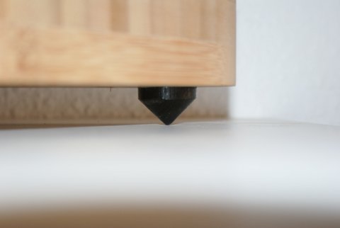

Spikes er lavet i egetræ og sort malet. Der kommer små brikker under med sarbothan gummi.
Jeg synes den er blevet rigtig lækker, og jeg nyder den på den ny lavede hylde på væggen.

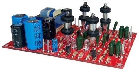

Sidst men ikke mindst er en DIY Oatley k301 phono stage indkøbt, og ryger ligeledes i bambus kabinet. Jeg glæder mig rigtig meget til at høre det færdige sæt.
Her er pladespilleren.
Det var alt for nu. Der kommer flere billeder som jeg kommer videre. Desværre er det lidt langsommeligt datalje arbejde der venter, men mon ikke det hele går i spænd.

Hvor den bare blevet fed!
Godt arbejde

Mange tak!
Jeg håber ligeledes at kunne afbalancere tallerknen på et tidspunkt. Der er lidt arbejde i den endnu.
Den har virkelig taget timer. Den nøjagtighed der skal ligges for dagen under den proces er gal.
Lige til at få ondt i hovedet af. Men selvfølgelig umagen værd.

Ser meget speciel ud, men rigtigt flot, det er den i hvert fald.

Kan kun bøje mig i støvet for dine evner, både til at udtænke og udføre opgaven. De er godt nok flotte alle sammen. Respekt

Hold da op hvor er det flot lavet, og jeg er sikker på at lyden fra den spille er helt i topklasse.

Mange takker. :-)
Jeg har en korkmåtte jeg har brugt igennem en tid. Den er ca 3mm, og den er højden på tonearmen kalibreret ind efter højdemæssigt. Kender ikke den nævnte, men jeg er åben. :-)

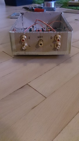

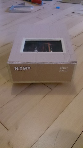

Nå men tiden går, og jeg er handikappet! Jeg havde en ulykke i mit snedker værksted.
Min finger valgte at hygge sig lidt med min bordfræser. Det endte med en hel masse blod, og en kraftig flosset pegefinger. Dog har jeg været heldig, og den er i stærk bedring efter nu 18 dage i ro.

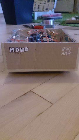

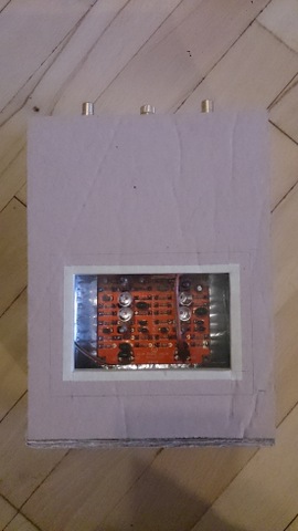

Der er dog sket en smule. Min nye Riaa forstærker er samlet, men er bare i øko kabinet nu, og ser sådan ud.
Den ringer desværre ret voldsomt. Jeg håber jeg får styr på den når den kommer i et ordentligt kabinet.
Dette er lavet fordi jeg keder mig af H.. til, nu hvor jeg ikke må lave en ski! Suk!
Det var vidst det for nu. God weekend derude.

Økokabinet!?! Det er god hifi-humor!
Jeg tror, jeg vil bruge weekenden på at bygge en pladespiller i papmaché

Ja, bare lyden i sidste ende, ikke får en pappet klang. Syret påfund ellers.

Haha, den vil jeg glæde mig til at få et billede af. Moderne upcycled øko hifi.
Skøn reaktion fra jer alle.
Den er nu meget cute i det kabinet, det er bare en skam der ikke er nok skærm i det.
Når ellers min finger er på toppen igen, kommer den i et bambus kabinet. Tænker at beklæde det inv. med aluminium for bedre skærm mod støj.
Øko kabinettet har dog givet mig et godt billede af hvor jeg gerne vil hen af med det endelige kabinet.
