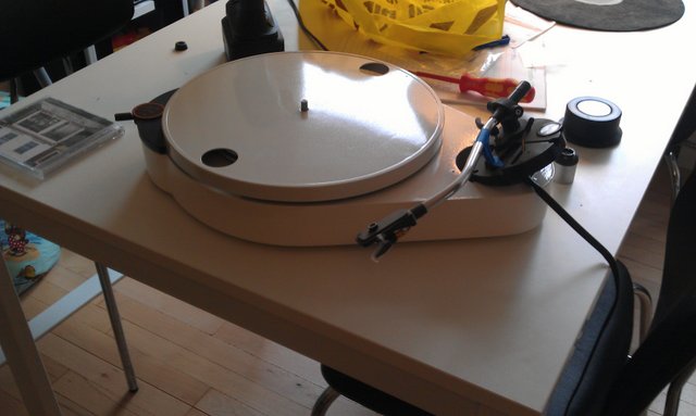

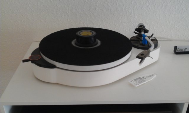

Ja så er jeg klar med en opdatering af det lille karrusel projekt.
Det endte med at stå stille i en rum tid, men fik mig taget sammen.
Jeg endte ud med at købe en absorbothan modificeret REGA RB251 tonearm. Sprit ny.
Jeg har resonans dæmpet tallerkenen, og købt nye fødder.
Her er et par billeder af den sidste tid.

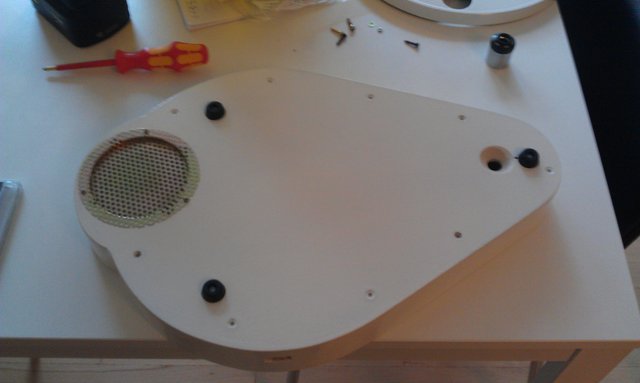

1. Plint bund med de nye små gummi fødder.
Malet tallerken, og den midlertidige tonearm.
Så mangler vi bare den nye tonearm. Utroligt så lang tid kan føles når ny er bestilt.

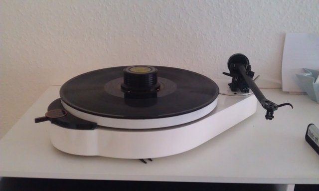

Så har vi den færdige pladespiller. Jeg er rigtig glad for den.
Har lige fået en rega planar 3 hjem, så nu skal jeg lige have sammenlignet de to.
Morten.

Godt det lykkedes at blive helt færdig med den. Det ser rigtig godt ud og det bliver spændende at sammenligne lyden med REGA'en.

Meget flot håndværk
Husk at skrive lidt om lyden samlignet med Rega'en

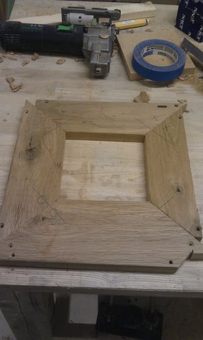

Det jeg har gjort er at i stedet for at bruge et helt stykke eg, har jeg
lavet den i fem dele.
Har lavet en ramme der er samlet i 45 grader i hjørnerne, og en
kvadratisk fyldning i midten.
Altsammen noget der selvfølgelig kan ses på de kommende billeder.

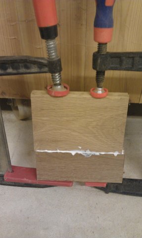

Her er lige et hurtig billede af limningen af den
kommende pladetallerken.

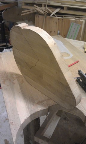

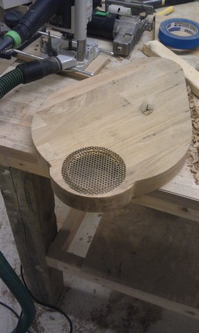

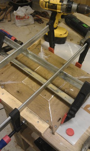

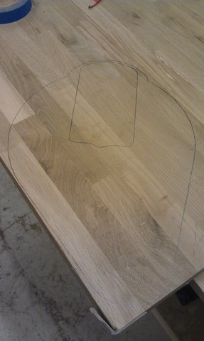

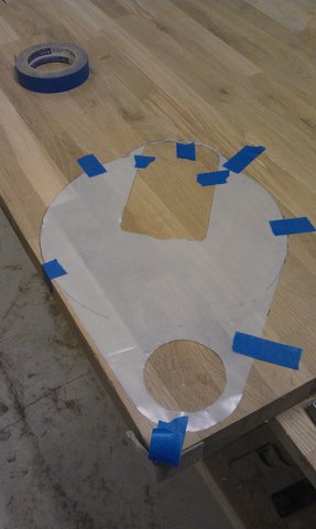

Som det ser ud pt, er plinten godt igang, og tallerkenen ligger til limning.

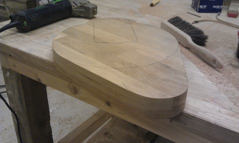

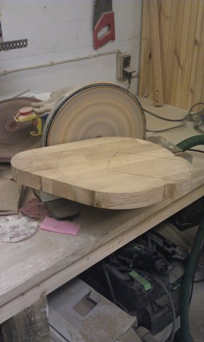

1. Plint opsnøring.
2. :)

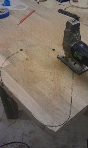

3. Stiksaven er lidt på overarbejde her.
4.
5. Indrømmer gerne at jeg ikke havde brugt denne formgivning, hvis ikke det var for min tallerken sliber. Den er guld værd.
6. Det bliver rigtig fint.

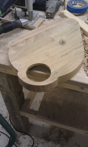

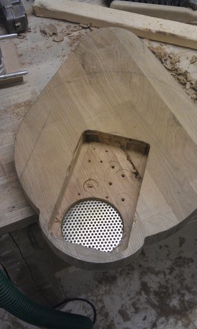

7. Her er der fræst hul til motor køling.
8. Og det passer.
9. Udfræsning til motor. Plinten mangler ret meget slibe arbejde endnu.
10. Her er jeg påbegyndt den famøse tallerken. Som du kan se, har jeg valgt at samle den i flere dele i håbet om at bryde div spændinger.
11. Den midterste del af plade tallerkenen.
12. Her er det så limet sammen under hårdt spænd. Sådan ser det ud pt, og jeg glæder mig til at fræse den ud, og få slebet den. :) Håber virkelig den holder vand.
