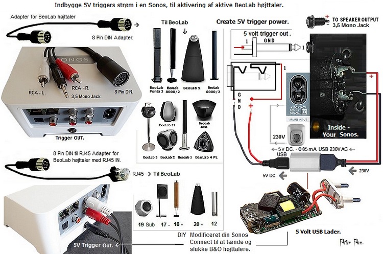

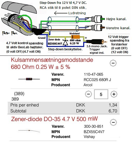

Jeg har fundet en løsning til triggeren, problemet er bare den er på 12V, tænker 12V er for meget til højtalerne..
Hvilken styrke skal de ha?
Tænker man kan finde et step down adapter der kan bruges?

Hej Joker22. Her hvad jeg har. Måske du kan bruge det til noget.

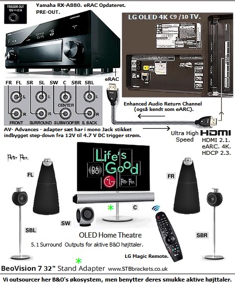

Jeg skal til at have et nyt lyd setup med pga køb af nyt tv som ikke er et B&O. Har 1 Beolab 7(center), 2 Beolab 9(front) og 2 beolab 6000 (bag) der har powerlink kabler frem til tvet.
Efter at have læst dette forum kan jeg se at man kan lave det med en surround forstærker og pre-out udgange ( med trigger osv og kabler). Hvis man så køber en nyere forstærker med HDMI (1.4 tror jeg) kan man så styre lyden via tvets fjernbetjening.

Hej gaffamad
Med den boks, vil du mangle den surround processor du havde i dit BeoVision tv.
Du må købe en Pre-out Surround receiver, som du tilslutter dine BeoLab til. Den
tilsluttes så dit TV. Nu kan du via receiveren styre lydstyrkerne.

For at tilslutte ovenstående Surround Receiver til BeoLab højttalerne, er der behov
for nogle adapter kabler. De kan købes, klar til tilslutning. Men har du mod på selv
at lodde, se vejledning - indlæg af 14 August 2019 kl. 11:30 her over.

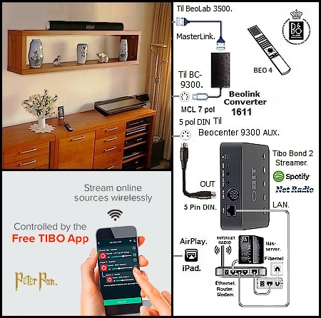

Med BeoLink Active type1636 er fordelen at forstærkerne ligger i de aktive BeoLab højttaler
der vælges. Stream f.eks direkte til et lille selvstændige setup via, Airport Express Mk II.
