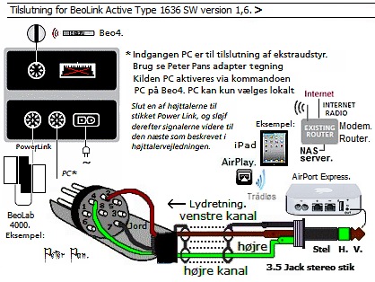

Beolab 5 hvilken option skal de stå i hvis jeg vil fodre dem med et analogt rca signal via deres line indgang?
Vin & Vinyl
Sendt: 12 Januar 2019 kl. 18:40 | IP-adresse registreret
Hej Pierre - Tryk her og se side 5.

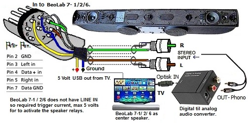

Påmindelse: Hvorfor nøjes med mono lyd, når den elegante og
populære BeoLab 7- 1/2/6, findes i massevis på brugt markedet.

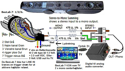

Sendt: 09 Marts 2019 kl. 10:24 | IP-adresse registreret
Sendt: 12 Marts 2019 kl. 12:33 | IP-adresse registreret
Den rigtige Stereo tilslutning af BeoLab 7-1/2/6 fra TV med optisk out.
bphhm

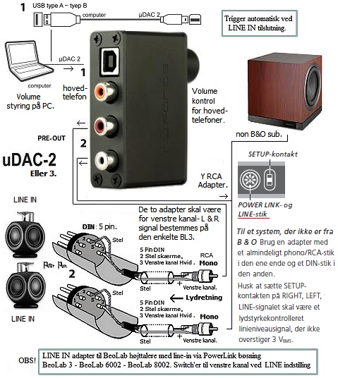

Sendt: 13 April 2019 kl. 13:20 | IP-adresse registreret
Hej Peter,

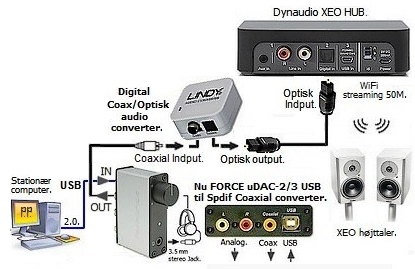

Du har sikkert svaret på det før, men hvis jeg skulle tilslutte nogle Beolab 3 til en PC hvordan vil du gør jeg så det bedst?
Eventuelt sammen med en non B&O sub hvis det overhovedet behøves.
/Hans
Til top Vis bphhm's Profil Søg efter andre indlæg skrevet af bphhm
Sendt: 04 Maj 2019 kl. 10:32 | IP-adresse registreret
Hej bphhm
Her en tegning til dig. uDac 2 benytter jeg selv, giver bedre lyd end bare fra USB out.
Sendt: 04 Maj 2019 kl. 11:16 | IP-adresse registreret
Jeg skulle have skrevet - Lyden er langt bedre end via stereo Jack out på PCens lyd kortet.
Sådan benytter jeg min Force uDAC 2.

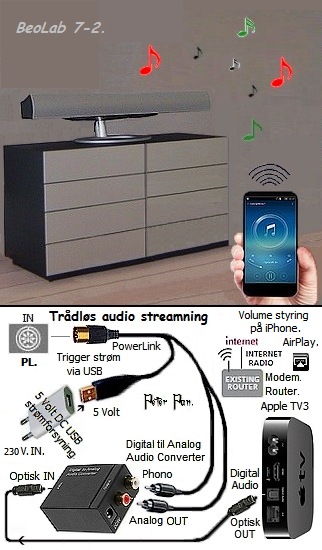

Sendt: 15 Juni 2019 kl. 09:34 | IP-adresse registreret

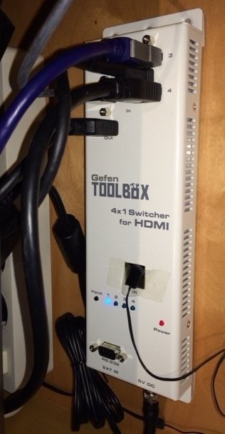

Måske brugbart for ejer af Beovision 7- 32" MKIII (2006) DVI (HD ready).
BeoVision 7- 32" MKIII (år 2006) har DVI (HD klar), jeg inkluderer Beolab 7-1 og motoriseret bordsupport,
Beo4-kontrollen er også inkluderet. For at se forskellige kilder i HDMI har jeg en Gefen (HDMI multiplikator)
og en DVI-HDMI-adapter, som jeg inkluderede med tv'et Gefen er 4 inputs. Også for den digitale lyd har jeg
3 tosslink til digitale koaksial omformere, så hvis du bruger tosslink lydudgange fra det forskellige udstyr,
kan du forbinde dem gennem konverteren til Spdif-indgange på BV. For at give dig en ide, har jeg tilsluttet
PS3, et Apple TV og en pc. og styret alt sammen med Beo4, AIRplay, / Hilsen Miki.

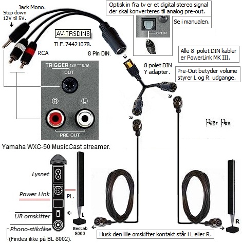

@ Kamil Få liv i de gamle BeoLab højttalere med en moderne steaming løsning. Yamaha WXC-50 MusicCast
streamer. De rigtige kabler giver en ultra simpel og yderst brugervenlig streaming løsning til aktive BeoLab højttalere med
PowerLink tilslutning. 14_215155_PP.wxc50.jpg"> Forbind de medfølgende Trigger adapterkabler til Pre-out udgangen på en MusicCast kontrol
enheden, samt til trigger udgangen, enten direkte eller via splitkablet. Vælg efter dine højttaler Stereo løsningen for tilslutning til
BeoLab højttalere, som er forbundet fra den med et kabel, og et andet videre fra den ene højttaler til den anden. Eller Mono
løsningen for tilslutning til BeoLab højttalere, som er forbundet med hver deres Powerlink kabel. -
Hej Peter,
Så har jeg endelig fået købt en Yamaha WXC-50. jeg har dog problmer med at få det til at virke. Måske skyldes det at jeg ikke har
de rigtige kabler.
Jeg har et par RCA kabler som jeg har sat i Pre-out på Musiccasten fra den ene BL8000 i rød og den anden i hvid. Ingen lyd når jeg
streamer musik, heller fra TV'et gennem Optisk. det optiske kabel er sat i Opt-In på MusicCasten.
Jeg får lyd når jeg sætter RCA kablerne i AUX out, men det er ikke til at holde ud, fordi det er som om at højtalerne kører på max
volume og lydreguleringen på MusicCasten får dem ikke til at spille lavere. Jeg kan se på min Spotify Applikation and volumen
bevæger sig, endda helt ned til mute, men det ændrer ikke på at BL8000 spiller på fuld drøn!
Hvad gør jeg forkert, kan du hjælpe mig?
Kamil
Til top Vis Kamil's Profil Søg efter andre indlæg skrevet af Kamil
Sendt: 23 Juli 2019 kl. 18:16 | IP-adresse registreret
Hej igen Kamil. Se på tegningen, og læs i de indrammer tekster.
Så håber jeg du er på vej. Se også indlæg af 29 Maj 2017 side 49.
Kamil
Bruger siden: 14 November 2018
Indlæg: 10
Sendt: 23 Juli 2019 kl. 20:31 | IP-adresse registreret
Hej Peter,
Yes, jeg har fået det til at fungere med streaming! (synes dog de spiller lidt "fladt" i forhold til da de var tilsluttet Beocenter 2500)?
Dog har jeg stadig problemer med lyd fra TV'et. På TV'et er der et optical out så jeg har sat den, efter logikken, til opt in på MusicCasten. Har selvfølgelig også ændret på TV'et at lyden skal komme ud af Optisk i stedet for TV. Kan ikke find noget i manualen omkring det. Der står bare at eksternt udstyr såsom TV skal sættes i opt In. Skal jeg forstå på din kommentar at jeg skal bruge en DAC imellem TV'et og MusicCasten til at konvertere?
Kamil
Kamil
Indlæg: 10
Sendt: 23 Juli 2019 kl. 21:16 | IP-adresse registreret
Hej igen Peter,
Har fået det til at virke! Det var en simpel lydudgangsindstilling på TV'et fra Digital til PCM!
Tak for hjælpen!
Sendt: 23 Juli 2019 kl. 21:21 | IP-adresse registreret
   Skønt super Kamil.

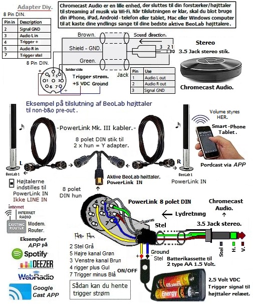

Joker22
Bruger siden: 17 November 2010
Indlæg: 151
Sendt: 01 August 2019 kl. 12:04 | IP-adresse registreret
Hejsa...
Jeg har et sæt Beolab 1 højtalere, som jeg ønsker at benytte uden "anlæg", dvs jeg bruger kun stream og google assist...
Så mit spørgsmål er :)
Hvad skal jeg bruge af udstyr for at kunne bruge min tlf og google home, til at spille gennem mine beolab 1 :)
Jeg tænker jeg skal bruge noget at streame til (chromecast) ?
Jeg skal vel også bruge noget til volume control, så den ikke kan spille MAX?

Sendt: 01 August 2019 kl. 21:26 | IP-adresse registreret
Hej Joker22. Her mit foreslag.
Joker22
Indlæg: 151
Sendt: 01 August 2019 kl. 21:34 | IP-adresse registreret
Jeg har faktisk en Chromecast Audio..
Men tænker lidt på, at feks min Google home eller tlf er skruet helt op fra
start, så spiller højtalerne også max
Til top Vis Joker22's Profil Søg efter andre indlæg skrevet af Joker22
