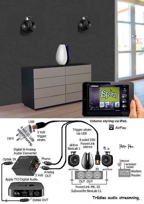

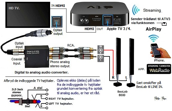

Jeg har et gammelt Beosystem 2500, som kører med at par Beolab 8000 mk1. Efter næsten 2 årtier sammen er laseren død, så musikken kører over telefonen via MiniJack til DIN AUX kabel. Jeg vil gerne være trådløs og har brug for jeres hjælp til hvordan jeg simplest muligt sætter det op. Min første prioritet er at forbinde Beolab 8000 med mit Samsung UE55NU8072. Indtil jeg får købt mig et nyt anlæg vil jeg bare streame musikken til fjernsynet og få lyd fra højtalerne.
Har fået anbelafet Yamaha Musicast WXC-50, men det virker som en stor investering, når jeg bare vil have lyd fra TV via Beolab 8000 eller hvad mener i?
Hilsen
Kamil
Til top Vis Kamil's Profil Søg efter andre indlæg skrevet af Kamil
Sendt: 14 November 2018 kl. 15:46 | IP-adresse registreret
Hej Kamil. Først et par spørgsmål
For streameng -
Er du til Chromecarst Audio = Android telefon, Google Cast. Eller til iPad / iPhone = Apple TV 3 eller 4/ AirPort Express ?
For tilslutning af dine BL 8000 -
Har du analog (Phono) eller Digital Optisk udgang på dit TV. ?
Yamaha Musicast WXC-50, kan jeg ellers anbefale. Gå evt. tilbage på denne tråd og se billeder/beskrivelser.

Hej Peter,
Tak for dit hurtige svar.
Jeg bruger Iphone, dog har jeg hverken Apple TV eller Airport Express.
Hvad angår tilslutning på TV'et så vidt jeg kan se er der kun en Digital optisk indgang.

Her mit bud på en måde du kan gøre det på.

Hej Peter,
Tusind tak for dit bud.
Kan du anbefale en DAC til rimelige penge som kan klare jobbet? En hurtig søgning giver resulater fra 400 til flere tusind kroner :)
Ved ikke hvad jeg skal kigge efter. Men hvis jeg forstår det korrekt så virker den Yamaha Musicast WXC-50 også som en DAC ?

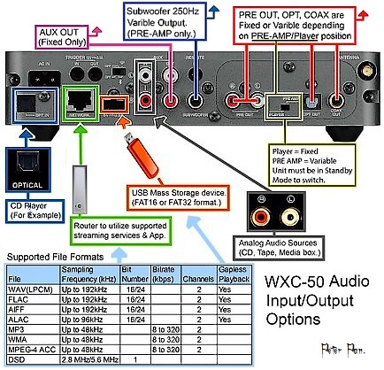

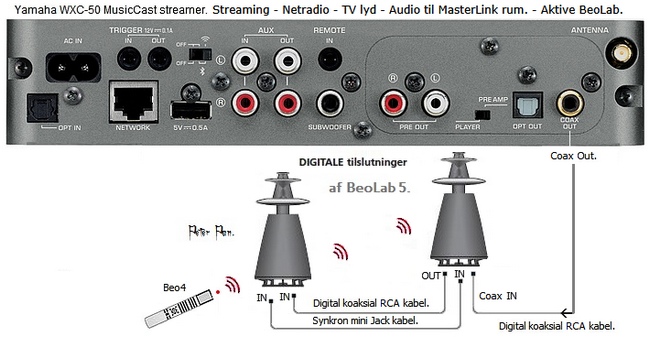

Få liv i de gamle BeoLab højttalere med en moderne steaming løsning. Yamaha WXC-50 MusicCast streamer. De rigtige kabler giver en ultra simpel og yderst brugervenlig streaming løsning til aktive BeoLab højttalere med PowerLink tilslutning.
Forbind de medfølgende Trigger adapterkabler til Pre-out udgangen på en MusicCast kontrol enheden, samt til trigger udgangen, enten direkte eller via splitkablet. Vælg efter dine højttaler Stereo løsningen for tilslutning til BeoLab højttalere, som er forbundet fra den med et kabel, og et andet videre fra den ene højttaler til den anden. Eller Mono løsningen for tilslutning til BeoLab højttalere, som er forbundet med hver deres Powerlink kabel. -

Hej Peter. Efter at have købt et par Beolab 5 kunne jeg godt bruge en løsning du beskriver med en Yamaha wxc, men den kan ikke bruges til Beolab 5. En opstilling du beskriver 18 nov. 2015 kl 22.15 med en beolab 5 og en Beoplay Connection Hub virker heller ikke ifølge min forhandler.
Til top Vis K.E.N.'s Profil Søg efter andre indlæg skrevet af K.E.N.
Sendt: 15 November 2018 kl. 09:14 | IP-adresse registreret
Hej K.E.N.
Har det noget at gøre med at dine BL5 er den første version, uden pinkode mulighed ?

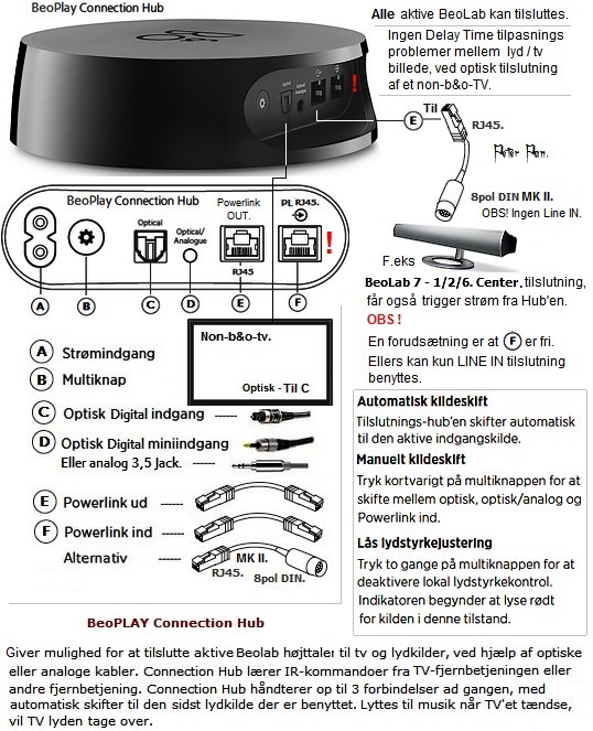

Beoplay Connection Hub: I PDF fil under MODE står der -
Vælg LINE, når du bruger en tilslutningshub, og vælg PL-A (RJ45 ) eller PL-B (8 pin DIN) for
Bang & Olufsen produkter (husk at vælge højttalertype på fjernsynet).
http://www.hifi4all.dk/forum/forum_posts.asp?TID=71963&PN=0& TPN=39
Problemet må så være at BL 5 SKAL indstilles til PL PowerLink IN signal eller digital Coax IN. MODE.
og LINE IN MODE derfor ikke en mulighed for BL 5. ?.
LINE IN MODE er muligt med andre aktive BL højttaler. Minus BV.7-1/2/6/4.

Beolab 5 er med pinkode. Tak for løsningen mad Yamaha jeg kikker nærmere på det.

Hej igen Peter,
Mange tak for dit bud med Yamahaen.
Den er dog udenfor for budgettet lige op mod jul. tror jeg starter ud med den første løsning, dog uden Apple TV, så må jeg se hvordan det fungerer.
Er der noget bestemt man skal kigge efter ved valg af RCA kabler, eller er det fint bare at vælge nogle billige?
Sendt: 19 November 2018 kl. 14:42 | IP-adresse registreret
@ Kamil
Et sæt kabler med RCA stik i god kvalitet, skader jo ikke.

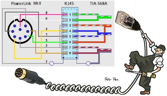

Min opsætning skal være - Beoplay S8 til Beolab 7-2 center, med RJ45 til DIN Powerlink adapter.
Ville det fungere, og vil du anbefale denne opsætning ?. Med venlig hilsen Millan.
    Hej Millan.
    Det kan du godt. Her beskrivelse, og et par tegning.
Fra S8 Hub til Beolab 7-2 højttaleren:
Du har brug for et Powerlink kabel. Traditionel RJ45 til 8-pin DIN, den 'ny' version 2013 med RJ45 stik
passer til alle de seneste B&O Powerlink RJ45-stik dåser. Det skal være fuldt loddet Powerlink Mk.II.
Kablet bruges til alle Powerlink udstyret enheder for "Speaker On", "Data" og "Data Ground" /
"Spændings reference" Fuldt kompatibel med alle Beolab højttalere. Også for aktive højttalere der ikke
har LINE IN. Dette all-in-one kabel er fuldt termineret, hvilket gør det velegnet til alle PL-produkter:
Beolab højttalere, BeoVision TV, BeoSystemer, BeoPlay, Playmaker, S8 Hub, osv.
Den tegning, hvis du er til gør-det-selv.
