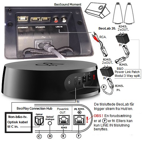

Du kan jo starte med at se på BeoPlay Connection Hub, som du selv er inde på.
BL 20 skal jo bare have RJ 45 PL kabler istedet for 8 pin DIN PL kabler.
Sendt: 30 Juli 2017 kl. 00:51 | IP-adresse registreret
BeoSound Essense har analog stereo line RCA IN. Dette signal kan du også hente på Connection Hub's
højttaler udgang og få samme lyd til dine 2 link rum, som du får til BL 20. Her ud over giver Essence mkII
jo mulighed for netværks tilslutning, som igen giver andre muligheder.

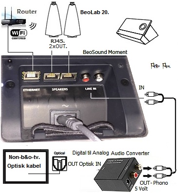

Hej igen. Her en tegning du kan se på.

Ja, så er det smartest med essence, da jeg ikke kan ha' moment lige ved siden af tv og jeg ikke har lyst til, at trække kabler
mellem tv og moment.

Et optisk / analog kabel mellem tv og moment, vil du ikke kunne undgå med ovenstående opsætning. Hvordan ønsker du så at anvende essence. ?

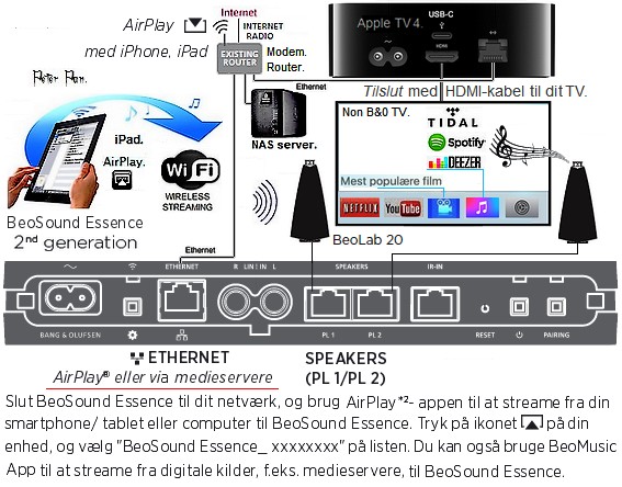

Setup med BeoSound Essence Mk II til TV skærmpanel som monitor skærm.

Oluf Bang.  Lad mig vide hvad du vælger, og hvordan du tilslutter dit valg.
I og med du har solgt dit BV 11 opstår det dilemma at B&O har valgt at et modern BeoVision
tv er hjertet i kommunikationen med de produkter du også har anskaffet i forbindelse med BV11.
På denne tråd finder du andre eksempler på hvordan du kan bevare dine Aktive BeoLab 20, også
som trådløse højttaler. Se f.eks hvad Carsten skriver på side 49 - "Min endelige opsætning blev sådan".

Jeg havde tænkt om det er en mulighed at køre fra non B&O tv til connection hub og derfra til højtalerte og essence mkII, da jeg har forstået at
connection hub skifter til tv lyd hvis du hører musik via essence.
Er det mon muligt at sætte det sådan op ?
Til top Vis Oluf Bang's Profil Søg efter andre indlæg skrevet af Oluf Bang

Hej igen. Du skriver - Er det mon muligt at sætte det sådan op ?
Det skulle der vel ikke være noget til hindre for.
