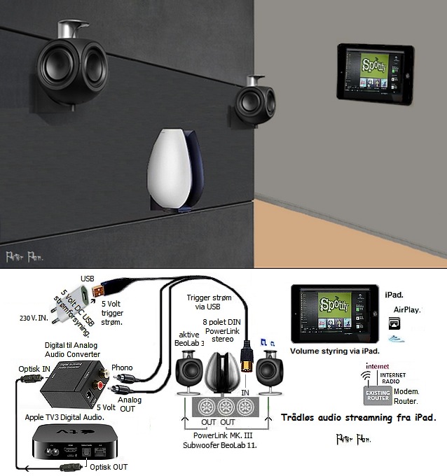

Hej Per B
En hovedtelefon udgang vil stort set altid give ringe lyd, da elektronikker er for
ringe, og du forstærker problemerne med en aktiv BeoLab højttaler. Hvad vil
du sige til at følge tegning på indlægget af 12 Oktober 2016 kl. 15:36. side 47 ?
Du skal lige være sikker på dit tv slukker USB strømmen i standby.
Men også BeoPlay connection hub med digitale Toslink kabel fra dit TV, virker
fint for de fleste. En enkelt har skrevet hans TV påvirker lydstyrken, selv om det
burde være connection huben der overtager volume styringen fra dit tv's
fjernbetjeningen.
Sendt: 03 Januar 2017 kl. 18:34 | IP-adresse registreret
Streaming -Netradio -TV lyd -Audio til MasterLink rum. - Aktive BeoLab.
Der er mange muligheder. Her en moderne steaming løsning. Yamaha WXC-50 MusicCast streamer.
De rigtige kabler giver en ultra simpel og yderst brugervenlig streaming løsning til div. Beo systemer.
Se billeder - Click her. - Læs mere her. - PDF manual.

Endnu et emne omkring tilslutning af Beolab 8000 som TV højtalere til Samsung KS7000
Jeg er blevet anbefalet denne reciever http://www.av-connection.dk/?PGr=8955
Men når jeg ser hvad der anbefales her på siden (Beo Play connection Hub) til omkring 1000,- billigere, er jeg i tvivl hvad der er tilstrækkeligt.
Jeg har udelukkende brug for at få de højtalere igang, og ikke alt muligt streaming til en merpris.
Så første spørgsmål er naturligvis hvilken boks jeg skal have fat i.
Næste spørgsmål er hvilke kabler jeg skal bruge for at forbinde det hele. Jeg har nogle nogle Phono Profigold kabler fra hver højtaler. Der er så
hovedtelefonindgang i tv, men jeg kan fornemme at det er et absolut no-go at føre tv lyd igennem her. Så sidste mulighed er vel den optiske
indgang.
Så en boks og de nødvendige kabler ?

Muligt svar til mig selv
Efter at se indlægget fra Peter Pan d. 3 januar på illustrationen, kan jeg se at netop Yamaha boksen er med, samt Beolab 8000. Så løsningen kan fint være Yamaha boksen, som skal bruge et optisk kabel til tv'et, og begge højtalere ind i boksen ?
Findes der nogle bestemte typer af optiske kabler, eller fungere alle til formålet ?

Sendt: 17 Marts 2017 kl. 10:40 | IP-adresse registreret
Hej SK87
Jeg tror også den sidste løsning du selv foreslår er god. Du skal bare være opmærksom på at
Yamaha WXC-50 MusicCast streamers indbygget Wi-Fi ikke understøtter 5 Ghz netværk.
På mit indlæg af 15 Marts, lige her over kan du læse at har du kun brug for 2 meter optiske
toslink kabel behøver du ikke bruge mange penge på kablet.

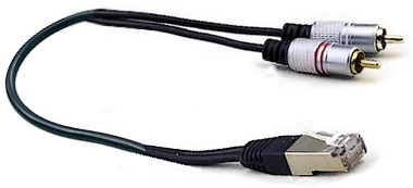

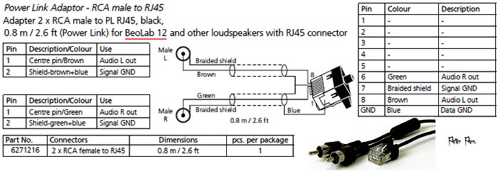

Jeg har købt mig et sæt beolab 12-1 fra 2015 som skal bruges som baghøjtalere.
Jeg bruger en oppo UDP-203 med preouts som surround processor, den har også trigger.
Mit spørgsmål er så: Kan beolab 12-1 bare kobles med en rj45-rca adapter man kan købe i b&o butikkerne eller skal der et special kabel
med trigger til ?
Lasse
Til top Vis lasse-a's Profil Søg efter andre indlæg skrevet af lasse-a
Sendt: 30 April 2017 kl. 16:42 | IP-adresse registreret
Hej lasse-a
I manualen står, du ved tilslutning fra ikke B&O produkter, i B&O butikken
bestiller et MiniJack 3,5 mm > RJ45 adapter kabel. Dette er i dit tilfælde et
RCA/ Phono R-L > RJ45 adapter kabel.

Sendt: 24 Maj 2017 kl. 21:48 | IP-adresse registreret
Ud fra dit indlæg d. 3 januar har jeg nu fået fat i optisk kabel, Yamaha boks og et kabel til hver højtaler, som alle sidder i de stik du har angivet. Men
efter 15min går den ene højtaker ud og lyser rødt. Det virker ikke at tænde og slukke. Jeg prøver at aå at skifte til en anden måde med dit forslag til
Powerlink kabler. Altså fortsat optisk kabel fra tv til Yamaha boks og herfra powerlink kabler ud til hver højtaler, via Pre-Out.... her kommer lyden frem
i 10 sek, hvorefter de begge to slukke og går i rødt. Har forsøgt alle kombinationer af Line-In, Left og Right, med både Phono kabler og powerlink
kabler
Jeg er på herrens mark nu, og er ved at opgive håbet. Nogen forslag?
Til top Vis SK87's Profil Søg efter andre indlæg skrevet af SK87
Sendt: 24 Maj 2017 kl. 23:42 | IP-adresse registreret
Hej SK87
Du kan kun benytte er højre og et venstre Phono til Phono kabel.
Har du husker et sætte den lille omskiftre i på hver BeoLab 8000 til LINE IN. ??
