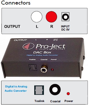

                 Pro-Ject DAC Box TV
Ønsker du at forbedre lyden på dit TV drastisk, men har ingen digitale indgange i dit hifi anlæg.
Så er Pro-Ject DAC Box TV en løsningen. Pro-Ject DAC Box TV gør det muligt at koble et TV med
en digital optisk eller koaxial udgang til hvilken som helst forstærker med et analogt input.
Pris 895 kr. Kan købes - Her.
