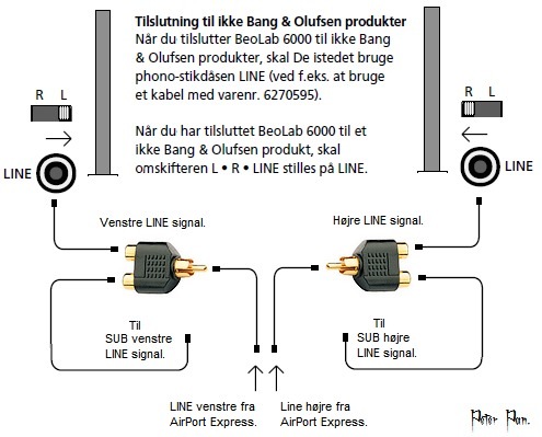

Hej Peter Pan
Jeg har et sæt Beolab 6000 som bruger sammen med Apple Airport Express efter din "opskrift". Od det spiller bare, så tak for det. Men kan jeg
tilslutte en non B&O subwoofer til dette setup
Til top Vis olli2309's Profil Søg efter andre indlæg skrevet af olli2309
Sendt: 21 November 2013 kl. 20:33 | IP-adresse registreret
Hej olli2309
Der er flere måder at trække Phonokablerne på.
Her en måde at gøre det på til line in på en aktiv non-b&o sub.

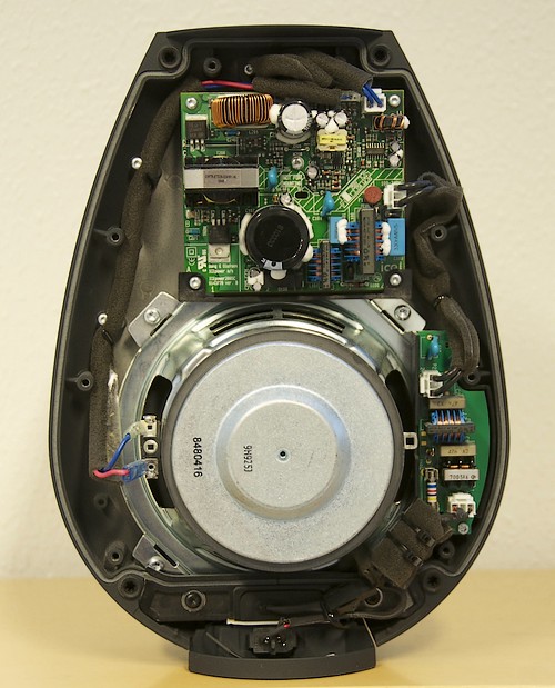

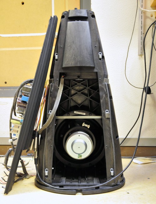

BeoLab 11 Sub unde cover.
BeoLab 11 siden. Strømforsyningen PCB er over woofer på højre side i dette billede.
BeoLab 11 viser PCB-holdige filteret og ABL. Forstærkermodulet er direkte bag
filteret PCB, så man ikke kan se det på dette foto.

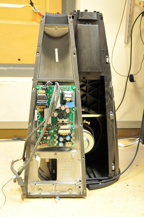

BeoLab 11 - den anden side.
BeoLab 11 viser PCB indeholder strømforsynings komponenter, og to PCB der
her er den store på toppen og den lille nederst til højre.
Se mere tekst - http://www.tonmeister.ca/wordpress/

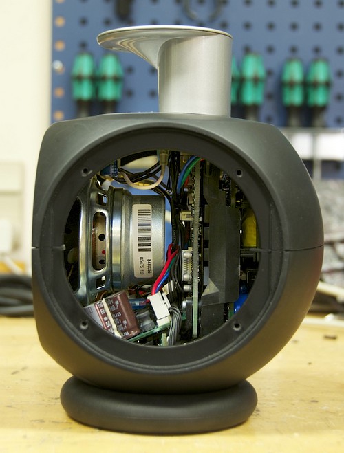

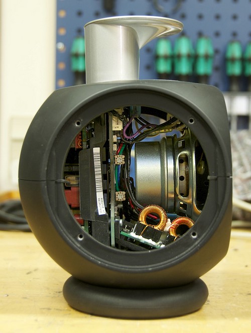

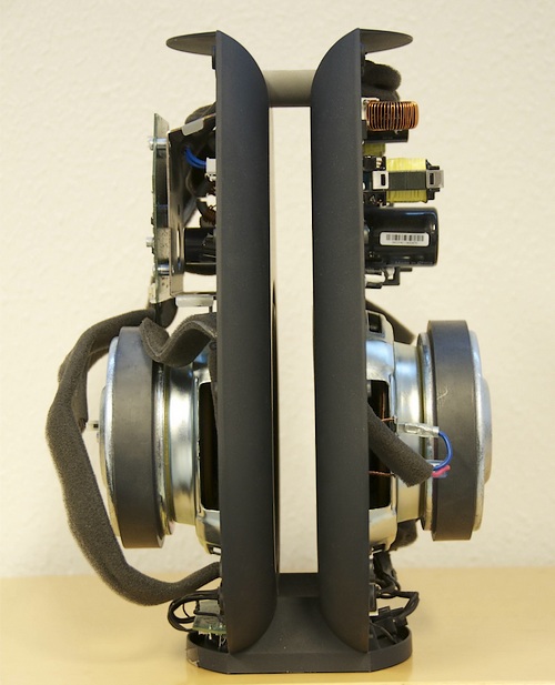

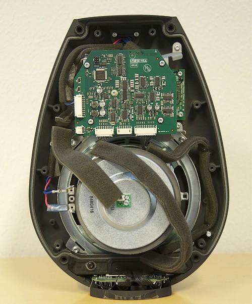

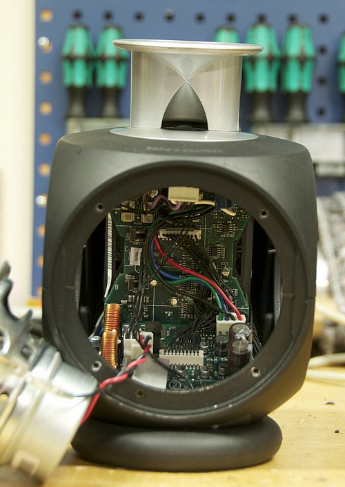

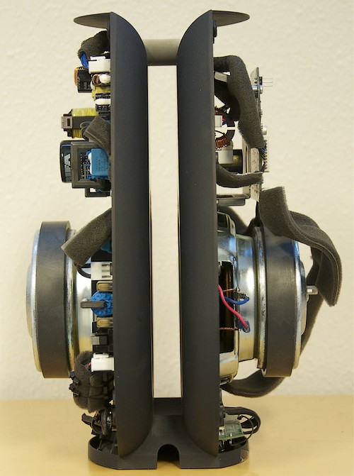

Aktiv BeoLab 3
BeoLab 3 fuld frontal. PCB indeholder effektforstærkere og Filtreringen og ABL kredsløb.
 BeoLab 3 fra venstre siden. De to kobber spoler er en
 del af  forstærkerkredsløbet og strømforsyning bord.
BeoLab 3 fra højre side. De brune kondensatorer
er en del af forstærkerkredsløbet.

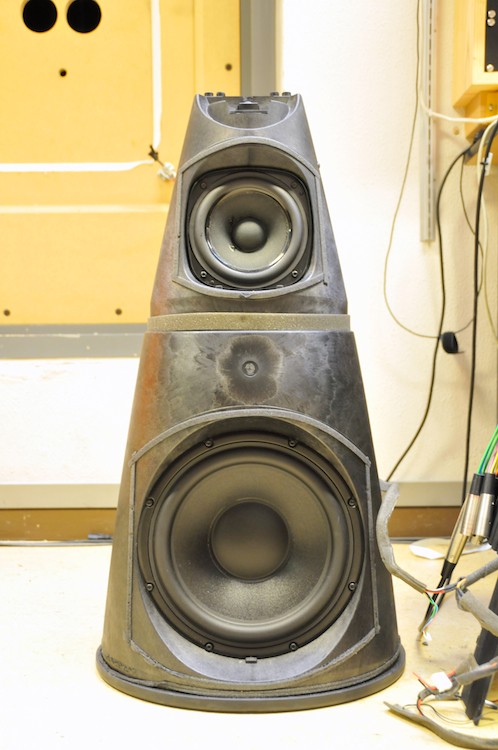

BeoLab 9 unde cover.
Sendt: 23 November 2013 kl. 17:21 | IP-adresse registreret
Gad vide, om man har måttet bruge et skohorn, for at få stoppet alle de snedige dimser ind i det lille kabinet på Beolab 3. Men meget interessant i øvrigt.
