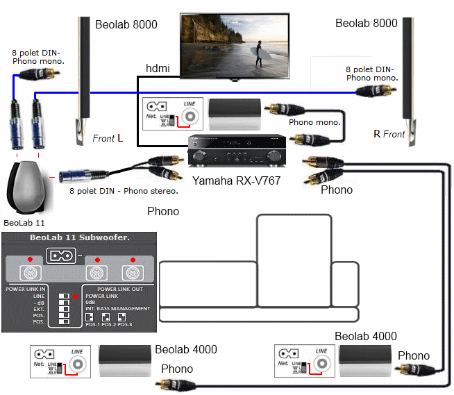

Jeg har revideret mit projekt lidt som følge af jeres svar & mere læsning. Jeg vil gerne høre jeres meninger og om nedenstående opsætning kan lade sig gøre?
Jeg er nu gået en retning som lyder på at få:
- købt en yamaha RX-V767  (er der noget dårligt / god i kan sige om denne)
- mine BL 8000 væghængt og indbygget kablerne så de fungere som fronthøjtaler. (tilsluttet med Phono til phono 2x http://www.av-connection.dk/?PGr=5230&ML=314)
- købe et sæt BL 4000 og bruge dem som baghøjtaler. (tilsluttet som baghøjtaler med Phono til powerlink med trigger 1x http://www.av-connection.dk/?PNo=AV-D8F-XXX (masterlink mk. III mellem højtalerne 1x http://www.av-connection.dk/?PGr=2456&ML=328)
- At få indbygget et tomt rør til når pengepungen passer til en BL 2 (kan jeg til den tid bruge "powerlink til phono mono" 1x http://www.av-connection.dk/?PGr=1645&ML=328 eller har BL 2 også brug for trigger?)
på forhånd tak.

Sendt: 01 August 2012 kl. 20:15 | IP-adresse registreret
Hej igen -Gejl-
Her får du mit foreslag, som vil være enkelt fordi du ikke behøver at tænke på trigger strøm i Line mode,
som styres af lydstyrken. Men Line signalerne skal være pre-out = volumestyret Line out lyd signaler.
Yamaha RX-V767 har Pre-Out og 12 V trigger out, så den er god nok for tilslutning af aktive højttaler. Download manual Tryk her.
BL 11 tilsluttes Front L-R out.
Vælger du BeoLab11 som sub, kan den også køre via Line IN mode med 2 x Phono til DIN IN, stereo kabel.
Front BL 8000 via Line IN mode tilsluttes med 2 x mono Phono til DIN kabel på BL 11 Out bøsninger.
Baghøjttaler BL 4000 via Line IN mode tilsluttes med 2 x Phono til Phono kabel.
En center højttaler er vigtig. Vælg evt. et stk. BL 4000 via Line IN mode med 1 x Phono til Phono kabel.
3 x Phono til Phono kan du købe hvor som helst. Et højre og et venster Phono til 8
polet DIN kabel, samt et stereo Phono til 8 polet DIN kabel, kan købes i en b&o butik.
PS. Oplever du en højttaler slukker for tidligt, skal højttaler relæet bare justeres til at slukke senere.

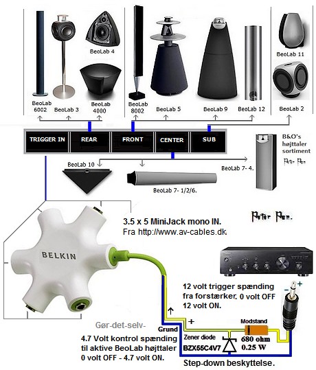

Skulle der være nogen som mig, der får brug for triggerstrøm til en del enheder, så faldt jeg tilfældigt over denne i går:
http://www.av-cables.dk/minijack-adap-kabel/3-5mm-minijack-h an-5x3-5mm-minijack-hun.html
Bruger man av-connections kabler, som selv har omformer fra 12v-5v, så skal man selvfølgelig ikke gøre mere, men laver
man dem selv, kan man jo passende bare lode omformningen ind på den der, så man ikke skal gøre det med resten af
kablerne, der skal gå ud til højttalerne.

Sendt: 06 August 2012 kl. 20:37 | IP-adresse registreret
Hej Nagash
Tak for roserne. Det er rart når spørgsmål bliver stillet efter en grundig forberedelse.
Du linker til en "minijack-adap-kabel/3-5mm-minijack-han-5x3-5mm-minijack-hun ".
adapter. Det er en rigtig god ide. Belkin kan modificeres med en Step-down beskyttelse,
for tilpasning til B&O's aktive højttaler, og samtidigt benytte et mono mini Jack stik som
Bang & Olufsen benytter i deres setup. Se tegning.
