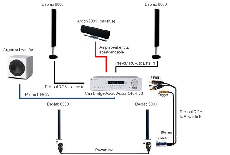

Hej Peter,
har precis köpt ett par Beolab 8000 och Beolab 6000 som jag vill integrera i min surround setup. Efter att ha läst på forumet
så tror jag att följande setup borde fungera, skulle dock vara tacksam om du kunde konfirmera att det fungerar.
Det jag har tänkt mig är:
Receiver: Cambridge Audio Azur 540R v3 - har 6.1 pre-outs
Front: Beolab 8000, connect från pre-out till line in med RCA kabel (tror ej jag behöver trigger signal här då det verkar som
att behovet främst gäller för bakhögtalare)
Back: Beolab 6000, connect med RCA to powerlink kabel med trigger signal. Connect de båda Beolab 6000 med powerlink.
Center: Argon 7031 (passiv) från min gamla setup. Connect med vanliga högtalarkabel från vanlig högtalarutgång. (Skall
ersättas av Beolab 4000 så småningom)
Sub: Argon (aktiv) - connect från pre-out med RCA
Jag har försökt illustrera setupen i bilden nedan:
Vore tacksam om du kunde konfirmera att det är såhär det skall kopplas.
Til top Vis Rivenflush's Profil Søg efter andre indlæg skrevet af Rivenflush
Sendt: 24 Maj 2012 kl. 19:01 | IP-adresse registreret
Hej Rivenflush. Velkommen til hifi4all
Center: Argon 7031 (passiv) Det et spørgsmål om du kan få den rigtige volume tilpasning.
Et stk. BeoLab 4000 indstilles som LINE venstre kanal connect fra center pre-out, till line in med
RCA kabel, der er vist bedre.
Front: BeoLab 8000, connect fra front pre-out, till line in med højre/venstre RCA kabel. Der er OK.
Vil jeg foreslå. Back: BeoLab 6000, connect fra back pre-out, til line in med højre/venstre RCA kabel.
Sub: Argon (aktiv) - connect från sub pre-out med RCA kabel. Er OK. Lydstyrke grund indstilles på Argon.
Fin tegning, tak for det.

Hej,
tack för välkomsthälsningen, bara tittat här innan utan att ha varit registrerad.
Center: Skall köpa en BL4000 att ha här men inte hittat rätt än. Hoppas dock att det går att få rätt volym på Argonen då man
med receivern kan ställa in dB per högtalare.
Back: Glömde nämna att line-in inte fungerar på en av BL6000 högtalarna. Kretskortet måste bytas men tänkte spara det om
det inte behövs. Jag skulle också vilja ha en trigger signal till dessa då det verkar som att folk irriterar sig på att de stängs av
och klickar till när man tittar på film.
Varför tycker du att det är bättre med en RCA kabel här istället för Powerlink?
Sendt: 24 Maj 2012 kl. 22:13 | IP-adresse registreret
Hej igen Rivenflush
Jeg syntes ikke at Line tilslutning er bedre end PowerLink tilslutning, men at du vil blande LINE og PowerLink
sammen, samtidigt med at du ikke laver et rent BeoLab setup, vil måske give problemer. Der er også en del
der har haft problemer med støj (brum) fra den 12 Volt trigger udgangene på de forskellige forstærker/ receiver.
Med Line tilslutning behøver man ikke at tænke på trigger strøm. Når der så er tale om BeoLab 8000 og 6000,
kan du jo nøjes med RCA/Phono kabler, som jo er en del billigere, end hvis det var kabler til BeoLab 8002 og
BeoLab 6002 som også til LINE tilslutning skal have 8 polet DIN stik i den ene ende.
Prisen på AV-Connection's AV-advance Phono + Trigger til Powerlink kabler som på din tegning til baghøjttaler,
er ret høj, hvis det viser sig at de ikke virker som de skal i dit setup. Men valget er dit, jeg skriver kun hvordan
jeg selv vil have gjort.

Ok, då förstår jag. Skall se om jag kan fixa line ingången på den ena Beolab 6000 högtalaren så att jag kan använda den.
(Är ett lika bra alternativ att ansluta även frontarna med en rca -> powerlink kabel?)
Om man kör RCA kablar till alla, kan man också koppla något till Powerlink uttaget för att få en trigger signal?
Sendt: 24 Maj 2012 kl. 23:21 | IP-adresse registreret
Cambridge Audio Azur 540R v3 Receiveren, kender jeg ikke.
Tror bare det er en god ide at du få lavet den defekte Beolab
6000 højttaler, så du kan køre et rent LINE setup.

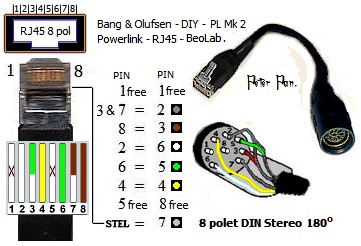

Uanset om nogle vælger at kalde switching teknologien (digital) i de højeffektive ICEpower forstærker i de aktive
BeoLab højttaler, f.eks BL12-3/ 12-2. Modtager RJ45 indgangs bøsning stadig kun et 2-kanals, analog lyd signal.
Derfor kan man også bruge et RJ45-DIN PowerLink adapter
kabel for tilslutning af ældre PowerLink master produkter.
