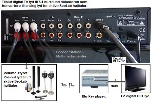

Sendt: 17 Marts 2012 kl. 10:42 | IP-adresse registreret
Decoderstation 5. Multimedie center. Har en indbygget dekoder til Dolby Digital lyd.
Integrerede Dolby / DTS dekodere i Decoderstation 5 muliggøre
original 5,1 afspilning i fuld surround kvalitet.
Surround Dekoder Station 5 er 24cm bred, 14cm dyb og mindre end 6 cm høj.
Fronten er simpelt. To trykknapper (mute, og "vende tilbage"). Volumenkontrol
og on / off knap, samt en blå baggrundsbelyst LCD-skærm i midten.
 Video: http://www.youtube.com/watch?v=gZGyHpznv7o
http://www.youtube.com/watch?feature=player_detailpage&v =ZEld_v23MYw
Pris ca. 1.400 Kr.
Se Decoderstation 5 pdf manual:  http://www.teufelaudio.com/is.php?id=496
Kan købes her:  http://www.teufelaudio.com/electronic/decoderstation-5-p1824 .html
Læs hele anmeldelsen »

Sendt: 05 Maj 2012 kl. 15:26 | IP-adresse registreret
Hej Hebbe89
Idag finder man ofte kun en koaksiale S/ PDIF eller optiske Toslink digital lyd udgang på fladslærms tv.
Så du må fortælle om der findes andre analog udgange end hovedtelefon stikker på dit fjernsyn.
Har du kun digitale udgange, går du på dette link: Se indlæg af 07 Februar 2010 -
http://www.hifi4all.dk/forum/forum_posts.asp?TID=23818&P N=1&TPN=20

Sendt: 05 Maj 2012 kl. 17:31 | IP-adresse registreret
Hej igen Hebbe89
Bortset fra et analog "MiniJack (Head/Earphone) (mm)3.5" ser jeg kun Input muligheder.
Og så Digital Audio Output (optical)1- som du så benytter, ved at tilslutte Spdif  digital
optical til optical input på Denon AVR-3312. Så kan Denon AVR-3312 selv konvertere
til analog pre-out 5.1 udgangene, hvor aktive BeoLab højttaler kan tilsluttes.
Det kan vi vende tilbage til når du har købt Denon AVR-3312.
