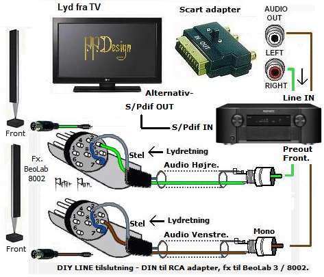

Det ser ikke ud til der er andre brugbare analog udgange på dit tv end via Scart. Almindeligvis findes der
analog lyd ud i en Scart stikdåsen. Prøv evt. en Scart <---> Phono adapter med ON/OFF omskifter.
Tegningen viser adapter kabler fra forstærkeren Pre-Out, til LINE IN på BeoLab 8002 højttalerne.
____________________________________________
 Højttaleromskifteren sættes i LINE.
For tilslutning af BeoLab 8002 højttalere:
Hvis du ikke selv kan lodde adapterne kablerne, kan du købe dem i en
B&O butik. Du må så forklare dem hvad du skal bruge adapterne til.
Læs indlæg af 11 August 2011: Tryk her

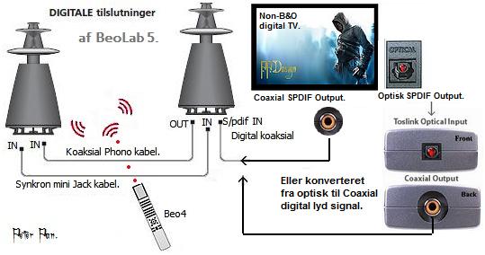

Med BeoLab 5 er der denne mulighed fordi BeoLab 5 har indbygget DA konverter,
og kan tilsluttes digitale lydsignaler via SPDIF indgang. Dette betyder at du kan tilslutte
din digitale TV udgang diregte til BeoLab 5. I digital mode styres lydstyrken på BeoLab
5 højttalerne direkte med Beo4 eller Beo5/6 fjernbetjening.
Findes der kun Toslink OUT stik på dit TV og kun coaxial IN på lydmodtageren
kan man købe en Digital Fiber Optical (Toslink) to Digital Coaxial (S/PDIF)
Converter. Link: http://www.av-connection.dk/?ML=416
______________________________________________
BeoLab 5 med type nr. 6881 fra før Dec. 2003 er uden pinkode. = gammel model,
Jeg ved ikke om den virker i dette setup.
BeoLab 5 med type nr. 6881 med SW2.3 eller nyere, fra Dec. 2003 med pinkode.=
ny model. Virker i dette setup.

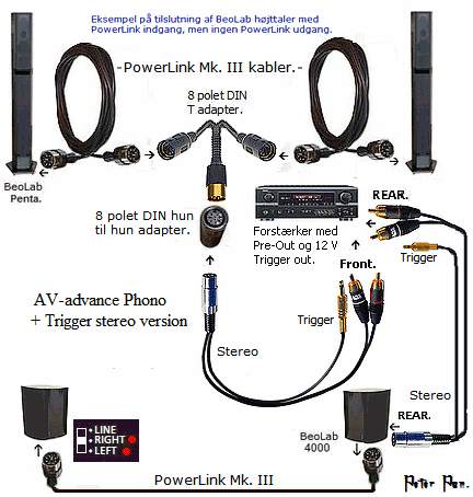

Hej Fl-dk, og velkommen til hifi4all.
Dette får du brug for:
AV-advance Phono + Trigger til Powerlink kabel, som du linker til.
For Stereo 1 x
For Surround 2 x
For Surround & Center 3 X  http://www.av-connection.dk/?PNo=AV-D8B-XXX&ML=1
+ 1stk. 8 pol DIN PL. Y (T) adapter og 1 stk. 8 pol DIN PL. samleled
+ 1 stk. RCA Y adapter. + evt. 3,5 Jack mono Y adapter, for at kunne samle
de to trigger Jack stik bag på forstærkeren. + Div. PowerLink Mk III kabler.
Kablet er konstrueret med en intern 12 til 5 volts step-down for beskyttelse
af BeoLab højttalerens off/on relæ, der normalt er specificeret til 2,5V max
5V i tændt tilstand.
12 Volt trigger udgang, og Pre-out udgange = volume styret udgange skal
findes på forstærkeren for at kunne benytte disse advance Stereo PowerLink
adapter for stereo eller x 2 som her til surround, med front og bag højttaler.
Resultatet er ægte PowerLink tilslutning, IKKE LINE tilslutning.
Her setup for Center højttaler. Så samles de to RCA stik via en RCA
Y adapter, da der somregel kun er et RCA mono stik for Center Out.
Se dig om på tråden, der vil du finde svar på det meste.

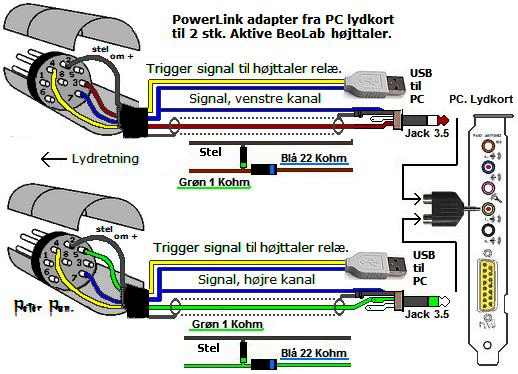

Sendt: 15 Oktober 2011 kl. 16:20 | IP-adresse registreret
Hej..
Har lige loddet et kabel med et minijack stik som går over i et powerlink kabel til beolab 8000... Hvor jeg har taget 5 volt fra
et usb-stik, og loddet ind som trigger signal...
Alt virker fint, højtalerne tænder med fjernsynet, og jeg kan styre volumen med fjernbetjeningen... så langt så godt...
Men syntes den starter lidt højt i volumen, og der er lidt støj i højtalerne....
Signalet som kommer fra jackstikket er jo nok for højt...
Kan man købe et volumen styret minijack-forlængerkabel og sætte imellem ledningen...??
Og vil det tage lidt af støjen måske...??
Til top Vis pepsi74's Profil Søg efter andre indlæg skrevet af pepsi74
Sendt: 15 Oktober 2011 kl. 19:30 | IP-adresse registreret
Hej pepsi74
Rart med en tilbagemelding, også når det lykkedes. Du skriver ikke hvad for en kilde Jack stikket tilsluttes.
Oplever du at lyden er for høj og reguleringsområdet for volumkontrollen for lille, kan lyden dæmpes
med et dæmpeled som indbygges i adapterkablet. På tegningen ses modstandsværdierne.
___________________________________________________________
Her en anden mulighed.
TC Electronic Level Pilot, koster 699 Kr. Man kan så skifte XLR stik ud til de stik du skal bruge.
http://www.4sound.dk/shop/studiecontrollere/tc-electronic/le vel-pilot.html
pepsi74
Bruger siden: 11 Oktober 2011
Indlæg: 9
Sendt: 16 Oktober 2011 kl. 00:19 | IP-adresse registreret
Hej igen
Den kører ud fra jackstikket på en ny samsung fladskærm ue46d8005...
Men har dog kørt stel fra usb + stel fra jackstik op i 2'eren sammen, (altså din blå sammen med grå hos mig) da mit system
derhjemme ikke bruger ben 7, fra det blev lavet i sin tid...
skulle det have noget at sige, med hensyn til den lille støj/susen i højtalerne..?
og vil modstanden kunne tage lidt af støjen/susen måske..?
Sendt: 16 Oktober 2011 kl. 08:48 | IP-adresse registreret
Hej igen
OK. Din Samsung fladskærm er lydgiver. Benyttes en hovedtelefon Jack udgang, kan det være tilpasnings
problemer der årsag til lidt brum.
Modstande indsættes kun hvis output er for højt, og du dermed har for lille volumeregulerings mulighed.
For at opnå bedste højttaler stel, lodde en lus fra datastel minus = pin 7 til audiostel = pin 2, i DIN stikket.
Vejledning for at undgå div. problemer:
Til pin 2 skal stel løbe via en stelstrømpe, hvori højre kanal plus Pin 5, og venstre kanal plus pin 3 løber
fra dit stereo Jack stik. En stelstrømpe om plus ledningerne vil forhindre indtrengning af elektrisk støj.
I dit 7 polet DIN stik connecdes pin 5 = højre plus kanal & pin 3 = venstre plus kanal. Pin 2 = audiostel minus.
Fra en USB port hentes trigger plus strøm til Pin 4. Og triggerstrøm minus til Pin 7 = datastel minus.
Men hvis bare en enkelt lille kobbertråd/ loddeklat rammer utilsigtet, vil det give brum og andre problemer.
Normalt er et 7 polet DIN kabel et "MCL data link kabel", hvor pin 1 & 4 er udgange. & pin 5 & 3 er indgange.
Pin 2 er audio stel. Pin 7 er datastel minus, og pin 6 er data plus.

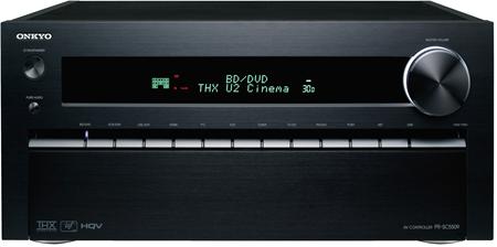

      Onkyo PR-SC 5509 DSX 9.2 Channel Network AV Controller
http://www.ideal-av.co.uk/ItemPages/onkyo5509.htm
http://www.youtube.com/watch?v=0iDctkZyvZ0&feature=playe r

En Rotel surround processor vil kunne klare opgaven, endda med de nye DTS-HD Master og Dolby TrueHD
signaler. Et krav er at den valgte surround processorer har Pre-out analog line udgange til alle højttalerne, samt
12v trigger-out, til at tænde og slukke alle BeoLab-højttalerne samtidig med surround processoren.
Her et eksempel på hvad du kan bruge.

Jeg er ny angående det her, så ville gerne lige spørge dig, da du synes at have ret godt styr på det :)
Jeg har 4stk. beolab 3 højtalere, som jeg gerne vil have koblet til mit Sony fjernsyn. Lige nu har jeg koblet to af dem direkte til
fjernsynet via phono.
Det jeg gerne vil vide er, hvilken receiver jeg kan bruge så alle højtalere kan bruges til fjernsynet? Gerne hvis du har nogle
eksempler til under 10.000 kr, selvom den Rotel er ret fristende :)
Til top Vis Hebbe89's Profil Søg efter andre indlæg skrevet af Hebbe89
Sendt: 27 December 2011 kl. 12:55 | IP-adresse registreret
Hej Hebbe89, og velkommen til.
Det er svært at råde, men den receiver du vælger skal have analog volumestyret line udgange (Pre-Out)
for at du kan styre lydstyrken, og helst en 12 Volt trigger udgang. Har dit tv digitale lydudgange er det
også en god ide at receiveren har digitale indgange S/pdif - koaxial / optisk. Det giver den bedste lyd.
Du skal også beslutte om du vil have Dolby 5.1 surround, på et tidspunkt. Opdateret. Se på side 18.
