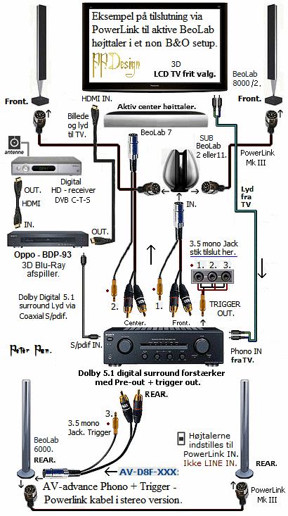

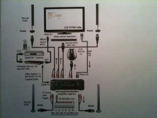

Mit ønske og mål er, at få lavet et godt og spændende billede/lyd-arrangement hjemme i stuen. Som billede viser, har
Peter Pan været så venlig, at lave et seriøst setup udfra de aktuelle apparater der skal indgå. Altså ældre Beolab højttaler
tilsluttet non-B&O apparater, som Panasonic fladskærm og 3D DVD-afspiller, satbox (Canal+) og en surround-forstærker fra
Yamaha RX-V767.. Perfekt illustreret på tegningen lige her under! Dertil er der blevet købt specieldesignet mono audio

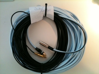

højttalerkabler til formålet med 8 pin DIN, Trigger to Powerlink osv.. Dette fra AV-Connection, i alt 48 meter til en formue,

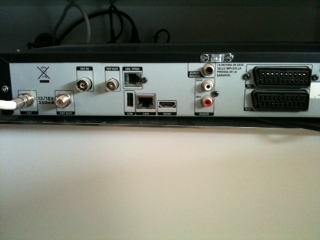

Her under ses in/out terminallen på, Sat-box'en fra Canal+ (Spanien).

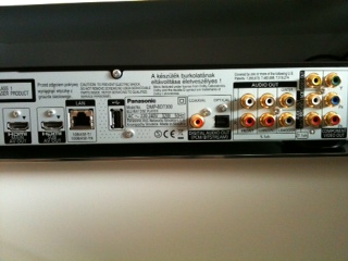

Her under ses in/out terminallen på, Panasonic DMP-BDT 300 DVD/3D afspiller.

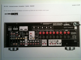

Tilslutningsmulighederne på en, Yamaha Surround-forstænker RX-V767

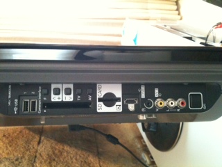

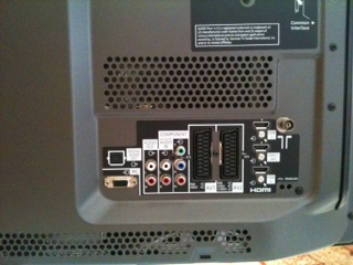

Tilslutningsmulighederne på en fladskærm, Panasonic VT20-50"
Kabler fra AV-Connection
Så langt, så godt..!! Nu handler det om at få den bedste tilslutning mellem alle enhederne, og naturligvis så digitalt som
muligt.. Men set udfra Peter Pan's tegning, løber jeg hurtigt ind i det første spørgsmål..?
Den digitale HD satbox-receiver, har 1 HDMI-OUT udgang.. Den forbinder vi så direkte til DVD/3D-afspilleren fra Panasonic.
Men den har 2 HDMI udgange, altså "1 MAN AV OUT" og "1 SUB AV OUT".. De begge er udgange og ikke indgange..!!
Hvordan kommer vi så lige videre herfra..??
Det andet spørgsmål lyder sådan: Da afstanden imellem DVD-afspilleren og Surround-forstærkeren er på ca. 15
meter lydkabel, er den bedste tilslutning så ikke en "optisk" digital kabel-løsning, fremfor en normal S/pdif phone-kabel
tilslutning..??
Det tredje spørgsmål lyder sådan: Jeg har også en iMac med optisk digital lyd-udgang.. Lige p.t. er den tilkoblet via
et 15 meter HDMI-kabel til fladskærmen, der også overføre lyd-signalet.. Men i det "nye setup", skal computerens lyd-
udgang vel køres direkte ind i Surround-forstærkeren, eller hvad..?? Der står også en Slingbox i Danmark der gør det
muligt at se direkte tv her på Gran Canaria via internettet.. Der sendes via streaming fx film der også kan afspilles i 5.1
surround format.

Sendt: 12 Maj 2011 kl. 18:28 | IP-adresse registreret
Hej FranJO
Jeg er på hjemme bane så længe det handler om DIN tilslutninger, og som jeg forstår dig har du også fået
lyd på dine højttaler.
Det er svært at se på dine billeder hvad der er HDMI ud og indgange. Men måske en HDMI switchbox
kan løse HDMI problemet, HD satbox-receiver og DVD/3D-afspilleren tilsluttes så til switchbox, som
videre sender lyd og billede til dit TV. http://www.av-connection.dk/?PGr=1930&ML=434
http://www.av-connection.dk/?ML=434
Til dit spørgsmål 2: Personligt vil jeg altid vælge et godt digital S/pdif coaxial kabel. Optisk  digital kabel
har begrænset båndbredde i forhold til de elektriske forbindelser, og i værste fald kan det høres.
Dit tredje spørgsmål. Måske andre der kan svare, så spørgsmålet sender jeg videre.
Se opdateret tegning anno 2011 fra side 5.
På tegningen går ingen HDMI signaler gennem surround receiveren.

Hej Peter Pan,
Tak fordi du gider se på tingene.. Hmm..!! Faktisk har jeg ikke fået mine Beolab til at sige en lyd endnu.. Har først lige fået
pakken fra danmark af med kablerne, som du så venligt henviste mig til sidste år.. Du ved, bedre sent, end aldrig!!
Derudover forventer jeg at surround-forstærkeren kommer i morgen.., den er købt hjem fra Madrid til Las palmas. Så p.t.
kun kedelig lyd fra fladskærmens indbygget papkasse-højttaler, suk!!
Okay.., jeg beklager de uskarpe billeder.., men de tillader jo kun en billede-uploadning på sølle 35 kb., her på hifi4all. Men
sig endelig til, hvis du ønsker bedere/stører billeder eller anden information, for så finder vi en anden måde at gøre tingene
på..
Jeg kan forstå på dig, Peter, at din stærke side omhandler DIN/kabler og generelt B&O produkter.. Og ikke så meget HDMI
tilslutning og den slags.. Okay!! MEN du ved så til gengæld sindssygt meget om B&O grej og tilslutning, så meget at jeg
nærmest er blæst fuldstændigt bagover af begejstring..
Jeg er overbevist om, at surround-receiver fra Yamaha kan klare lydopgaven til UG, nemlig at give stuen en fremrangende
lyd sammen med de omtalte Beolab'er i hvert hjørne. Men hvordan jeg forbinder de omtalte apparater, bedst og nemmest,
er jeg vildt nysgerrig for at få svar på..??? Din tegninger ser jo lovende ud, men gør samtidig tingene vældig spændende,
hvis ikke man kan forbinde apparaterne som beskrevet, eller hvad..??? Det kan jo sige "puf".. *S* Jeg har også en kabel-
afstand at tage hensyn til.. At sende 3D blu-ray over flere meter i et HDMI-kabel, er også en udfordring..!! Og surround-
resiverens afstand til blu-ray afspiller, sat-resivren og fladskærmen, vil være ca. 15 meter i kabeltræk, dertil diverse digital
lydkabel sideløbende med HDMI tilslutningen, hvis det skal køre sideløbende..???
De speciellavet HT-kabler fra AV-C, er jo højer/venstre kabler med et præcist kabelmål til hver angivet Beolab-højttaler..
Dem kan jeg ikke bare benyttet som jeg lyster i andre opstillinger! her er det også det mindste problem af dem alle, da jeg
er sikker på at den tilslutning vil fungere fuldstændig optimalt.. Det handler om tilslutningen af sat-reciveren, blu-ray
afspiller, appel-computeren osv.. Yamaha-resivren har jo de sidste nye tilslutningsmuligheder med bla. 6 stk HDMI IN, og 1
stk HDMI OUT (ARC).. Måske man bare kan knalde hver enhed ind i den med et HDMI kabel..?? Lige nu er jeg total forvirret,

Ja.., det jo en mulighed, det med at starte en ny tråd op.. Men faktisk har jeg fundet ud af at problemerne handler mere om
manglende viden fra min side af, end noget andet.. Jeg tror jeg har fundet svaret på mine spørgsmål.. *S*
Hver enkelt enhed kan åbenbart bare tilsluttes Yamaha-reciveren med hver et HDMI kabel IN.. Surround-reciveren har jo 6
stk. HDMI indgange, så der rigeligt tilslutningsmuligheder indtil videre. Og tilsynladende behøves der så kun et HDMI kabel
ud til fladskærmen der samler både billede og lyd i højeste kvalitet. Yamaha'en understøtter vist alle de nye formater der
på markedet i dag.. Men det bliver spændende at tjekke ud.. Og du får naturligvis en hurtigt briefing når der hul igennem.
Det med de nye Powerlink kabler i stereo version.., som du beskriver, lyder rigtigt smart.. Men det jo ikke aktuelt for mig
nu, hvor jeg allerede har købt et sæt færdigelavet kabler fra DK. Det der måske kunne være interessant, er, den box du
viser på din sidste tegning, den der samler de løse 3.5 mono Jack stik, inden et "enkelt" mini jackstik på modsat side,

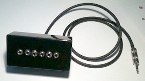

tilsluttes surround forstærkeren i trigger in/out porten. Jeg får jo 6. stk triggerstik på stribe fra højttalerne af med mine
mange mono-kabler.. men nok en pænere løsning med en box, end med en række kronmuffer.. Hvad siger du, Peter..?
Har du evt. et godt bud på sådan en box..??

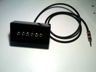

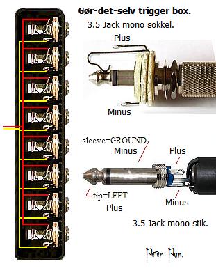

Jeg kan ikke finde en Trigger box man kan købe, så du må være lidt kreativ.
Her kan du se hvordan du laver sådan en.
Selvgjort er velgjort. God fornøjelse.
Her finder du mine adapter tegninger.
Har du mod på at bruge en loddekolbe kan du Feks. se hvordan
du terminere DIN stik til XLR - Phono - Stereo Jack, med mere.
B&O DIN Adapter Kabler Connection.
B&O kabler, diverse + Diy.
Se her: http://tinyurl.com/yhw3w9e

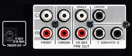

                     Yamaha RX-V767 surround receiver.
Føjes til listen over receiver med Pre-out og 12V trigger signal.

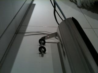

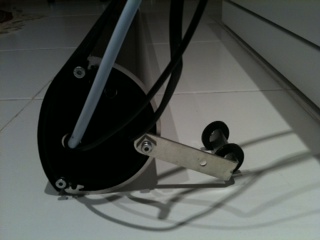

Som du foreslog, har jeg i weekenden loddet og heksede til den store guldmedalje.. Fik lavet en 5.1 trigger-box til
gennemgang af 12V strømmen, den virker perfekt! Derudover fik jeg skruet foden af en Beolab 6000 så den lige akkurat
kunne være i møblet under fladskærmen. Da højttaleren jo er oval, fik jeg lavet et støtteben, enkelt, med et vinkelbeslag
med 2 stykker gummiringe så den ikke glider rundt.. Vinkelbeslaget er fastgjort til bare en af de tre skruer der normalt
holder alu-foden på plads.., og da beslaget nemt kan justeres op og ned, kan man præcis opnå den helt rigtige
højttalerposition/vinkel. Spændende alternativ til en centerhøjttaler-løsning hvis man stadig ønsker at benytte ren B&O lyd i

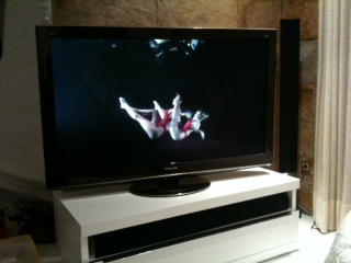

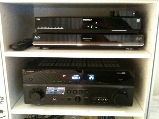

Ellers er den nye Yamaha V767 på plads på hylden.. Der godt nok også mange muligheder på det apparat..!!
                                   Hjemmelavet 12V trigger-box til med 6 stk. udgange til 3.5 mini jack stik.
Fladskærmen fra Panasonic VT-20 50" - Til højre 1 stk. (front) Beolab 8000 - I tv-møblet 1. stk. (center) Beolab 6000 ex
fod.
Hjemmelavet højttalerbeslag til en liggende Beolab 6000 (centerhøjttaler), så den kan vinkels på højkant uden at vælte.
Yamaha surround-forstæker - Panasonic Blu-Ray 3D afspiller - Canal+ HD sat-reciver - Appel tv-box.
sit surround-setup.
fod.
                                                 [IMG]uploads/FranJO/2011-05-16_195824_foto-19.JPG[/IMG

Stor ros til din 12V trigger-box  den blev sku flot.

Jeg har et par beolab 4000 som jeg gerne vil bruge i et souround opsætning men med en non B&O resiver :-)
Jeg har læst mig frem til at hvis jeg finder en resiver med pre-out så skulle det kunne lykkes..
Men hvis jeg bruger beolab 4000 i pre-out kan jeg så godt bruge nogen andre højtallere i de normale højtaller udgange?
For vil gerne bruge beolab 4000 som front højtallere også har jeg en center og 2 små andre som jeg vil bruge til baghøjtallere :-)
Håber du forstår hvad jeg mener :-)
