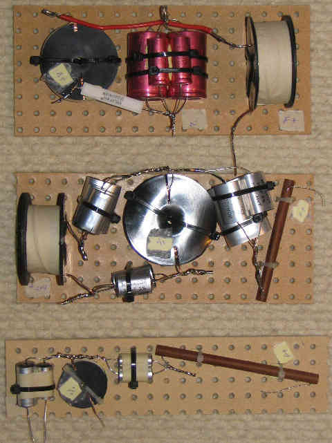

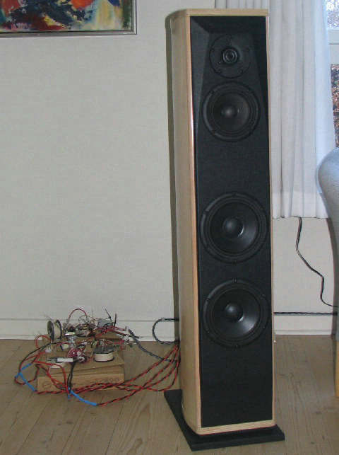

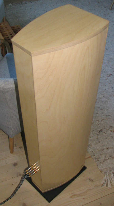

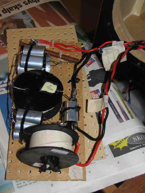

20.1.05 kl. 01.30 - finito: det sidste delefilter er monteret.

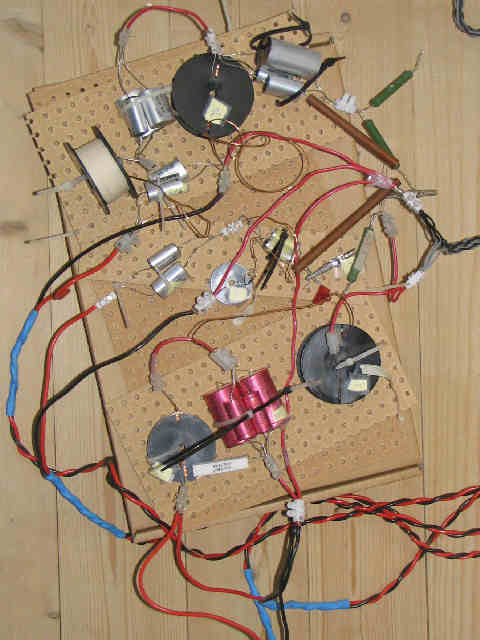

For 2-3 måneder siden (efter 10-11 måneder uden kommentarer til ledninger osv.) begyndte min bedre halvdel at spørge til, om delefiltret nu ikke snart skulle ind i højttaleren. Og det var vel også ved at være på tide!
Samlet set har vi vel haft gang i over 25-30 forskellige versioner af delefiltret med store og små justeringer.

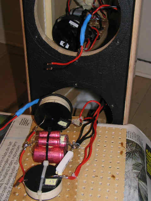

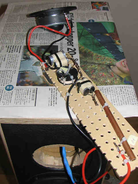

Efter at have været monteret sådan (hvor jeg er ved at teste Duelunds modstande) ......
....fik jeg delene monteret til indbygning.

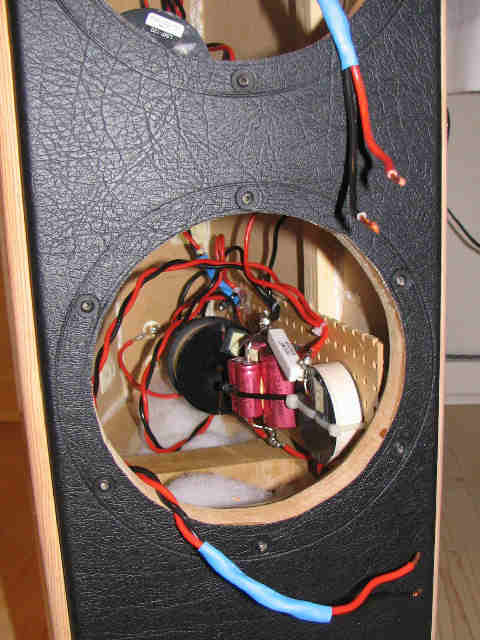

Og endte med en højttaler, der ser nogenlunde ud bagfra:
Og forfra:
Så må vi se, hvornår vi går i gang med næste projekt!!!!
