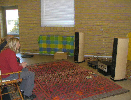

Som NØRD skrev, var det faktisk ret sjovt at stille op i Silkeborg.
Her er et billede fra dagen med 3 intenst lyttende ungersvende.
Det er min Restek Fable + Audio Analogue Bellini + NØRD's Cayin CD, der driver værket.
Som det ses forsøger vi at dæmpe rummet lidt med diverse tæpper + hynder.
