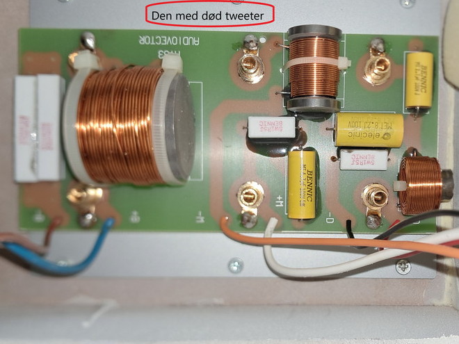

diskanten , men du er da velkommen til at tjekke at delefitrene er ens , du kan læse komponentværdierne på
kondensatorer og modstande og se om spolerne ser ens ud . Der er sikkert en masse spørgsmål , men det er jo okay her ,

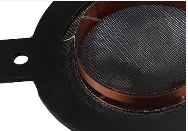

Med forbehold for de forskelle der kan være i konstruktionen af diskantenheder er her et eksempel på membran/svingspole.
Svingspolen er den man sender strøm gennem, hvorved den bevæger sig i magnetens spalte og udsender lyd.
Ja, jeg føler jeg er nødt til at gå helt ned i detaljen. Idet jeg ikke går ud fra du er en trold der gør grin med os
I det mindst kan du se sammenhængen mellem membran og svingspole.

For nu har jeg billeder af de to delefiltre til sammenligning (ved godt at teksten er utydeligt på den med død tweeter, vil forsøge at tage et bedre billede om nødvendigt, men så skal jeg have enheden ud igen).
For mig ser de umiddelbart ens ud, men jeg har ikke lige haft lejlighed til at nærstudere endnu.

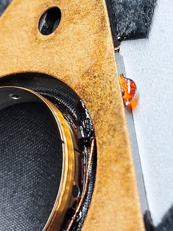

Haha, der er efterhånden flere der er i tvivl om seriøsiteten. Men jeg garanterer situationen er reel, og jeg står oprigtigt her med et par nyindkøbte højttalere og er tilsyneladende blevet snydt. Og nu er jeg lidt sendt ud på dybt vand ift. mine kompetencer. Men prøver mit bedste her! Jeg ser det som en positiv side-effekt hvis det her har underholdningsværdi for nogen. Jeg er glad for hjælpen i hvert fald.
Nu poster jeg nogle billeder af svingspolen som jeg har fået afmonteret fra den døde tweeter. Men jeg var lidt overrasket over at den sad (tilsyneladende) fast på frontpladen. Muligvis limet? Jeg er ikke helt sikker, men jeg havde forventet at det ville følge med resten af enheden når jeg skruede den fri af frontpladen.
Når jeg kigger på ovenstående så kan jeg ikke umiddelbart med mine egne øjne identificere at der er noget brændt over. Men måske I kan se noget jeg ikke kan? Jeg kan også prøve at tage andre/flere billeder om nødvendigt.

Jeg ville ønske, at jeg boede tættere på, for så ville jeg gerne have hjulpet dig videre... men under alle omstændigheder, så tror jeg at det er tid til, at du får hjælp fra et elektronik værksted. Af allerbedste mening: Du er ude, hvor du ikke kan bunde...
Om ikke andet, så tag enheden med til en professionel, så kan de hurtigt sige om enheden er død.
Jeg tror desværre ikke du kommer videre her... men jeg tager hatten af for din ildhu og interesse

Jeg synes ellers ikke at det virkede til at der var så lang vej hjem her, men måske ser du noget jeg ikke ser? Du må gerne uddybe. Hvis du tænker at jeg ikke er i stand til at lodde nye enheder i, så er Audioloud på banen med nogle alternative forslag.
Men jeg er lidt usikker på om din vurdering er grundet i de billeder jeg netop postede her, eller bare det faktum at jeg er helt grøn ift at rode med højttalere?
Jeg tager dit input alvorligt, og hvis resten af banden deler den holdningen, så stopper jeg formentlig her. Men ellers er min intention at fortsætte efter bedste evne og med al den hjælp og vejledning som jeg kan få! Jeg var sindsygt nervøs da min kammerat og jeg skruede den første enhed ud for at tage billeder at uploade her, men nu hvor jeg har en idé om højttalernes konstruktion er den del langt mindre bekymrende for mig. Men der er selvfølgelig stadig nogle steps forude her som ville være nyt for mig, det kommer jeg ikke udenom.
