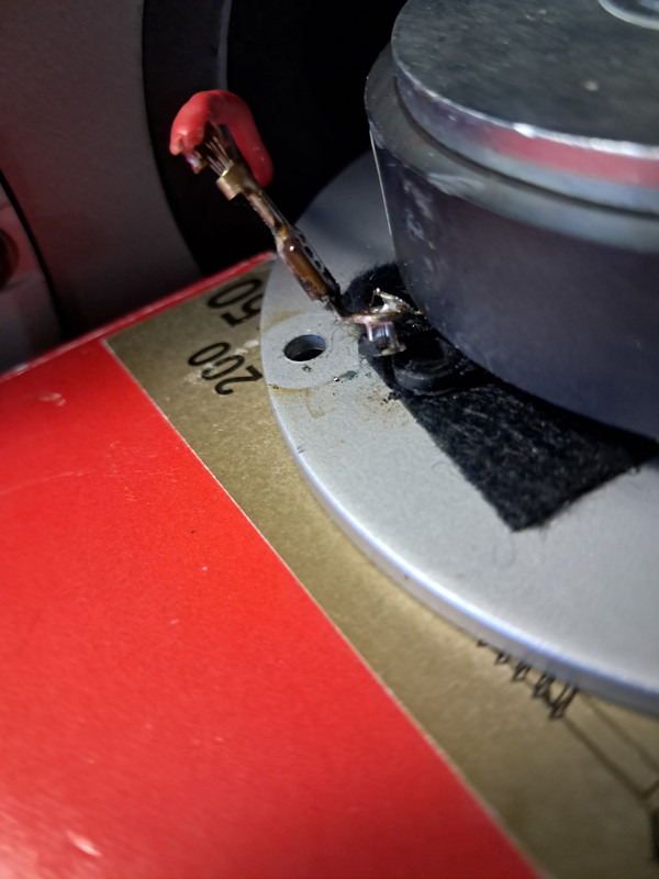

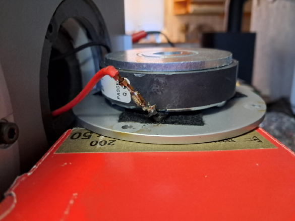

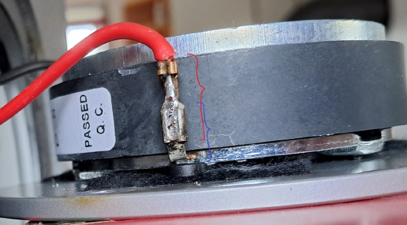

Tak for input Kaj.
Jeg har forsøgt med 370C indstilling, men jeg er bekymret for at varme det for hårdt. Synes ikke rigtig at lodningen vil give sig. Jeg ville tro at man måske skulle holde kolben på i 10-20sek max. Men jeg synes ikke rigtig at det vil slippe.
Når jeg holder ved den røde ledning kan jeg mærke at den bliver varm gennem isoleringen. Bør jeg bare blive ved med at varme på det?
Vi er også enige om at det skal skilles ad ved at splitte den del jeg har markeret med rød her fra den det der er markeret med blåt?

Kaj. skrev:
Jeg ville i din situation bruge magneten som støtte og omdrejningspunkt til tangen og vippe kabelskoen af højttalerterminalen når loddestedet opvarmes. Skal du holde såvel to stykker værktøj, enheden samt loddekolbe kan du mere end jeg uanset
erfaring.
Jeg forsøgte mig med det her. Det gik desværre ikke så godt.
Denne gang lykkedes til at få loddetinnet til at smelte, men desværre gav den nederste terminal sig ligesom jeg var bekymret for :(
Så hvis den ikke var istykker før, hvilket den formentlig var, så er den det i hvert fald nu. Måske har du ret at jeg burde klippe ledningen, men der er i forvejen ikke meget ledning at gøre med, og hvis jeg nogensinde når til at skulle montere en ny diskant her, så vil jeg nødig have ½cm mindre at arbejde på.
Som du muligvis kan se på billederne her, så har jeg stadig en fint loddet kabelsko, som nu sidder på en terminal der ikke længere sidder fast på enheden.

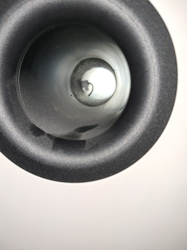

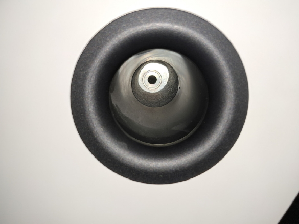

Jeg tvivler på at det kommer til at ske. Både fordi jeg allerede har kontaktet sælger og spurgt om han havde problemer med diskanterne på noget tidspunkt. Det afviste han blankt. Jeg må nok desværre bare konstatere at det var 3700,- i lærepenge, og så ved jeg at man lytter til hver individuel enhed næste gang jeg handler højttalere, hvilket med al sandsynlighed bliver snart sådan som det her projekt går.
Men selvom jeg har forsvarret sælger tidligere, så er jeg også kommet mere i tvivl hen over dagene. Jeg mener, han havde dem godt nok stående tæt i sin stue, men hvad er chancen for at han aldrig har lagt mærke til at diskanten faldt ud ind i mellem i tracks der bruger stereo effekt? Altså, jeg brugte højttalerne i måske 10 timer før jeg flyttede dem længere fra hinanden og opdagede det. Men stadig. Hvis jeg havde ladet dem så tættere, så tror jeg altså stadig at jeg ville have bidt mærke i det før eller siden, når lige det rette track spiller.
Jeg nævnte også tidligere at når jeg kigger ind i portene på bagsiden af kabinettet, så kan man se ryggen af diskanterne, og de ser forskellige ud. Den der spiller, der kan man også se en samlemuffe (som jeg ikke har set i den højttaler som jeg har skilt ad, men måske den er skjult et sted, det ved jeg ikke.
Den døde diskant, set gennem porten i kabinettet:
Den fungerende diskant set gennem porten:
Det sidste billede blev lidt grynet, men tror det går. Det er alligevel ikke meget at se ud over en metalplade og en samlemuffe.

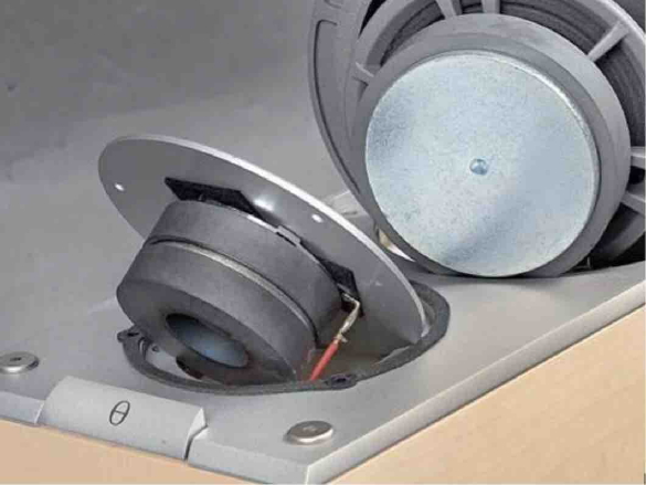

Skru begge diskantenheder ud og fotografer dem så vi kan se eventuel tekst der måtte stå der. Muligheden foreligger at der med
lidt held kan findes erstatninger til en lavere pris end Audiovector vil have for deres.
Og ikke mindst er der nogen her, som kan be- eller afkræfte om enhederne på billedet nedenfor er de rigtige for højttalerne vi
her beskæftiger os med.
