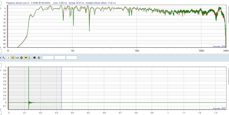

Boman skrev:
Tak. Det ser nogenlunde ud men impulsen burde være forstærret op. Du må meget gerne lave en måling med Holmimpulse da den er nemmere at aflæse

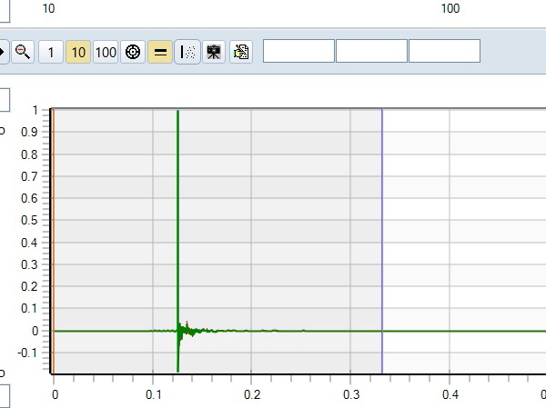

Nærbillede af impulsrespons:
Indlæg: 6373
Sendt: 19 Januar 2024 kl. 13:22 | IP-adresse registreret
Hvis det er fra din "hjemmeflikkede", er det s´gu flot

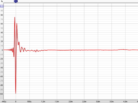

Her er min hjemmebryggede højtaler til sammenligning:
Indlæg: 6373
Sendt: 19 Januar 2024 kl. 13:51 | IP-adresse registreret
Ja det var jo unægteligt noget andet.
Den vandrette inddeling på den første var 0,1.
På den sidste var den 5.
Tidsforløbet på den sidste er der jo ikke meget at klage over

Det må være tæt på højttaleren. Er det 1 meter fra
Det er svært at vurdere kurver når der ingen angivelser er.
Lige præcis... og i al ydmyghed er impulsresponsen på mine højtaler ret pæn. Til sammenligning er impulsrespons på Bomans setup perfekt!

Sendt: 19 Januar 2024 kl. 14:04 | IP-adresse registreret
Min måling er tæt på højtaleren... så vidt jeg husker har Boman målt i lyttepositionen. Og i det lys er Bomans måling endnu mere perfekt!
Det ser fint ud men det ser ud som om der er lidt tidsforskel på de 2 enheder. Målingen kunne måske se endnu pænere ud hvis højttaleren blev tippet en
anelse så lyden rammer mikrofonen samtidig fra de 2 enheder.

Sendt: 19 Januar 2024 kl. 16:30 | IP-adresse registreret
Enhederne sidder så meget i niveau som det er muligt, med diskanten undersænket i baflen, og bas/mell. siddende uden på baflen, ind over diskantens front, igen så meget det er muligt.
Jeg har målt andre højtalere på samme måde, og de kan slet ikke stå distancen mod mine, på impuls og dynamik.
Her er enhedernes "overlap" på mine højtalere (bedre billeder kommer senere):
Tobiasden3.
Bruger siden: 17 Januar 2024
Indlæg: 9
Sendt: 19 Januar 2024 kl. 17:07 | IP-adresse registreret
Jo men det er jo både enhedernes placering og delefilteret der bestemmer timealignment. De 2 enheder skulle jo gerne starte med at give lyd fra sig
samtidig, altså nå mikrofnen på samme tid og der kunne det måske hjælpe på målingen at tippe højttaleren lidt op eller nedad

Boman,
Du skriver at du ikke laver digital "rumkorrektion", kun ved de lave frekvenser.
Jeg vil ikke være i stand til at vurdere resultatet, men for at lære, kunne det være interessant at se impulsresponsen på det filter du benytter.
PS: Jeg håber i nær fremtid at få tid til selv at begynde med at arbejde med digital korrektion, så konkrete eksempler er lærerige.

Boman
Bruger siden: 19 Oktober 2004
Indlæg: 1277
Sendt: 20 Januar 2024 kl. 09:40 | IP-adresse registreret
Jeg laver digital korrektion, men IKKE rumkorrektion.
Jeg korrigere således, at den først ankomne lyd er så tæt på den indspillede signal som muligt
Hvis man spiller fx en violin i rum med forskellig akustik, vil det lyde forskelligt, men man kan altid tydeligt høre, at det er en ægte violin,
ikke en højttalergengivelse af den!
Hvis man vil gøre det bedre, kan man spille et andet sted, eller forbedre akustikken i rummet.
Men man vil da ikke ændre på violinen.
Det er derfor, at den først ankomne lyd skal være så præcis som muligt.
Billedet med impulsresponsen kommer fra måling i lytte positionen.
