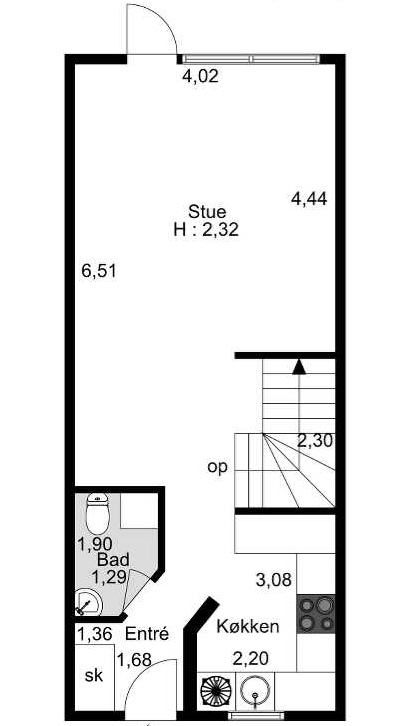

Hejsa,
Jeg er ved at flytte i rækkehus, hvor jeg gerne vil have det bedst setup jeg kan lave med mit nuværende 5.1 eller evt supplere op med 2 ekstra højtalere til 7.1.
Jeg har følgende lige nu:
Reciever = NAD T758 V3
Front = B&W 604
Center = B&W CC6
Bag/Side = B&W DS6
Tanken er at TVet skal hænge på væggen til venstre, og sofaen skal være i midten på væggen til højre. Men jeg er meget i tvivl omkring B&W DSernes placering, da de bipolære. Så enten skal de placeres i et 5.1 setup på bagvæggen, eller også skal jeg have fat i nogle B&W 601 (Blot en tanke, men kan være at der er bedre alternativer) som baghøjere også sætte DS6erne som sidehøjtaler i et 7.1 setup. Men jeg har brug for lidt input, råd, og guidance :)
