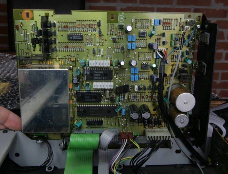

Såvidt jeg ved sidder der samme IC i nemlig den åbenbart berømte TDA 1541. sammen med 2 andre ICer som udgør et trekløver som ofte
er benyttet sammen.   Og tak for det, det virker jo rigtig godt.
Har hørt flere CDer nu og den B&O lammetæver bare den fine kinesiske CDspiller, som faktisk har rør i udgangen.
Bang & Olufsen Beogram CD5500
Philips TDA1541A - SAA7220P/B
Philips CDM-4/11
Bang & Olufsen Beogram CD6500
Philips CDM-4
Jeg vil gerne afprøve den digitale udgang men aner ikke hvordan man gør. Der sad et fast DIN-kabel i den som jeg bruger efter jeg havde
pillet de 2 "ekstra" ben ud af stikket. De 2 ben er til datakomm. fik jeg fortalt.
