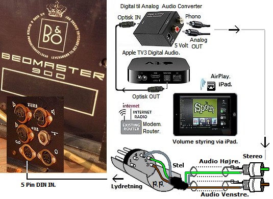

Jeg har en gammel velfungerende beomaster, og synes det kunne
være fedt at tilslutte min cromecast til radioen så jeg kan streame
musik.
Er der nogen herinde som ved om det er muligt at købe eller lave et
stik så jeg kan bruge båndoptager indgangen som Jack stik?
Selvfølgeligt uden at brænde radioen af.

Hej Cdstaer
Nu er jeg mere til Apple AirPlay, men så skal du bare have et 5 polet DIN
stik med 3,5 Stereo Jack stik. (retning Jack > DIN) i stedet for Phono stik.

Det var hurtigt svar, tak.
Lyder let, og det brænder ikke indgangen af?
Kan et 5 pin din han stik til minijack adapter bruges uden at skulle
lodde selv?

Sendt: 30 December 2017 kl. 00:07 | IP-adresse registreret
Yeppps
