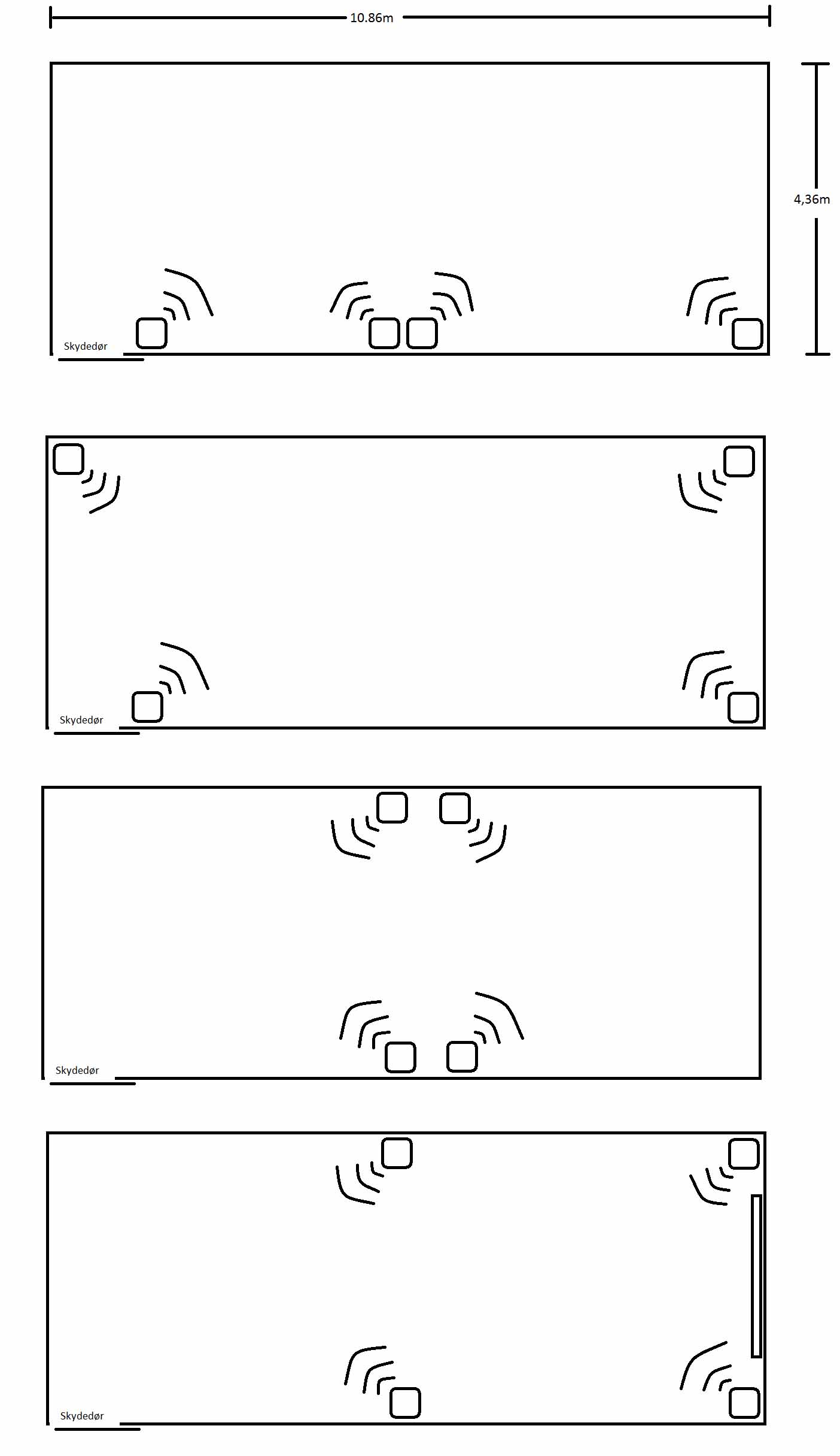

Er ved at lave mig et kombi værksted/herrerum på godt 47m2. Det er en go størrelse, men det er meget aflangt, så jeg er lidt i tvivl omkring placering af højttalerne.
Jeg har købt mig 4 passive PA/disko højttallere - bare nogle små nogle med 8" bas i, og så har jeg en 15" jeg laver SUB ud af engang.
Min bekymring er om, hvis placeret forkert, kan de så udspille hinanden? Ligeledes, kunne det godt tænke sig (på sigt) at der kom et lærrede op i enden, modsat døren (som tegnet på tegning 4) og så kan man jo ligeså godt hænge den korrekt fra start. Primært vil det dog blive brugt til musik når man er der, eller til fest.
Så jeg vil egentlig gerne placere dem som tegning 2, eller 4 - men bliver det noget l**t? Eller hvilken måde er bedst?

Med tegning 2 fordeler du lyden bedst i lokalet, og skulle der være udfasninger i bassen, rykker du blot højtalerne lidt frem eller tilbage. Men du skal selvfølgelig prøve dig frem.
Start med at stille anlægget op, med kablerne liggende løst på gulvet, og når du har fundet de rigtige placeringer af højtalerne, så kan du sætte det hele fint op med kabelbakker og beslag
