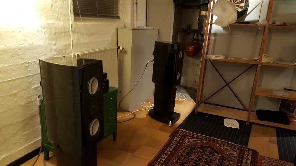

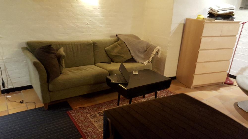

Jeg er kommet lidt videre med mit kælderprojekt. Sidste weekend blev brugt på at tømme vores datters lejlighed, da hun er flyttet udenlands. Det positive er i denne forbindelse, at jeg "tilbød" at opbevare nogle møbler for hende i kælderen. Især en stor sofa har været til gavn, og her er de seneste billeder.
Som I kan se, har jeg vendt lytte retningen på for tværs af rummet i forhold til langs, som jeg havde tidligere. Der er kommet tæpper på gulvet og flere møbler og tæpper i rummet. Alt i alt har de betydet en stor forbedring. Lydenbilledet er blevet roligere og bassen er blevet fremhævet. Højtalerne står ca. 60 cm fra bagvæggen.
Det eneste jeg ikke er helt tilfreds med nu, er der en tendens til at bassen "buldrer". Det er især tydeligt, når jeg står ved kommoden med forstærkeren - nærmest bag højtalerne. Højtalerne har to bas porte og jeg har prøvet at lukke dem med de medfølgende skumgummi stykker. Lige nu har jeg lukket den ene bas port i hver højtaler, som er det foreløbige kompromis.
Så derfor søger jeg råd til, hvordan jeg slipper af med bulderet?

Først og fremmest er det en fordel, at du spiller på tværs i stedet for på langs. På den måde er der stor forskel mellem den direkte lyd, og den reflekterede lyd fra sidevæggene. Og det betyder mindre eller ingen behov for dæmpning fra sidevæggene, da hjernen selv sorterer i det.
Bas skyldes måske det roomgain, der naturligt forekommer i alle rum. Og i dit rum vil det ud fra størrelsen være op til 10 dB ved omkring 80-100 Hz... lige der hvor man finder "imponator"-bassen. Men det skyldes sandsynligvis også, at den venstre højtaler står lige foran er hjørne... det er no go! Et hjørne forstærker bas kraftigt, så den højtaler skal flyttes længere til venstre, gerne 50-75 cm.
Har du i øvrigt samme afstand mellem højtalerne, som fra hver højtaler hen til lyttepositionen, altså en ligebenet trekant, bare sådan cirka?
Væggen bag sofaen skal også dæmpes, da forskellen mellem direkte lyd og reflekteret lyd er meget ens, og det kan hjernen ikke "høre" forskel på.
Men ellers er du godt på vej...

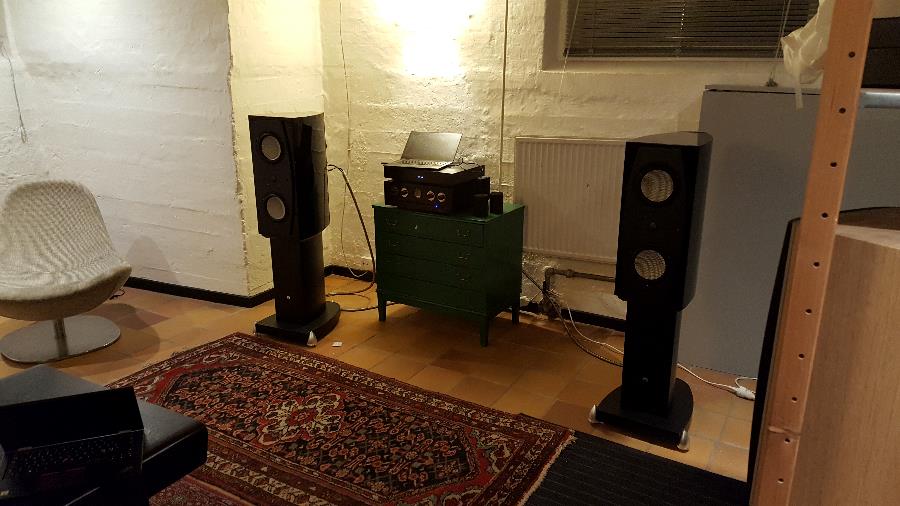

Siden sidste billeder, har jeg fået lagt en tæppe mere på, så der nu er tæpper mellem højtalerne. Jeg forsøgt mig med forskellige placeringer af højtalerne, men er endt tilbage med højtalerne i næsten sammen position. Den højre højtaler står lidt længere til højre for at komme tættere på en den ligebenede trekant. Det lyder stort set p.... godt.
Eneste lille ting er tendensen til buller i basområdet, som er kraftigst bag højtalere. Bør jeg begynde af kigge på acustic difusere/absorters?
Det er nemt at finde masser at tilbud disse, men jeg har svært ved at finde noget, der beskriver planlægning. Altså, hvornår skal man bruge difusere og hvornår skal man bruge absorters? Hvor skal de placeres, med de symptomer, jeg beskriver? Ud fra billederne og min beskrivelse, hvad ville i satse på og hvilken placering?

Det er svært, at dæmpe bas... basabsorbenter fylder bare for meget, hvis de skal virke. Et eksempel er, da jeg besøgte Air Studios i London for en del år siden. Deres "Mastering"-rum var ret lille, hvilket skyldes, at basabsorbenten optog 2/3 af pladsen i rummet!!! Men det lød godt... på et par store TAD Reference One! Man kan se det på billedet herunder, hvor man så skal forestille sig, at der er et stor rum bag lamellerne... væggen er selvfølgelig ikke massiv, lyd kan trænge igennem! Jeg stod op ad den bagerste væg, med kameraet på vidvinkel, da billedet blev taget.
Der vil i alle rum altid være et sted, hvor bassen "boomer", og det handler om ikke, at placere højtalere eller lyttepositionen dér. Da jeg arbejdede i Audioscan/Hifi Klubben i sin tid, havde vi et trick, når vi skulle finde positionen, hvor en sub "larmede" mest. Man placerede sub'en i lyttepositionen, og så kravlede man rundt på gulvet og lyttede, og der hvor bassen buldrede mest, der skulle sub'en stå endeligt.
Jeg ville bruge mere energi på, at dæmpe væggen bag lyttepositionen, og eksperimentere lidt mere med, at få højtalerne væk fra hjørnerne.
