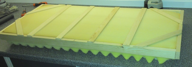

for at kunne beklæde dette skum, samt hænge det solidt og stabilt op på vægge og lofter,
har jeg bygget 2 størrelser træ rammer, her den lille på 80 x 40 cm

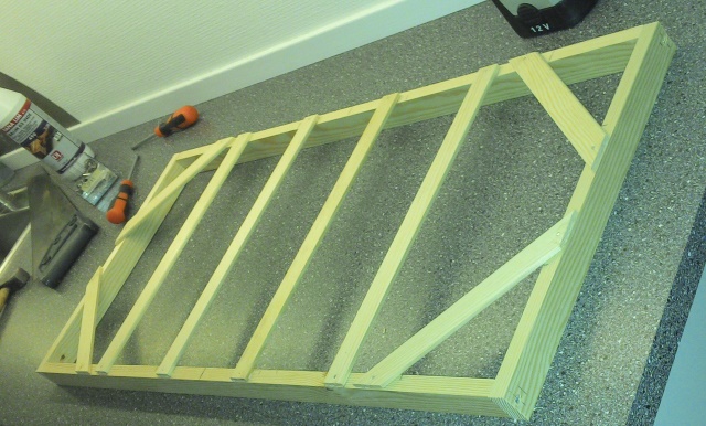

Sendt: 26 Februar 2016 kl. 09:59 | IP-adresse registreret
hurtigt og let at hammer sammen på køkkenbordet.

Sendt: 26 Februar 2016 kl. 10:48 | IP-adresse registreret
skummet passer perfekt i rammerne så det falder ikke ud af sig selv, jeg kørte også rundt i kanten og bag bagside lister
med en varmelim pistol.

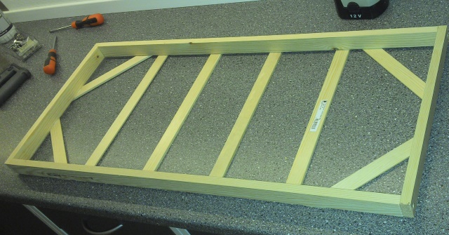

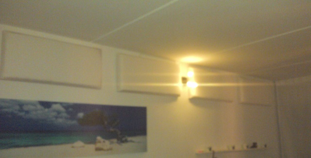

Her er ca halvdelen af træ materialerne, det er en kæmpe foredel at skære det hele op på rigtige mål
sortere i bunker til hver enhed, og så bare bygge løs bagefter.
Man ser dem nærmest ikke, med mindre man leder efter dem.
i den modstående ende af lokalet, er det mørkt malet, pga bedre for bio, mindre genskind på vægge fra lærredet,
midt mellem højtaler og lytte position sidder 3 store absorpere i loftet.

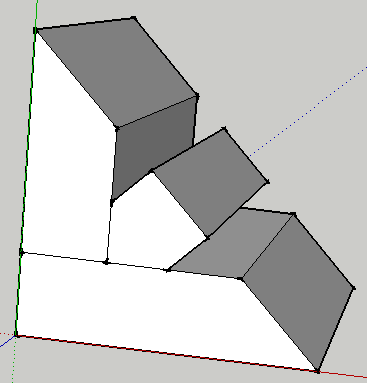

Der mangler bas traps i 2 vigtige hjørner, disse er på tegne bordet for tiden.

første udkast til meget simple hjørne bass traps der er lette at lave selv
Til top Vis ThomasScherrer's Profil Søg efter andre indlæg skrevet af ThomasScherrer
