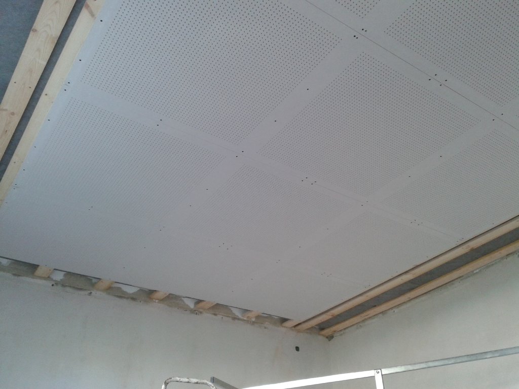

Efter lang tids overvejelser, snakken med fagfolk osv. faldt valget på præferere gipsplader. Troldtek eller ligende havde måske haft
en større virkning, men så kunne jeg ikke få det til at passe med resten af huset.

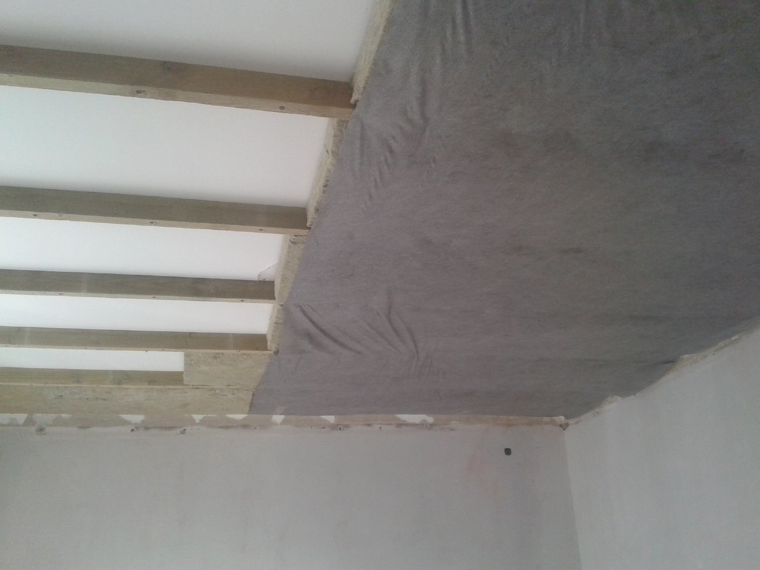

Først så blev der lavet en forskalling med 95mm rockwool som havde extra gode akustiske egenskaber. Derefter blev der hæftet en
akustikdug fast, til at holde rockwoolen og forhindre den i at drysse.
Ifølge producenten så for at opnå den bedste effekt skulle der gerne være lidt luft imellem gipsen og rockwoolen. Det blev løst ved
at lægge endnu en forskalling på 24mm som de præferede gipsplader skulle monteres på.
I må endelig ikke tro det var nemt at få disse 4 plader af størrelse 270x90 til at være 100% centrede. Husk på huset er fra 1909 og
der havde man hverken vinkelmåler eller vatterpas Men op kom de og de ligger lige i skabet.

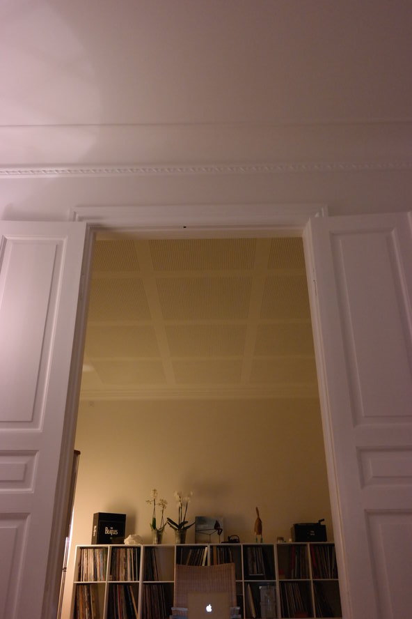

Men som i kan se her, så syntes jeg det er lykkedes meget godt at få sammenhæng imellem de to rum. Selvom hifirummet har et
akustikloft.

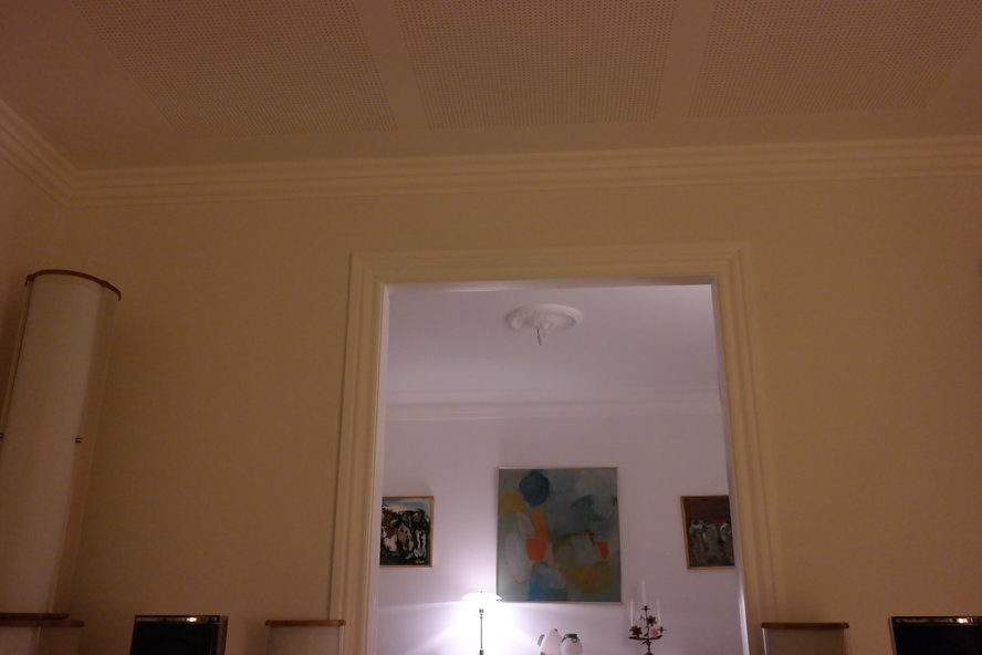

Her set inden fra hifirummet
Her fra stuen

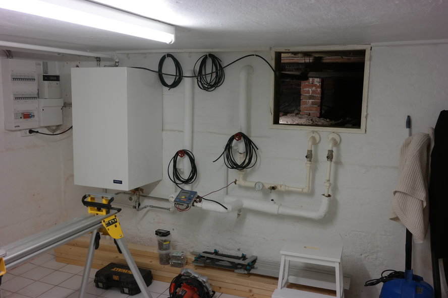

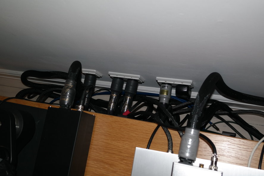

Så er der lavet seperat el gruppe som er delt op i 3. En til effekt, to til analog og to til digitalt. Og så er der også seperart jord til
disse 3 grupper.
Et billede hvor alt lige er tilsluttet og der ikke er styr på kablerne. Det hele skal nemlig pilles fra igen.

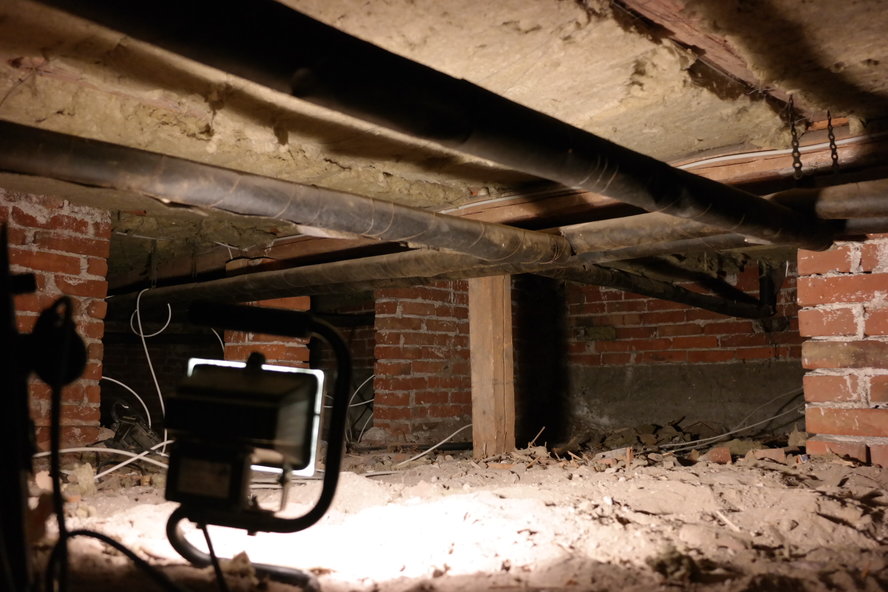

Næste projekt bliver at kravle ned i krybekælderen
Der er klargjort med materialer og værktøj, nu er det bare mig selv som skal klargøres mentalt til at kravle ind i det lille hul.
Planen er at alt rockwoolen skal pilles ned og så skal gulvet styrkes fra undersiden.
Der vil blive skruet gulv spånplader op under gulvet mellem strøerne som ligger med 90cm mellemrum. Når de er fæstnet til
gulvets underside, så vil jeg mellem de bærende strør sætter yderlig strør imellem med 60 cm mellemrum. Så jeg på den måde får
en form for kryds struktur under gulvet.
Sidst vil jeg styrke gulvet yderlig ved at sætte stolper fra strøerne og ned i jorden for at gulvet bliver så stabilt og dødt som muligt.
Men der kommer til at gå lidt tid endnu inden dette projekt er færdigt.
