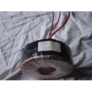

sosaudio
Bruger siden: 02 August 2007
Indlæg: 156
Sendt: 23 November 2013 kl. 21:30 | IP-adresse registreret
Til top Vis sosaudio's Profil Søg efter andre indlæg skrevet af sosaudio
canielsen
Bruger siden: 25 August 2009
Indlæg: 564
Sendt: 23 November 2013 kl. 21:32 | IP-adresse registreret
sosaudio skrev:
Jeg tænkte nok, at det var en ringkerne. Men dit billede viser ikke hvordan du har forbundet transformatoren.
sosaudio
Indlæg: 156
Sendt: 23 November 2013 kl. 21:35 | IP-adresse registreret
Sort kabel til 220v
brunt kabel til 110v
rødt kabel til o dette kabel går som 0 for de 2  andre
hilsen ole
canielsen
Indlæg: 564
Sendt: 23 November 2013 kl. 22:07 | IP-adresse registreret
sosaudio skrev:
Sort kabel til 220v brunt kabel til 110vrødt kabel til o dette kabel går som 0 for de 2  andrehilsen ole
Ok - du bruger den som autotrafo. Hvis det er sikringerne der springer - og ikke dit HFI relæ, så er det sandsynligvis pga. trafoens store startstrøm. Men kan vi få et billede af trafoens mærkning ?.

Sendt: 24 November 2013 kl. 10:28 | IP-adresse registreret
nu har læst lidt på emnet og det er en autotrafo. Der er kun 3 tilledninger
på trafo label står der:
br4own     red   black
 0          ;    120v  220v
1100va
dt 8626-18
Hvor stiller det mig i forhold til hfi relæ
hilsen Ole
