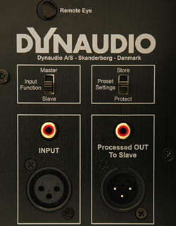

Hej inde på Hifi4all
Lige nu har jeg et almindeligt sub cabel sat til min subwofer, men lod mærke til at der er XLR udgange på min subwoffer også, men om det er bedre end alm sub cable ved jeg ikke så ville da lige høre hvad i andre har erfaret, dem af jer som har kørt XLR over sub.

Synde ikke at jeg er støt på en XLR sub kable, så måske laves det ikke ?
Der er vel både en XLR sub. indgang og et XLR sub. udgang på din sub. ikke ?
Hvis der også er en udgang er fordi at man kan sætte endnu en sub til.

Ja der er en XLR ind og udgang ja.
Indgang til indput (Fra processor til Sub)
Udgang til en evt slave sub.
Så jo vil da mene at du godt kan bruge XLR indgangen til at forbinde din sub til forstærker med.

Det er jo så lige det, også derfor jeg spørger herinde :). Men er det XLR indput på min sub så til pynt?? Der må da være et formål med det.

Nej min forstærker har ikke XLR udgange på så søger et XLR til RCA stik.
Men tror du så ikke det vil give noget når min forstærker ikke understøtter en XLR udgang??

Så giver det absolut ingen mening for dig. De potentielle fordele ved XLR findes kun, hvis signalvejen rent faktisk er balanceret
og ikke blot består af et XLR til RCA stik.
Spar tiden og brug pengene andetsteds :)

Havde nu ellers set det lidt som en udvej til at få min sub til at stoppe med at brumme når den bare er tændt. Men tror jeg må ofre lidt på nogle bedre kabler og finde en anden placering af min sub i stedet, for der går alligevel 10m sub kabel til.
