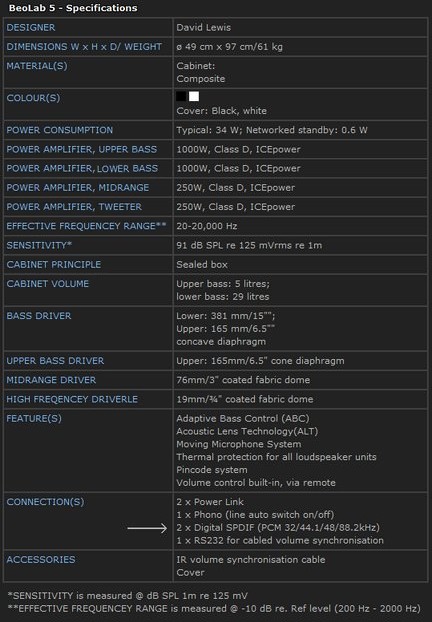

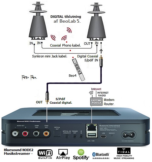

Er der nogen der ved om jeg kan få beder lyd ud af mine Beolab 5,lige pt er de sat til en beosound essensen mark 1 med det almindelig B&O kabel, min musiktjenste er deezer som jeg kan læse mig frem til spiller i 24 bit,
Men så så jeg at højtalerne har digital udgang, også tænkte jeg på og købe en blusound node 2 og smide den på mine højtaler Hvis de skulle spille beder sådan hvis det kan lade sig gøre

Teoretisk er det bedre at overføre et digitalt signal til dine Beolab, om det gør nogen forskel i dine ører er umuligt at sige. Hvorfor ikke låne en bluesound og teste?
Hvis ellers det man kan læse om beolab 5 er korrekt, så downsampler den high-res til 44.1kHz/16bit, så jeg vil ikke gå alverden op i 24 bit streaming hvis jeg var dig.
Sendt: 12 April 2017 kl. 10:29 | IP-adresse registreret
Hej Ulrik kruse
Når du nu kan køre BeoLab 5 i digital mode synntes jeg du skal gøre det.

Hvad med tigger kabler skal man ikke bruge det?
Har bare læst at man skal passe på at de ikke for 12v i stedet for 2,5-5v
