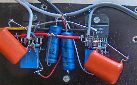

efter at have læst en artikkel i et gammel HighFidelity om power-opamps. fik jeg blod på tanden og gik igang med lave min egne lille effektforstærker baseret på LM3886 power-opampen. det er et projekt som har stået på over 6 måneder nu, grunden til den lange løbe tid har været at jeg besluttede at projektet skulle realiseres for så få penge som muligt. Jeg kan nu med glæde i stemmen og et bredt smil proklamere at forstærkeren er så godt som færdig (dog endnu uden et ordenligt kabinet), og det har ikke kostet mig en krone!. Alle delene har jeg enten fået eller rippet fra kaserede apparater.jeg har brugt 2stk. Lm3886 pr. kanal de sidder brokoblet (legede lidt med parallel men kunne af ukendte Årsager ikke få l**tet til at blive stabilt!?) forsyningen består af en trafo på 2*24V som jeg tipper til at være på ca 300VA og lytbanken er på ialt ca 30000uf.Jeg har endnu ikke hørt forstærkeren spille (den står og køre i mit værksted p.t. for at sikre mig at der ikke er noget galt med den). Men jeg vender frygteligt tilbage når jeg har fået lyttet lidt til den, indtil da er der her et par billeder.
Først et billede af en af de 2 brokoblede kanaler.
og et billede af rodet...intil jeg får et gratis kabinet....eller laver et selv.
Hvad siger i!?
Prisen er der ihvertfald intet galt med!

Efter nu at have testet den imod min ZapPulse. må jeg konstatere at der er en klasse forskel. Dermed ikke sagt at LM forstærkeren er dårlig. men den må alligevel give fortabt på alle punkter over for zappen (men Jeg er jo langt fra færdig med at lege med min LM forstærker, dette er jo blot første forsøg.....det skulle gerne blive bedre med tiden....håber jeg)
her er lige en kort gennemgang af lyd indtrykket indtiul nu:
Stereo perspektivet er faktisk ret godt og lyden kommer faktisk godt ud i rummet (læs: på et tidspunkt troede jeg kort at jeg havde slået Prologic til under indledningen af 2. nummer fra DIDO´s nyeste plade). Dog forsvinder højtalerene ikke i lydbilledet.
Diskanten er let flydende og behagelig og på ingenmåde agressiv hvilket selvfølgeligt kan være en følge af at den ikke er super detaljeret eller finkornet.
Mellemtonen er så at sige meget som diskanten. let flydende og behagelig, dog virker det som om der mangler lidt fylde specielt på mande stemmer som lyder lidt mindre bredskuldrede.
Bassen, se her kommer vi så til forstærkerens store nederlag, for der er mindre og mindre bas jo længere man kommer under 300Hz...ca. Hvilket jo giver mig indtrykket af jeg er kommet til at lave et højpas filter enten i indgangen eller i udgangen....men jeg kan ikke umiddelbart se hvor det skulle være! Jeg har godt nok hørt andre steder på nettet at dette er et generelt problem for denne type forstærkere, men det må da kunne løses på en eller anden måde.
Alt i alt en meget musikalsk forstærker som ikke træder nogen over tæerne....på nær i Bas området hvor den helt klart har store problemer....men er det ikke noget med at problemer er til for at blive løst .

@Jonnravn
Når du brokobler, er en 2*24V trafo ikke den bedste, hvis du vil have effekt ud af forstærkeren.
Prøv med 2*18V i stedet, og så vil det indbyggede strømbegrænserkredsløb lukke op for alle sluserne, og tillade at chippen leverer strøm ved lave impedanser. Når du ikke har bas, skyldes det, at du bruger en spænding der er anbefalet til at køre med enkeltchip - ikke i brokoblet stand.
Når du parallelkobler, skal der 0,2Ohm imellem chipsene, i form af to effektmodstande på hver 0,1Ohm, for at de ikke skal se hinanden direkte. Muligvis endda det dobbelte, hvis dine andre modstande ikke er præcisionsmodstande, og der løber mere strøm, grundet forskelle i DC-offset.

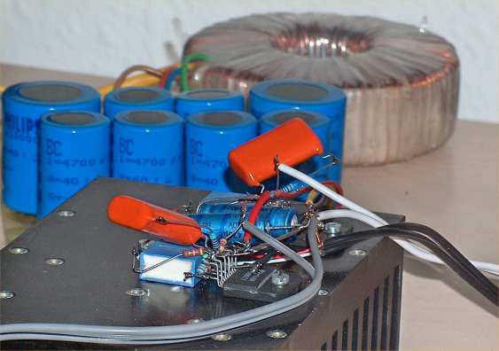

Jeg har nu fået lavet min egen lille testopstilling og som i kan se er den ikke lavet med de mest imponerende komponenter og kabler. Især derfor er jeg imponeret over lytteindtrykket.
Lyden er vurderet i forhold til min 10 år gamle Audiolab 8000. Den skuffende udgave uden alps potentiometer, men med BC557 og BC547 (Dog 2SA1216 og 2SC2922 effekt transistorer) transistorer. Trods de ringe komponenter er den meget musikalsk og magtfuld i sin lyd. Indtrykket fra LM3886'erne er at der er ganske godt styr på lydbilledet. Her imponere den mig i forhold til min 8000'er.
Det med at bassen mangler vil jeg til dels give medhold i. For at undgå lytter i signalvejen brugte jeg polyester kondensatorer og dem havde jeg kun lige i 3,3uF og 2,2 uF. Dermed skærer mit eksperiment allerede ved ca. 50 Hz. Dog vil jeg ikke sige at jeg manglede bas med hensyn til niveauet. Det var bare mere som om den ikke var så magtfuld. Det blev den dog efterhånden som der kom lidt varme i kredsene. Den sidste rest af kritik over manglende bas kan let skyldes de tynde kabler til højttaleren og den tidlige afskæring i selve forstærkeren, for mine polyester kondensatorer er årsag til.
Det skal lige siges af mine højttalere er Elac 121 Jet. De har 2 stk 5" basser siddende i et basrefleks kabinet og det kræver noget strømkapasitet.
I indgangen har jeg 2,2 uF (skal afskærer DC) og en 2,7 Kohm modstand. Feedback modstandene er på 22 Kohm og 1Kohm med en 3,3 uF i serie. Ved at holde det meget lavimpedant minimeres støjen (både termisk og indstrålet) og det siges at signalkablernes indflydelse også minimeres. Min forforstærker er basseret på en AD812 og kan let trække de 2,7 Kohm.
LM3886'erne er direkte monteret på kølepladen og alle de andre komponenter lodet på.
Strømforsyningen var fra et tidligere projekt. En 2*24V/160VA traffo, med 2 stk 10.000 uF og 6 stk 4700uF lytter. Svingende kvalitet.

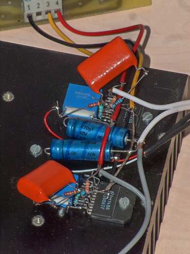

Her ses igen selve forstærkeren.
Er der forøvrigt nogle som har erfaring med at sænke forstærkningen fra de ca. 20 gange som næsten alle bruger og ned mod de. 10 gange som er det mindste den kan fungere stabilt ved?
Jeg har ikke brug for så meget forstærkning af signalet, da jeg så ikke kommer til at bruge de sidste 100 graders rotation på mit potentiometer. Har faktisk overvejet at dæmpe signalet inden LM3886'eren men det er jo lidt spild :-D

Bare hvis der er andre der er nysgerrige, så har jeg ændret på min LM3886 opstilling til at køre med ca. -14 ganges forstærkning. Den er stabil, men jeg har ikke forandret lytteindtryk.
Det er stadig en test opstilling.
