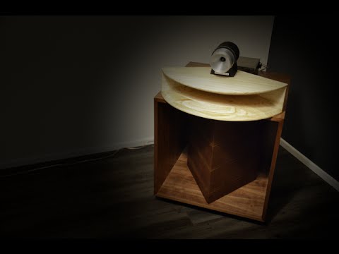

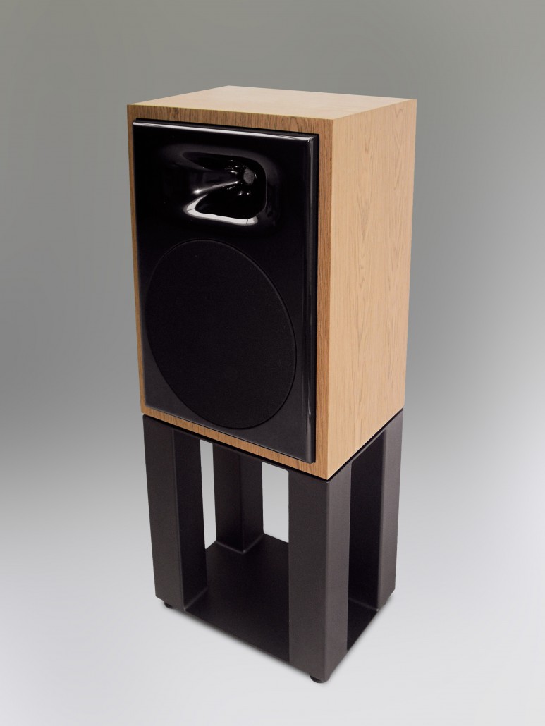

Vil helt vildt gerne prøve et sæt horn højttalere, men jeg aner ikke hvad der findes derude. Det skal ikke være de dyre drenge, trods jeg har en senere
drøm om et sæt Jbl Array 1400.
Når jeg kigger på nettet, Er der umiddelbart mange DIY projekter?
Hvor finder jeg hornhøjttalere med brugtpriser der kan erhverves for under 10k, hvis de da findes?
Hvis det ikke er muligt, kunne det være interessant at lave det selv. Dog hælder jeg mest til at købe brugt, evt. DIY.
Er ikke ude efter kæmpe store horn, stuen er kun 25kvm.
I første omgang er det egentlig bare for at prøve at have et sæt stående i hjemmet, samt få lyttet lidt på horn.
Lovpriser alle forslag.

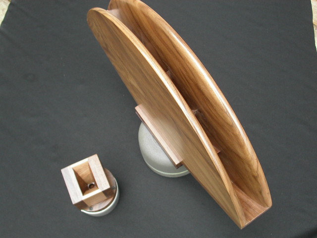

Fostex lavede sådan nogle mellemtonehorn, i træ, tilbage i firserne. Om de er til at finde, det er en anden sag.
Jeg har, i de ca 35 år jeg har rodet med hifi, set et sæt. Og det var demosættet i butikken i Randers.
De så sådan her ud:
Men. Mon ikke en snedker, og de rigtige tegninger, kan gøre det? Prisen tror jeg dog ikke jeg vil indlade mig på at vurdere...

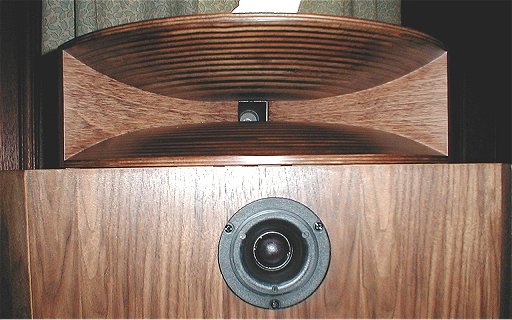

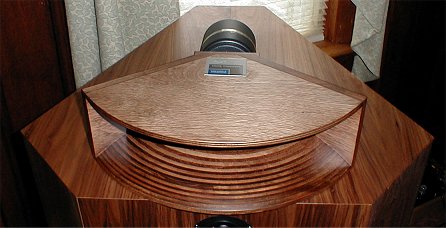

Sådanne lign. mellemtoner skal det være:
Smith horn mellemtoner
hasselbaink
Indlæg: 414
Sendt: 22 September 2016 kl. 11:34 | IP-adresse registreret
Pas på med disse meget asymmetriske horn. De har udklingningsproblemer + du har "patten flip" der hvor den vertikale hornladning ophører.

Tonni skrev:
Fostex lavede sådan nogle mellemtonehorn, i træ, tilbage i firserne. Om de er til at finde, det er en anden sag. Jeg har, i de ca 35 år
jeg har rodet med hifi, set et sæt. Og det var demosættet i butikken i Randers.De så sådan her ud:
Hej Tonni. Jeg fik da hoppet let og elefant over dit indlæg. Det var ikke planen!
Hornene ser fantastiske ud. Kunne være fedt at finde noget lign. dem. Brugeren rip59 har disse, om end ikke andet, tilbage i 2005.
